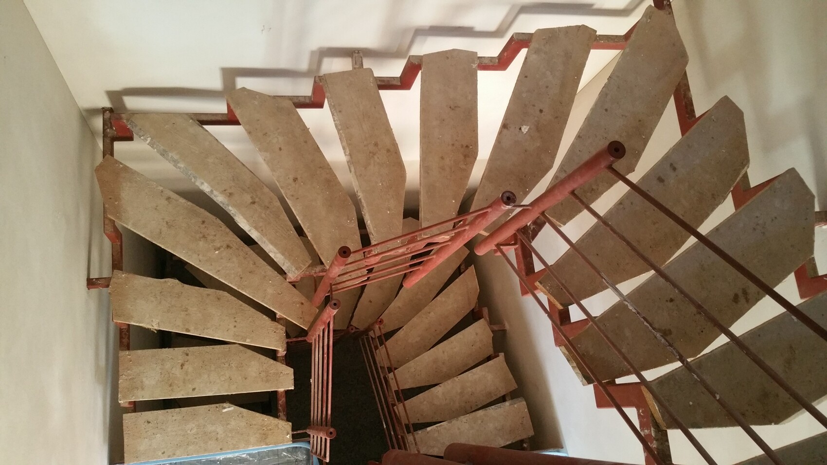

Wir haben vor kurzen unsere Stahlholmtreppe (Rohzustand) in einer rostbraunen Farbe eingebaut bekommen. Das lackieren wollen wir selber machen.
Sollte ich vorher das Gelände abschleifen, wenn ja mit einer Schleifmaschine oder ginge es auch per Hand?
Oder gleich die Grundierung darauf und Lack?
Wäre über eure Hilfe dankbar!

Nix schleifen, nur entstauben. Dann Schritt a] Owatrol cip darauf. Gut trocknen lassen. b] ein lösemittelhaltiger Alkydharzlack in Farbe Deiner Wahl. Es wird kein Rost jemals durchschlagen.
Waage Farben Hamburg hat ne Webseite, wo Du fündig wirst. Karsten

Als Endlack empfehle ich auf den cip Hempel brilliant gloss. Hat Waage gerade für 27,- die Dose. Du wirst Dich wundern, wenn Du sonst obihormbachbauhaus gewöhnt bist, wie die Farben deckt, verläuft und sich streichen lässt. Eine andere Liga, echt. Karsten

Bei uns wurde es vor mehr als 3 Jahrzehnten so gemacht.
Alles abgewaschen um Fett uns sonstigen Schmutz zu entfernen.
Danach mit der gewünschten Farbe gestrichen und das war es dann.
Die Farbe ist immer noch darauf.

Das kann man im Innenbereich machen. Mit dem cip erreichst du eine deutlich bessere Haftung. und da er so dünn ist wie Tiefgrund, ist er ruckzuck darauf. Karsten

Das braune ist doch aber schon die Grundierung. Also einfach eventuelle Nasen entfernen und darauf mit der Farbe.
