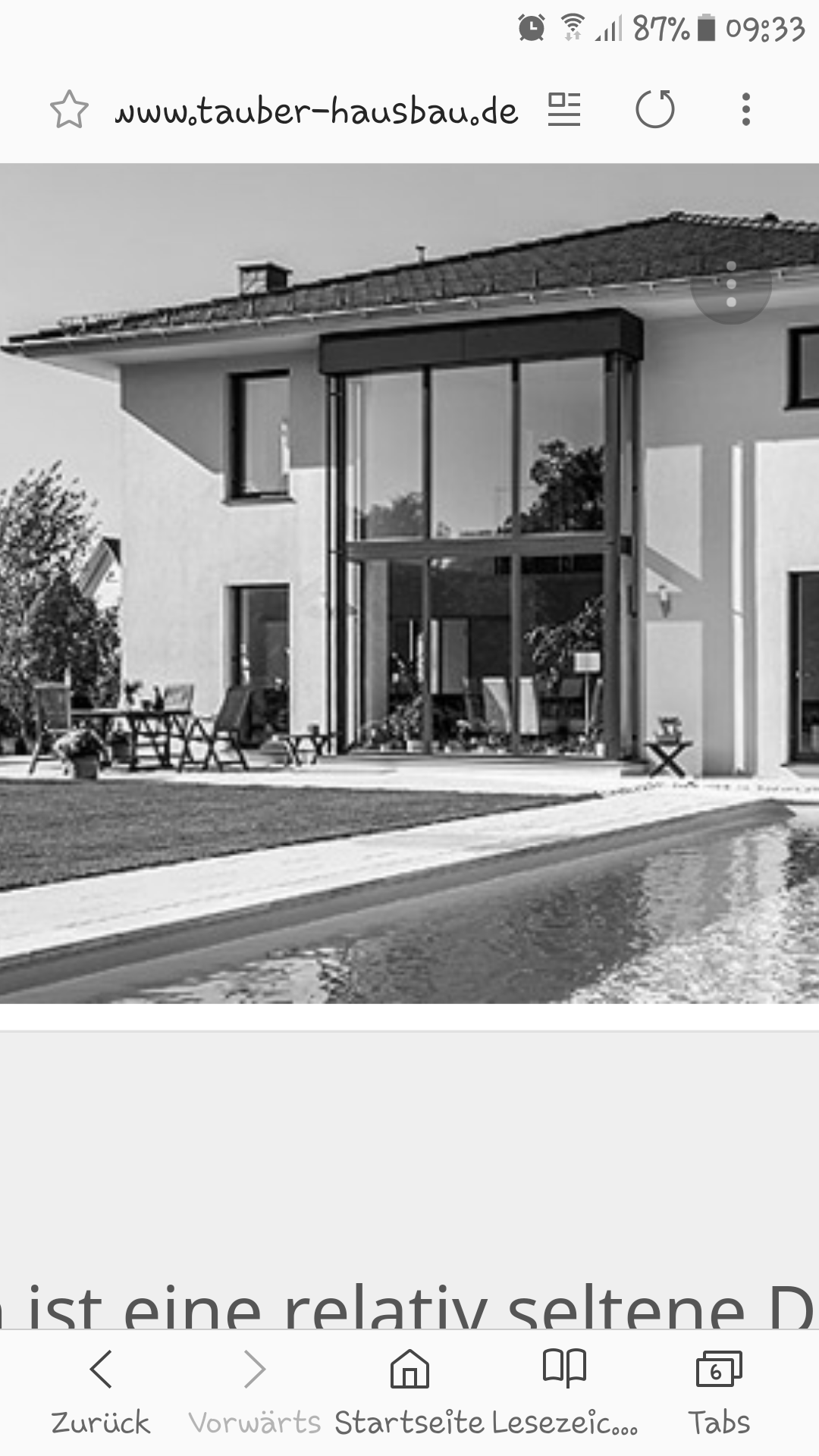

ᐅ Stadtvilla Fensterfront - Viel Luftraum und reisen Fenster!

Ich dachte man würde den unter schied sehen das das eine halt eine "Wand" aus Glas ist und das andere nur eine Wand mit zwei übereinander liegenden Fenstern.
11ant14.07.18 01:10
Selbst ich greiser Brillenträger sehe den Unterschied - aber weder, wo der Vorschlag des Architekten auch nur ein Jota weniger (wohl eher sogar mehr) Fensterfläche in diese Fassadenseite brächte, noch wäre meine Rückfrage nach den Preisangaben beantwortet.

Ich würde mal einen anderen Architekten konsultieren.

Oder ihn eine konkrete Anfrage an einen Fensterbauer stellen lassen, der Pfosten-Riegel-Fassaden bauen kann. Wobei ich denke so "kleine" Flächen machen selbst Kunststofffensterhersteller mit Koppelelementen.

Wir wollten über beide Stockwerke ein schmales Lichtband, vor Treppenhaus/Lichtraum. Der Statiker hat fast nen Herzkasper bekommen - ist aber möglich durch üppig stahl im beton. Aber - bei uns ist wie gesagt beton, aber auch nicht breiter als auf dem ersten Bild der stahl.
mal was anderes, was sagt die Energieeinsparverordnung zu so viel Glas? Auch im Kontext der sommerlichen Verschattung?

Also das Haus auf dem ersten Bild ist von einer Hausfirma aus Berlin und dieses mal man so gar als 40 Plus bekommen. Bei der Verschattung dachten wir an so eine Außenjalousie. Da meinte unserer Architekt auch das es zu groß wäre und ne Sonderanfertigung, wobei ich das auch schon mal gesehen haben auf einem Bild.
