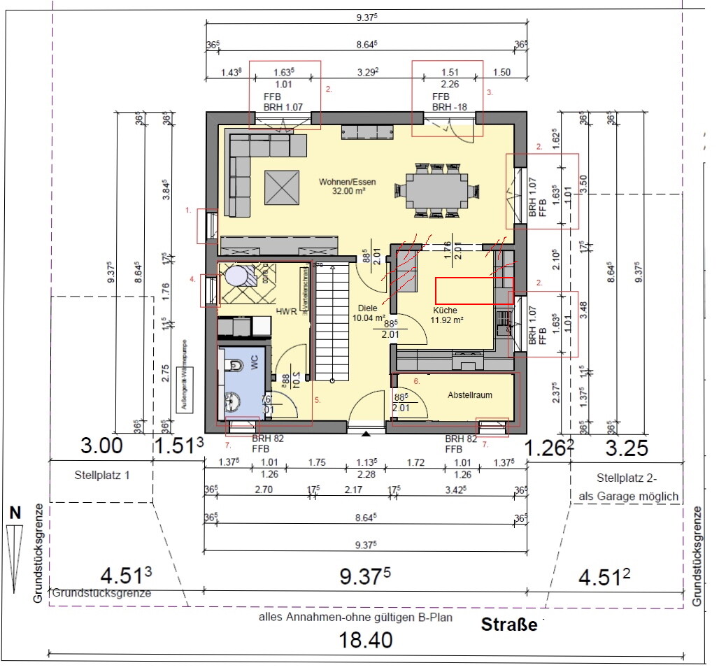

ᐅ Stadtvilla 138m2 - Verbesserungsvorschläge

Franzi0508 schrieb:
Wie viel sollte man denn einplanen?
Ich würde einfach mal grob die Schränke und Geräte einplanen, die ihr so braucht, dann kommt ihr schon auf ein Maß. Vielleicht können es wirklich 30-40 cm weniger sein, dann wäre der Essbereich knapp 4m, was sicher etwas komfortabler ist.
Vielleicht könnte man auch über einen Tresen nachdenken?
