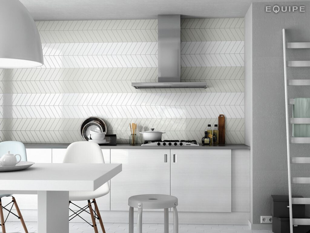

und wenn du sie so verlegst? weniger Schnitte
Moderne weiße Küche mit Dunstabzug, Herd, Chevron-Muster, Esstisch und Stühle
