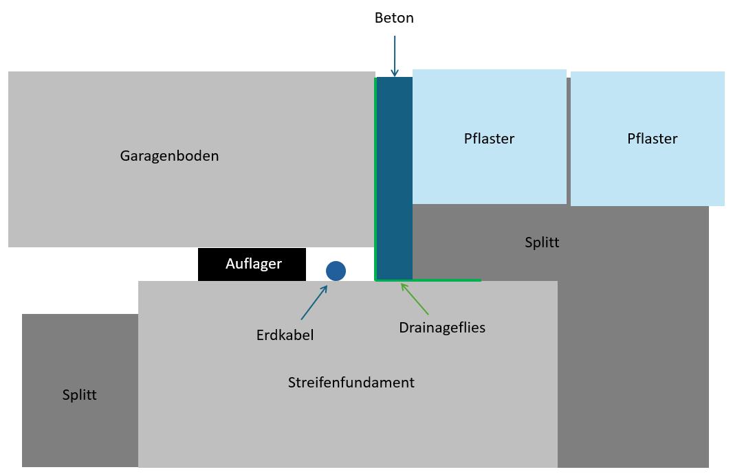

Ergänzende Info, falls das relevant ist: Im Spalt zwischen Streifenfundament und Garagenboden verläuft teilweise auch noch ein Erdkabel, das dann unten in die Garage geführt wird.
Ich habe mal eine mögliche Lösung skizziert (Querschnitt):
Fragen:
- Das Drainagevlies würde ich als Schalung verwenden, damit der Beton nicht in den Spalt zwischen Garage und Streifenfundament läuft und damit das Vlies ggf. auch Kräfte die zwischen Garagenboden und Betonkeil wirken aufnehmen kann. Macht das so Sinn?
- Sollte ich unter dem Betonkeil etwas Splitt lassen, damit Wasser in beide Richtungen vom Keil abfließen kann (besserer Frostschutz)?
derdietmar24.02.26 16:57Hallo,
du wirst auf den Split betonieren müssen, der rieselt dir sonst unter den Steinen vor. Somit ist der Betonkeil so hoch wie auch die Pflastersteine. Das Vlies kannst du natürlich noch auf den Split legen.
Entlang der Fuge solltest du ein paar Stäbe Bewährungseisen einlegen um den Rissen etwas vorzubeugen. Ganz wird es nicht helfen, aber große Ausdrüche sollten so nicht mehr passieren.
Viele Grüße

Sockeldichtung25.02.26 12:57Danke!
Ich würde wahrscheinlich eine Reihe Pflastersteine rausnehmen und das bis unten hin betonieren. Dann wieder mit Splitt verfüllen und Pflaster drauf. Das hätte aus meiner Sicht den Vorteil, dass sich nicht irgendwann durch den seitlich bzw. diagonal wirkenden Druck des Pflasters Splitt in die Fuge Richtung Erdkabel drückt. Oder denke ich da zu kompliziert? Vlies als Drainage unter den Beton und als Dehnungsfuge zwischen Garage und Beton, oder eher nicht?
