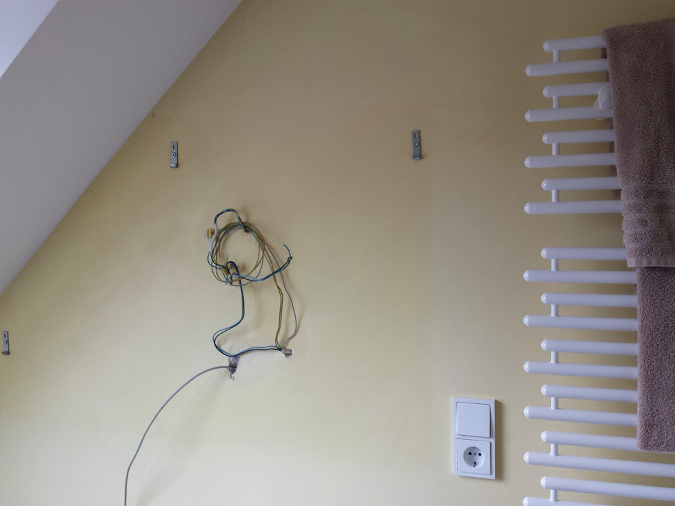

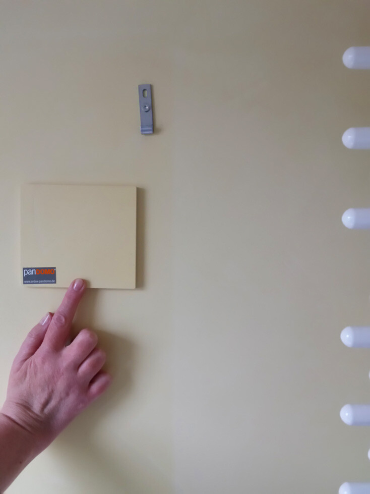

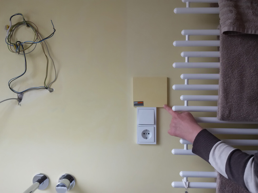

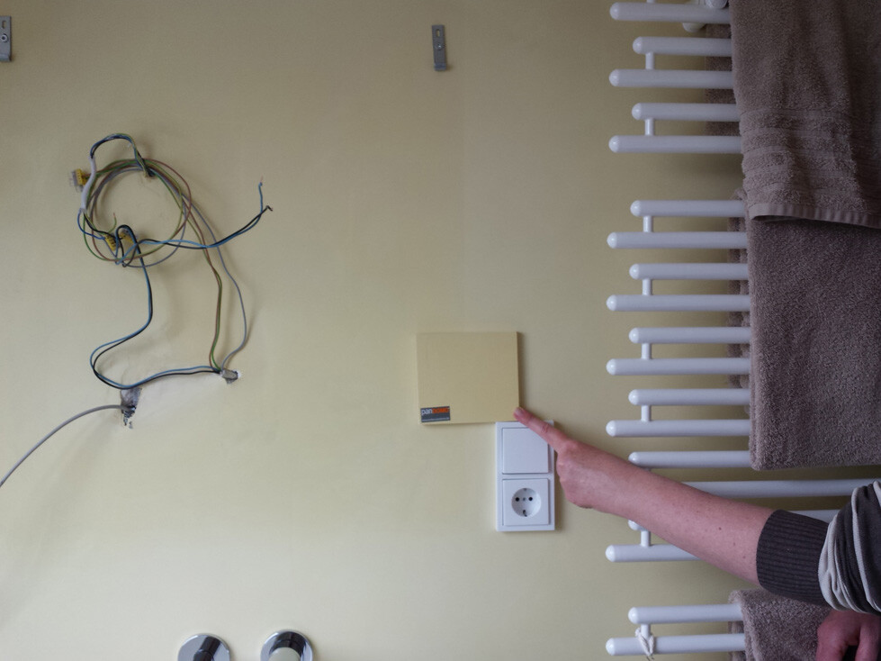

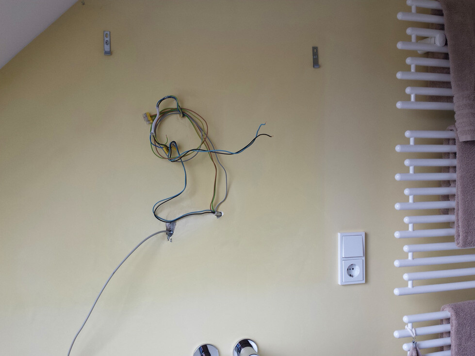

Wir haben Ende letzten Jahres unser Bad modernisieren und dabei die Wände mit Pandomo Wandtechnik gestalten lassen. Nur ca. fünf Monate später haben wir durch Zufall beim Spiegel abnehmen gesehen, dass die Wandtechnik ausgeblichen ist, auch die "Wärme" der Farbe ist verloren gegangen (siehe Fotos).

Kann jemand aus Erfahrung sagen, ob ein Ausbleichen solch einer Spachteltechnik normal ist bzw. nach so kurzer Zeit normal ist und ob der Grad der Ausbleichung lt. den Fotos eine Mängelanzeige rechtfertigen würde?
Wir sind ziemlich enttäuscht und haben Angst, dass die Spachteltechnik noch weiter ausbleichen könnte. Eine gemalte Wand könnte man ja nachstreichen, aber so ist ja keine Korrektur mehr möglich.

Ihr seid ziemlich enttäuscht von etwas, was ihr per Zufall entdeckt habt? Muss es nicht vielleicht genau so aussehen, wie auf dem Rest der Wand und das hinter dem Spiegel ist der "Fehler"?
Ich sehe da wenig Möglichkeiten, das anzugehen. Jede Wand bleicht ja aus, wenn Sonnenlicht darauf fällt.
HilfeHilfe
15.08.16 07:24
ist doch normal was lastdrop sagt. jede Farbe bleicht aus
15.08.16 08:03
Farbpigmente bleichen aus. Das ist ein chemischer Prozess.
Auch wenn ihr die Fläche mit Öl Imprägniert habt, wie es auf dem Datenblatt zu lesen ist, wird es passieren.

Es ist aus meiner Sicht trotzdem ärgerlich und auch unverständlich, da diese Ausbleichung schon nach 5 Monaten stattgefunden hat. Ich hatte auch angenommen, da man Spachteltechniken (aus Kunststoff/Zement) ja nicht überstreicht, dass von vornherein eine größere Farbsicherheit als bei rein gestrichenen Wänden gegeben ist. :-(

Das finde ich inakzeptabel. Wäre da ein mineralischer Ocker zum Einsatz gekommen oder ganz billig und ergiebig ein Eisenoxid, dann wäre das nicht passiert. Ich habe bei den Glättetechniken die ich seither gemacht habe noch keine solche Veränderung gesehen. Ich würde den Fehler am ehesten darin suchen, dass vielleicht kein Farbton von der Stange verwendet worden ist (den der Hersteller dazu anbietet) sondern vielleicht ein individuell erstellter Farbton, hergestellt aus anderen Pigmenten. Ausbleichen bei Gelb ist so überflüssig wie ein Kropf, wenns nicht grade Indisch-Gelb ist. Es gibt genug Kalkfestes und Farbstabiles.
