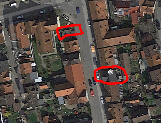

Hallo Leute,
kurze Vorgeschichte: ich bin Besitzer eines kernsanierten Altbaus von 1920. Die Garage ist eine Fertiggarage, getrennt vom Grundstück auf der anderen Straßenseite, siehe Bild.
Da ich einen Plugin-Hybrid besitze und die Garage renovieren (elektrischer Torantrieb, Beleuchtung) werde, benötige ich zukünftig darin Strom.
Mir stellt sich nun die Frage was mich günstiger kommt bzw. sinnvoll ist. Oder überhaupt möglich.
Hausanschluss oder Solaranlage?
Ich habe für eine Inselanlage ein Angebot eingeholt - 15kWh Speicherkapazität, 1kWp von Photovoltaik, 3kW Wechselrichter. Kosten für die komplette Anlage: etwa 5000€, es handelt sich dabei um eine Anlage von folgendem Anbieter (allerdings nicht das selbe Modell, da mit Rabatt gesondert für mich zusammengestellt):eigentlich ist hier ein Link, aber die AGB untersagt das!
Als Akkus werden genutzt:eigentlich ist hier ein Link, aber die AGB untersagt das!
Der Akkupack im Auto hat 4kWh, der Verkäufer hat mir aber zu 15kWh Speicherkapazität zum laden des Autos geraten, da im Winter die Kapazität der Akkus geringer ist.
Solaranlage:
Vorteile: kostenloser Strom, grünes Autofahren.
Nachteile: großer Anschaffungspreis (?), im Winter evtl. zu wenig Strom (wobei ich mit dem Auto im Winter eh wenig Strom benötige, der Zusatzakkupack schaltet bei unter -5°C aus Sicherheitsgründen ab, zudem wird für die Heizung der Verbrennungsmotor primär genutzt), alternde und evtl. im Winter schlappe Akkus.
Hausanschluss:
Vorteile: Unabhängig, einfacher, kein Wartungsaufwand, günstiger?
Nachteile: Überhaupt möglich?, Erdaushubarbeiten, Unsauberer Strom, Laufende Kosten, jede kWh kostet, muss alles "offiziell" von Fachfirma angeschlossen werden, Behördengänge usw.
Mir stellt sich nun die Frage ob jemand mit der Thematik schon Erfahrung hat, insb. ob überhaupt für solch eine freistehende Garage ein eigenständiger Hausanschluss möglich ist und wenn ja, mit welchen Kosten ich hierfür ungefähr rechnen muss.
Aus dem Bauchgefühl heraus hätte sich die Photovoltaikanlage wohl nach wenigen Jahren gerechnet.
Vielen Dank!
Viele Grüße
Markus

Luftbild eines Wohnviertels; zwei Häuser an einer Straße sind mit roten Umrandungen markiert.

Persönlich bin ich der Meinung, dass sich diese Investition nicht rechnen wird.
Punkt 1: Die Installationskosten.
Punkt 2: Es ist fraglich, ob im Winter tatsächlich genug Strom produziert wird, um das Auto / die Akkus vernünftig zu laden. Z.B. Wir haben auf dem Haus 5,5 kWp. Die Anlage hat im Dezember nur Minimal produziert - Einspeisung lag etwas über 30 kWh und auch der Eigenverbrauch hat nicht viel gegeben. Dass dies im Winter kein Einzelfall ist, zeigt, dass wir im Januar auch nur bei 90 kWh lagen.
Punkt 3: Fertiggaragen haben doch meines Wissens nur eine "begrenzte Haltwertbarkeit". Könnte es passieren, dass die Garage evtl. abgerissen werden muss, bevor sich die Anlage allgemein mal nur ansatzweise rentiert?
Habt Ihr direkt beim Haus die Möglichkeit, einen Stellplatz zu nutzen?
Dann setze die Anlage aufs Haus (sinnvollerweise die Anlage größer machen), "tanke" Dein Auto beim Haus und nutze den Reststrom dann für Dein Haus bzw. Einspeisung.
Bei der Photovoltaik auf der Garage musst Du schon ein sehr grünes Herz haben.

Moin Moin
wenn Bild oben Norden ist, würde ich mir zurerst Gedanken über die Verschattung machen.
Olli
F
f-pNo
18.02.15 10:16
Da hast Du vollkommen Recht. Hatte ich gar nicht darauf geachtet.
