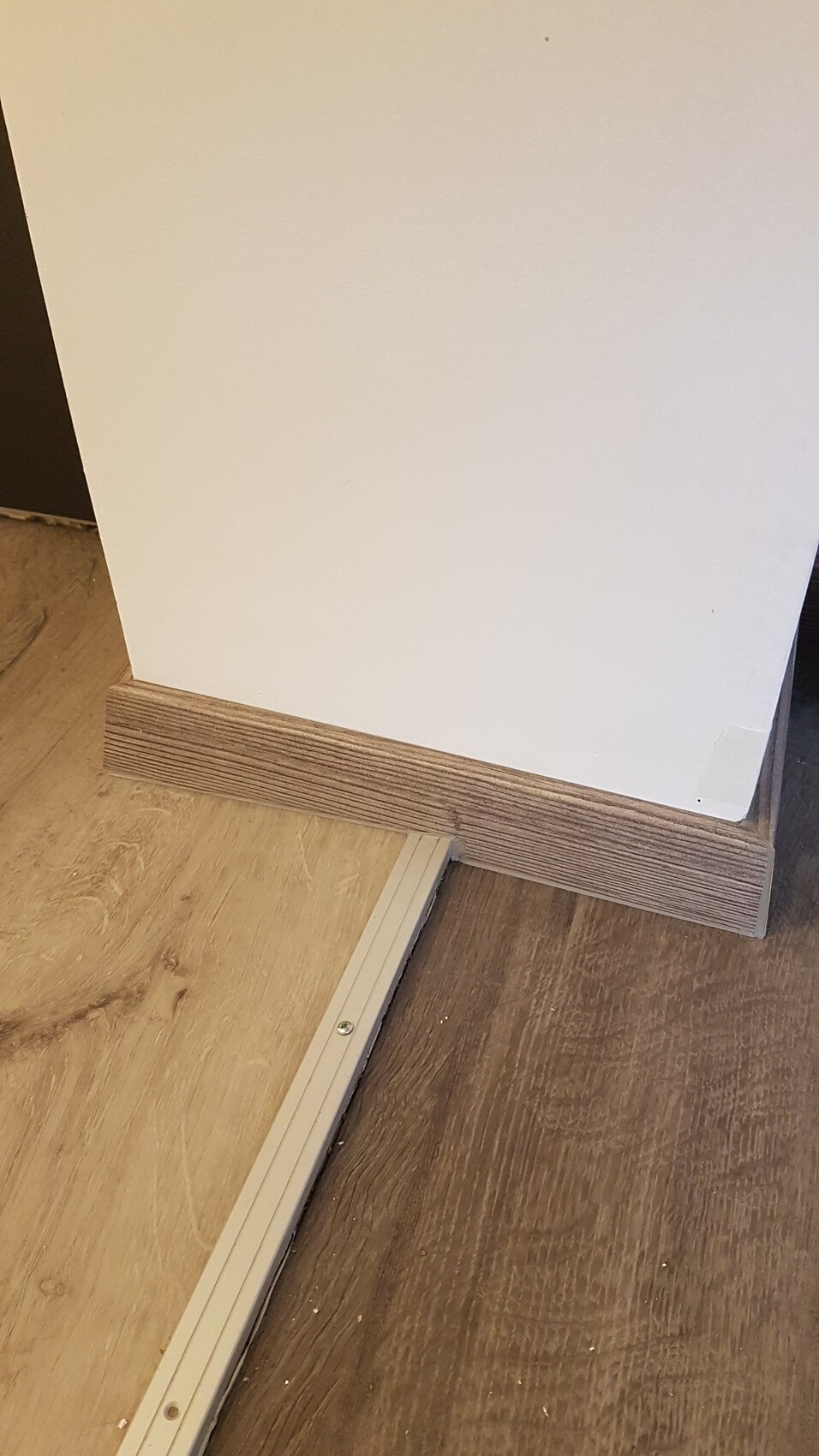

Danke für die Rückmeldungen!
Sockelleiste in dem höheren Raum etwas schmaler gestalten, damit es oberhalb der Leiste eine einheitliche Linie ergibt.
Mit schmaler gestalten ist gemeint die Leiste der Länge nach unten zu kürzen nehme ich an.Dann müsste ich alle Leisten in dem höheren Raum dermaßen kürzen...
bortel schrieb:
einfach unten ausklinken, damit sie oben auf der gleichen Höhe durchläuft
Was ist mit ausklinken gemeint? Befestigt werden die Leisten mir Kleber.
Ah, ich denke ich verstehe was gemeint ist. Wäre aber wie oben: Alle Leisten im höheren Raum kürzen...
LG
Nordlys 07.11.2017 08:14
Verzichte in dem Bereich des dunklen Bodens auf ein paar cm Leiste und setze dort eine MS Polymerfuge. Da das Material praktisch schrumpffrei härtet und dauerelastisch bleibt, gehen damit so breite Fugen ohne zu reissen.
bortel 07.11.2017 09:21
LG
genauso würde ich es machen, sieht am ordentlichsten aus denke ich
Maria16 07.11.2017 09:46
Wir hatten bei den Sockelleisten die Wahl zwischen zwei Höhen (ca. 4 cm bzw. ca. 6 cm). Wenn der größere Raum höher liegt, würde ich dort 4 cm Leisten setzen und im niedriger liegenden Raum die 6 cm-Leisten entsprechend in der Höhe kürzen (vorausgesetzt, man sieht das massive Kürzen nicht zu sehr)

Ein Altbau. Wir Sanieren gerade. Leider haben fast alle Räume ein unterschiedliches Bodenniveau. Den kompletten Estrich herausstemmen und einen neuen legen war leider nicht drin. Somit müssen wir mit den kleinen Stufen leben.
Ich habe jetzt eine Lösung für mein Problem gefunden. Bitte nicht auslachen, ich bin Laie. Aber für uns passt das jetzt so.
Hab mir eine Schablone geschnitten und die Sockelleiste unten schräg gekürzt.
