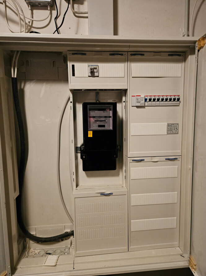

da bei mir eine Wärmepumpe angeschlossen wird, muss ich auch meinen Zählerschrank wsl. updaten um §14 zu erfüllen.
Jetzt überlege ich aktuell ob ich auch gleich auf das Thema Smart Meter aufspringen soll. Daher ein paar Fragen:
Wenn der Versorger mir dies einbaut (max. 20/30€ für Einbau), dann besteht das System ja aus Digitalem Zähler + Smart Meter Gateway, korrekt?
1. Kann ich dann die Daten halbwegs live (und ab dann auch Historie) auslesen oder braucht es dazu ein kostenpflichtiges Zusatzabo?
2. Funktioniert darüber auch die aktive Steuerung einzelner Systeme (Wärmepumpe, etc.) oder braucht es dafür noch weiterer Technik?
3. Ist das einfach mit meinem aktuellen Zählerschrank (hager ZH22S) möglich oder muss der wsl. erweitert werden?

Zu 1: Bei uns ist es so das dieses "Gateway" einfach nur ein Mobilfunkmodem ist. Dieses sendet alle 15 Minuten die Daten zum Netzbetreiber. Dort kann man dann, je nach Betreiber, über eine Webseite zugreifen - ohne Zusatzkosten.
Zu 2 kann bisher keiner was sagen. Aktuell geht es ja bereits über bestimmte Techniken.
Zu 3: So wie ich das sehe hast du eine "Dreipunkbefestigung" und genug Platz.
Im Detail solltest du aber nochmal alles mit dem Netzbetreiber besprechen. Also in Bezug auf 14a etc.
Was noch wichtig ist: Wenn du ein Smartmeter mit Gateway bekommst braucht dieses (zumeist) eine Mobilfunkverbindung. Bei mir reichte es die Antenne im Zählerschrank zu verbauen (sitzt nicht im Keller). Es kann auch sein da die Antenne ausserhalb des Zählerschranks verbaut werden muss.
