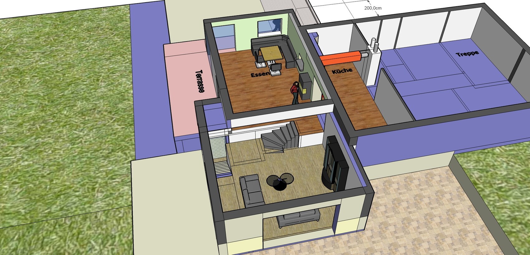

Hallo zusammen!
Ich bräuchte bitte mal ein paar Meinungen zu Raumhöhen von 3 Metern oder mehr.
Wirken Räume mit über 3 Meter Höhe wirklich so ungemütlich wie Hallen?
Ist der Energiebedarf um so viel höher?
Wie hoch sollen dann die Fenster sein?
Meine Fragen beziehen sich nicht auf Altbauwohnungen!

Die 2,90 im EG wirken halt großzügig, das hat schon was
vgbau21.03.18 07:55
2,80 hatte ich selbst schon, war wirklich angenehm. Jetzt wären es aber 3,25 minus Bodenaufbau, also car 3,10m.
Wir müssten das WZ (wg. Gelände) tiefer legen als geplant/gewollt.
Dadurch wäre auch eine Treppenstufe nach unten weniger.
Hab auch gelesen, dass ein daneben liegender Raum (Esszimmer) gedrückt wirkt.
Terrassentüren gibt´s ohne Probleme bis ca. 2,37m, danach wird´s schwieriger.
Da müsste man wohl über Oberlichten nachdenken.
Fraglich ist auch, ob eine evtl. in Betracht kommende Klimadecke (wegen der Höhe) an Wirkung verlieren würde.
3D-Hausplan: Wohnzimmer unten, Treppe, Küche/Essen oben, Terrasse außen.
