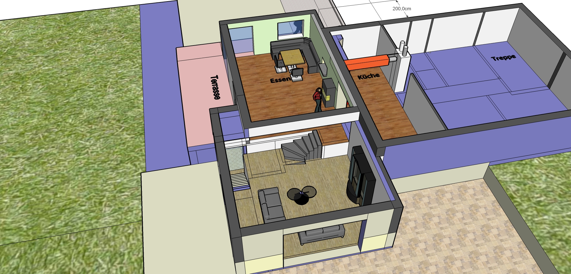

2,80 hatte ich selbst schon, war wirklich angenehm. Jetzt wären es aber 3,25 minus Bodenaufbau, also car 3,10m.
Wir müssten das WZ (wg. Gelände) tiefer legen als geplant/gewollt.
Dadurch wäre auch eine Treppenstufe nach unten weniger.
Hab auch gelesen, dass ein daneben liegender Raum (Esszimmer) gedrückt wirkt.
Terrassentüren gibt´s ohne Probleme bis ca. 2,37m, danach wird´s schwieriger.
Da müsste man wohl über Oberlichten nachdenken.
Fraglich ist auch, ob eine evtl. in Betracht kommende Klimadecke (wegen der Höhe) an Wirkung verlieren würde.
3D-Hausplan: Wohnzimmer unten, Treppe, Küche/Essen oben, Terrasse außen.
