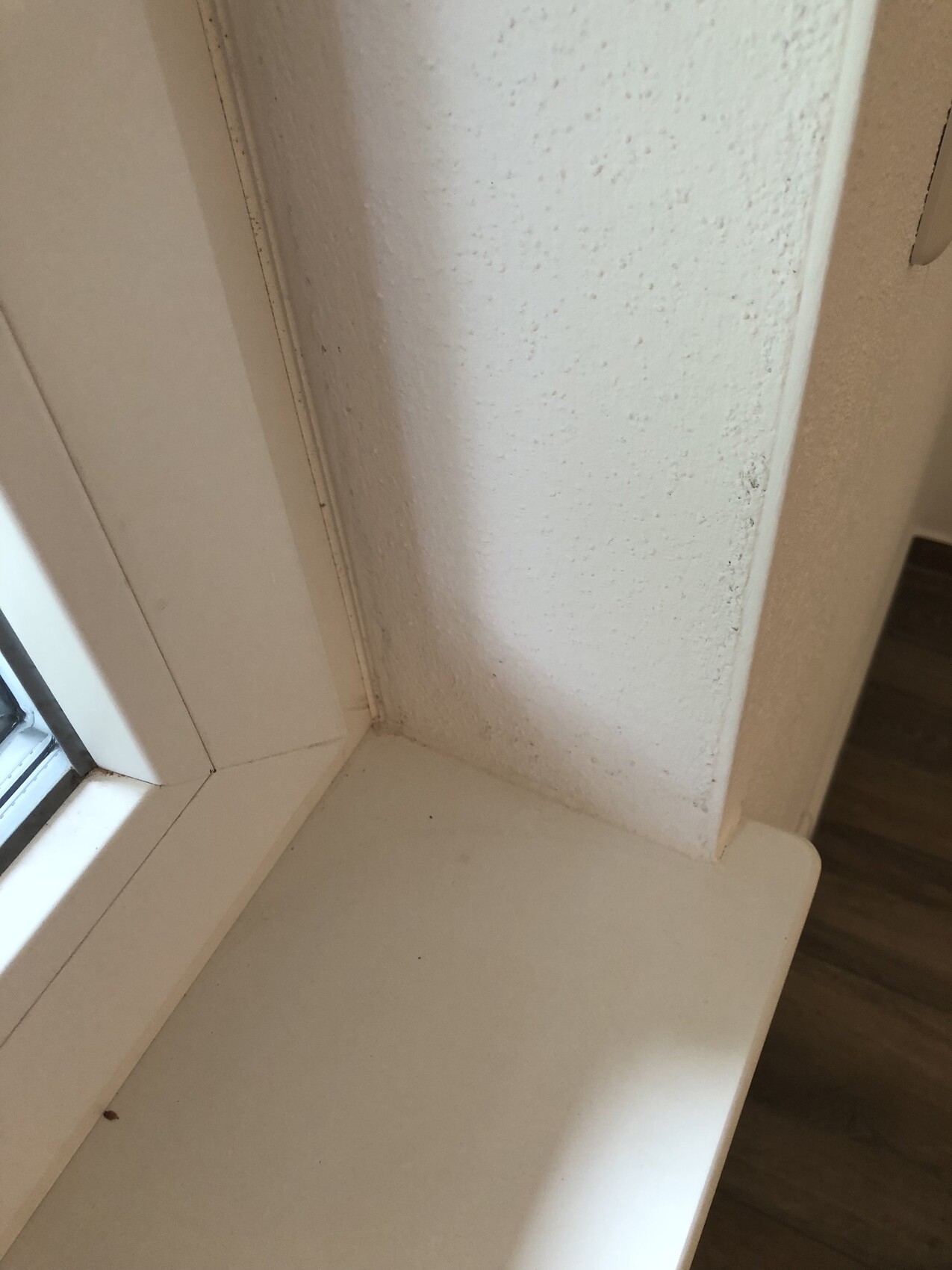

Hallo Leute,
leider sind die Bilder sehr unscharf, jedoch hoffe ich sehr, dass die Experten unter euch mir trotzdem mitteilen können um was es sich dabei handelt.
Im Voraus vielen Dank und schöne Pfingsten

Ich habe noch ein Bild hochgeladen, ist evtl. auch das Mauerwerk davon betroffen?

Die Farbe auf der Raufaser hat auch Sporen. Von der kriegste es mit ne Danklorixlösung 1 zu 5 Danklorix Wasser dauerhaft weg. Aber aus der Sille eher nicht, die muss raus und neu. Und dann sollte man die Fragen beantworten, woher kommt das. Um es abzustellen. K.

Dankeschön, es handelt sich dabei um einen Putz ohne Raufasertapete.
