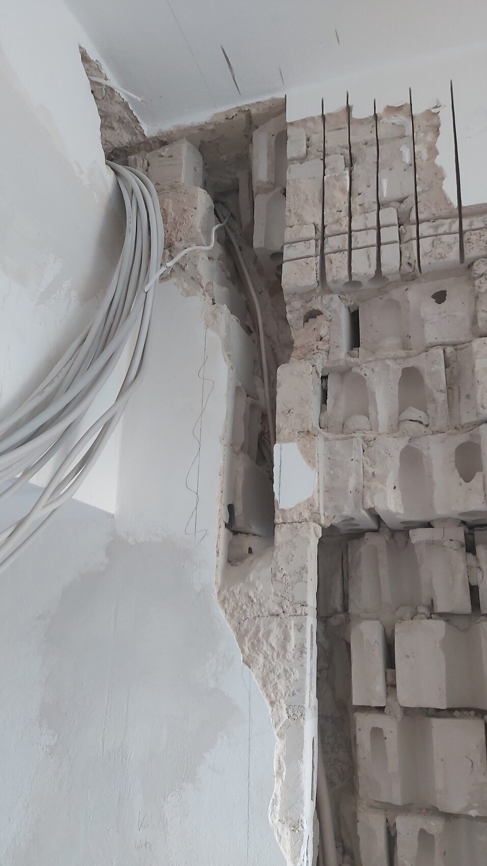

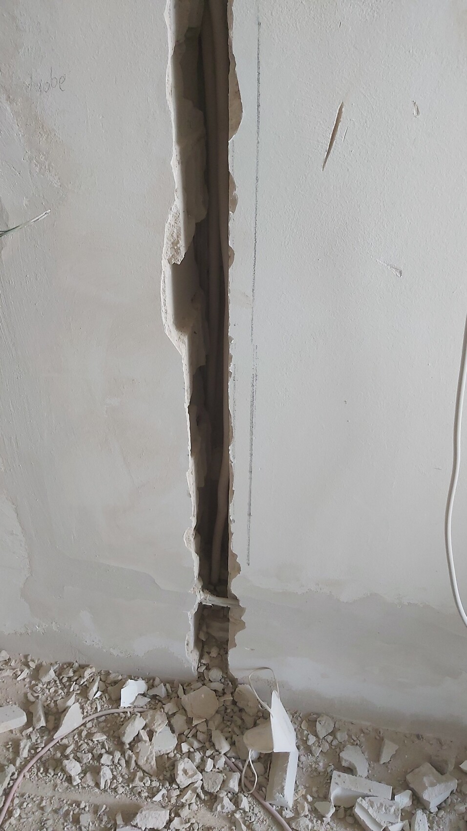

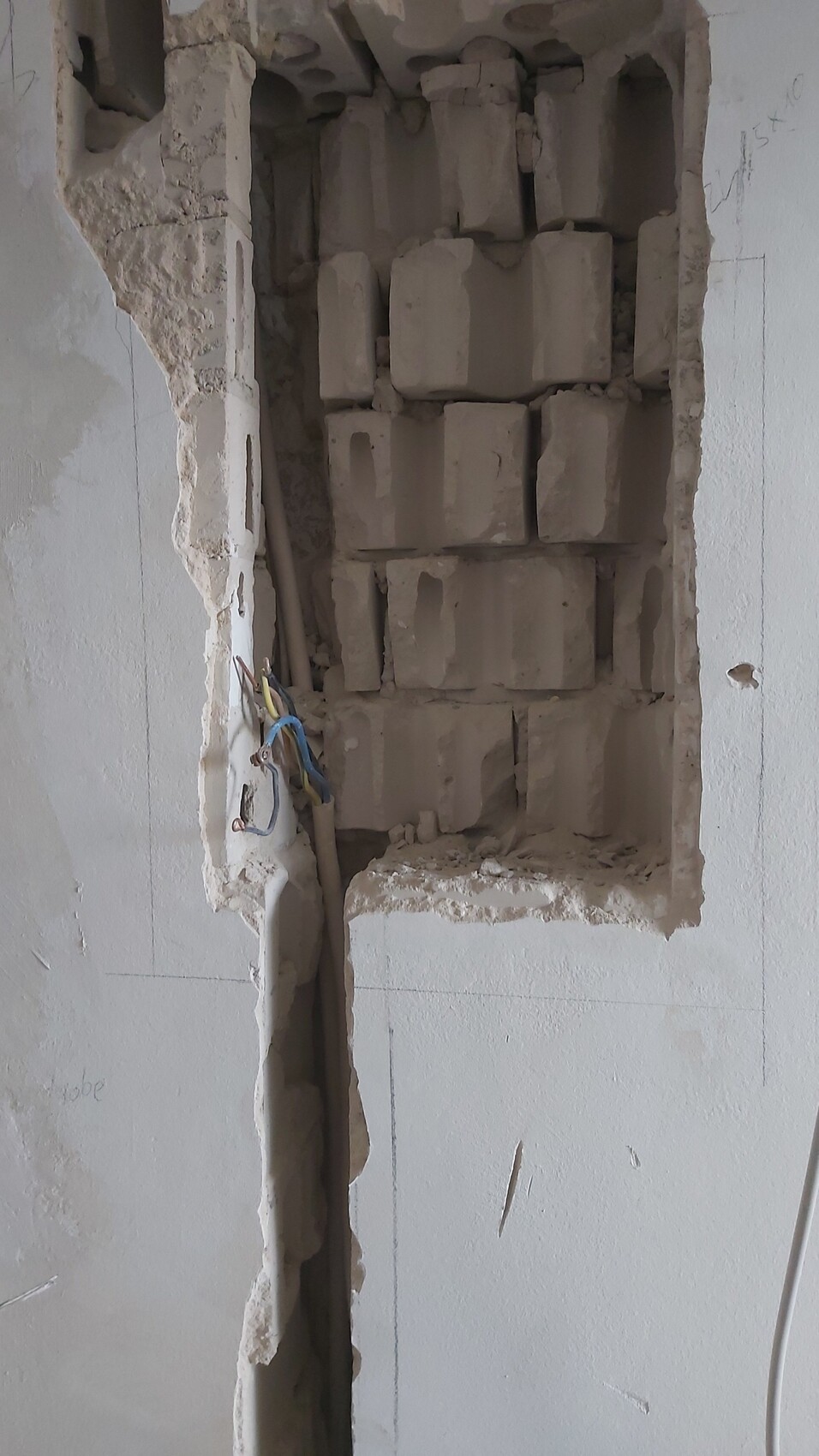

ᐅ Senkr. 7cm dicker und 20cm tiefer Schlitz in tragender Wand schließen.
Erstellt am: 08.07.20 12:59
Kr4pf3n
guckuck2
08.07.20 17:17
Hände falten und ab zum Statiker
Kr4pf3n
09.07.20 15:08
11ant schrieb:
Äh, nein, hinter. Wenn ich recht verstehe, hast Du ein Kabel von der entgegengesetzten Wandseite aus freigestemmt. Bei einem so planlosen Vorgehen brauche ich wohl nicht anzuregen, daß Du Deinen Thread mit Planzeichnungen bebilderst. Aber vielleicht mit Fotos ?
Bei dem Freistemmen habe ich selbstverständlich die Seite genommen, wo auch der Sicherungskasten drin ist. Die Vermutung war, dass auch auf der innen liegenden Seite sich das kabel verbrigt. Eigentlich ist es schräg in der Wand verlaufen. Fotos habe ich mal angehangen. Das selbe dann nochmal in einer weiteren Etage.
Senkrechter Riss in der Wand mit freiliegter Rohrleitung Trümmer und Kabelreste liegen auf dem Boden.
Durchbrochene Wand offenbart freiliegende Ziegelblöcke im Inneren; lose Kabel hängen seitlich.
Baustelle: freigelegte Steinwand mit Bewehrungstäben und Kabelstränge.

HilfeHilfe schrieb:
Warum hast du nicht einfach neu und nicht so tief geschlitzt !! Hätte persönlich die alten Kabel drin gelassen ! Jetzt ist der dropps gelutscht
Weil ich dachte, dass die kabel vorne liegen. Dann dann war ich einmal dabei. Ja, wäre klüger gewesen die dann im Nachgang drin zu lassen u
Hatte mit einem Maurer gesprochen. Er meinte, man könnte mit Quellmörtel und dem Abbruch der Steine das auch wieder schön aufbauen. Würde das mal zur Debatte stellen wollen.
T_im_Norden
09.07.20 15:18
Ich würde mich nicht auf die Expertise eines Maurers verlassen.
Es hat schon seinen Grund warum Statiker studieren müssen.
11ant09.07.20 15:22
Insbesondere das dritte Bild wirkt, als hättest Du das Haus mit der Flex kreuzperforieren wollen :-(
