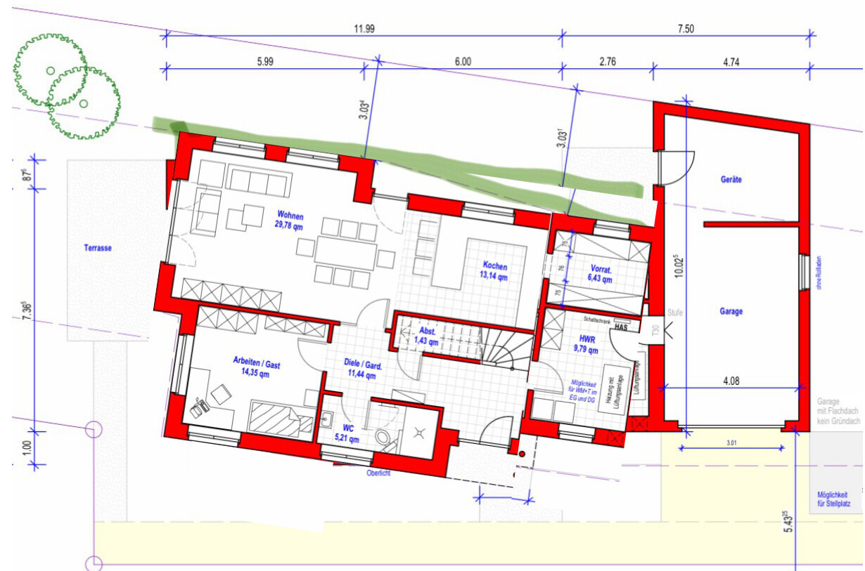

ᐅ Schräge Wand Mauern für mehr qm - sinnvoll oder nicht?

Vielleicht läßt der Bebauungsplan auch eine leichte Schrägstellung des Hauses zu ... etwa so ... muss natürlich besser angepasst werden.
Den "Keil" zwischen Hauswirtschaftsraum und Garage könnte man der Garage zuschlagen, kleiner Abstellplatz für Fahrräder oder so.
Den zweiten Vorsprung planoben könnte man auch noch wegbekommen.
Grundriss eines Hauses mit Wohn-/Essbereich, Küche, Vorrat, Diele, HWR, Terrasse und Garage.

Zeig doch mal das ganze Grundstück. Auch die Ansichten. Wie hat denn der Architekt das Dach geplant?

wiltshire schrieb:
Ich würde in jedem Fall aus ästhetischen Gründen die schräge Wand bevorzugen als das zerklüftete Zickzack.
"Zerklüftet" ist an dieser Zickzackwand nur, daß die Ecke nicht einen Übergang markiert/flankiert, sondern mittendrin im Essbereich liegt.
