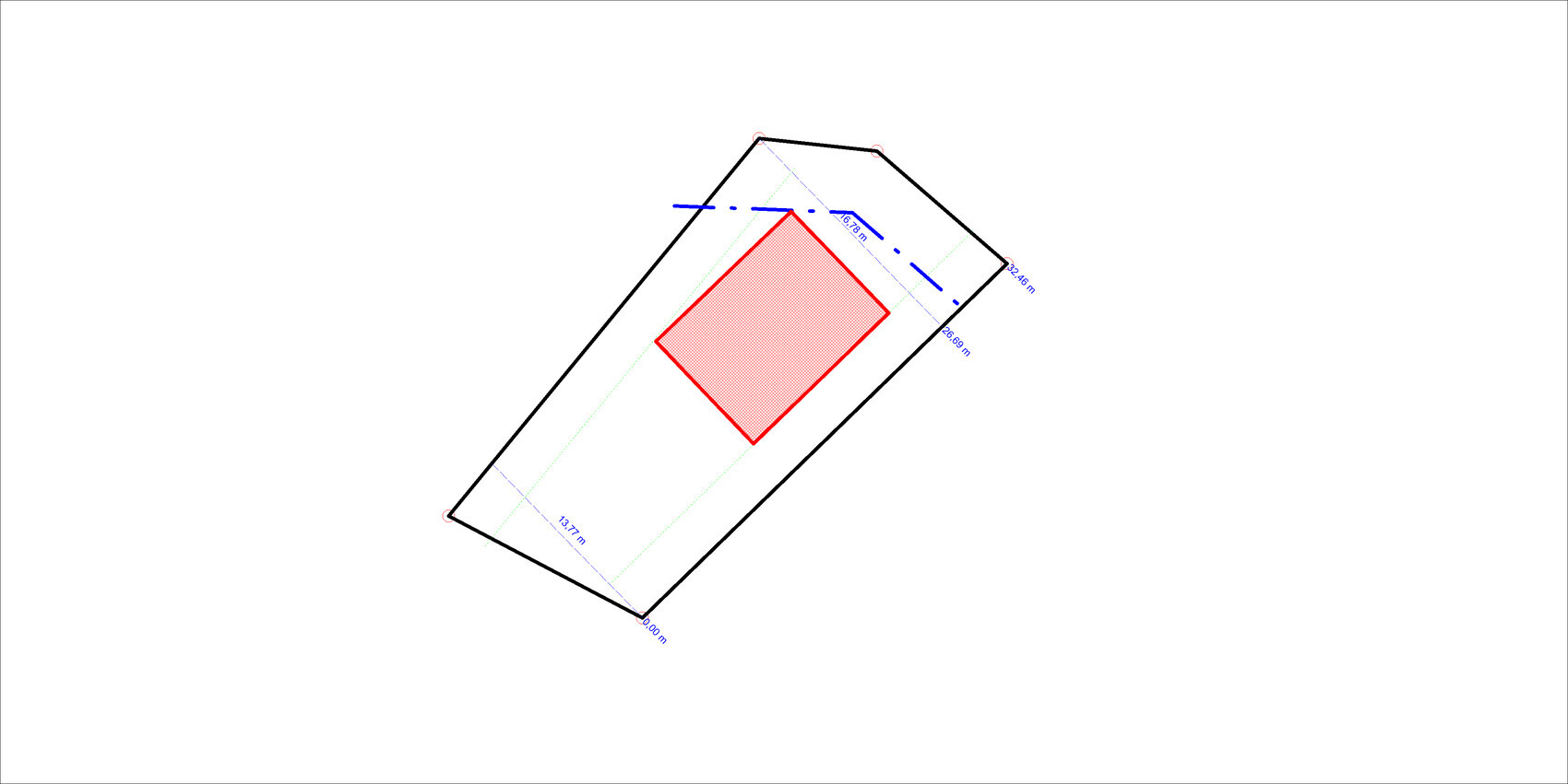

Das bekomm ich wohl hin.
X 3470577.8589 Y 5753309.5880
X 3470585.3739 Y 5753308.7858
X 3470593.6803 Y 5753301.5770
X 3470570.4185 Y 5753278.9416
X 3470558.0615 Y 5753285.4520
Ich hoffe, so passt es

Eine weitere Schwierigkeit bei Dir ist, dass die Baugrenzen im Bebauungsplan weder maßlich noch geometrisch festgelegt sind, insbesondere die an der Wendehammeraufweitung. Ich habe sie mal graphisch übertragen. IMHO steht 9m*12m Grundfläche nichts entgegen, egal ob parallel zur Nord-West- oder Süd-Ost-Grenze.
Lageplan einer Parzelle: schwarzer Umriss, roter schräger Innenquader mit blauen Maßangaben.
Subwoofer schrieb:
Der Architekt meinte aber, es würden Max. 8,5x10,5 passen
Hast Du schon einen neuen gesucht?

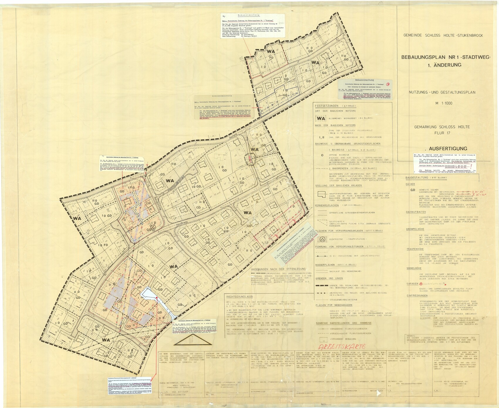

Naja Laut BPL ist es nicht wirklich eindeutig, da dieser noch das Urspungsgrundstück betrifft, welches auf zwei Grundtstücke aufgeteilt wurde.

Subwkloofer04.09.19 14:42
Nein, ich glaube nicht. Du hattest ja schon erwähnt, dass die Grenzen des Wendehammers beim BPL ohne Maße schwammig aufgeklebt sind. Und meines Erachtens sollte es dennoch so reichen mit der Größe von 9x12m.
