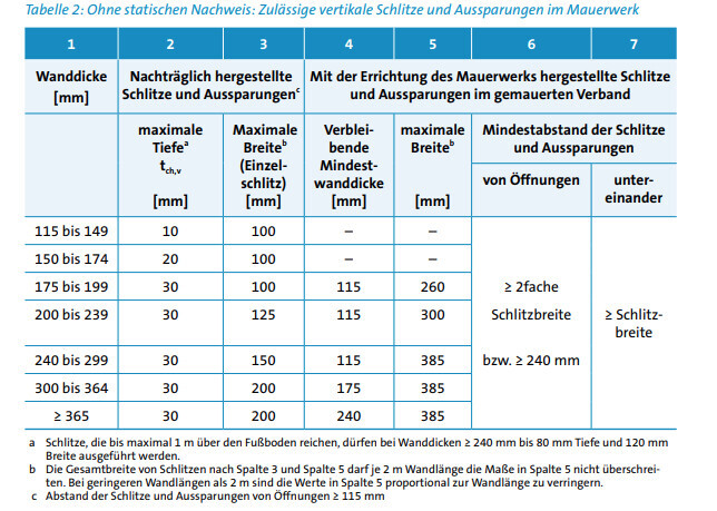

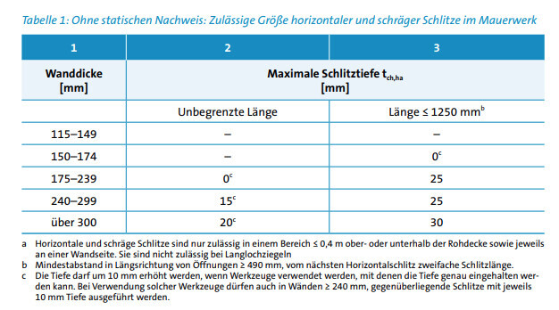

in unserem Rohbau (Porenbeton 42 cm, Kfw 40) werden Aussparungen für die Wasseranschlüsse, -abläufe, Fallrohre etc. in die Außenwände gemauert. Wie tief/breit kann man idR solche Aussparungen machen bis es statisch/energetisch kritisch wird?

Tabelle der zulässigen Schlitzgrößen im Mauerwerk nach Wanddicke und Schlitztiefe.
Tabelle zulässige vertikale Schlitze/Aussparungen im Mauerwerk nach Wanddicke und Abmessungen.
Energetisch sind solche Schlitze eigentlich egal.

@nordanney: Super, vielen Dank für die Tabellen 🙂 ... Warum sind solche Schlitze energetisch egal? Sind die verjüngten Stellen in der Masse zu vernachlässigen?
Genau. Das wird vielleicht 0,5% der Außenmauern bestreffen. Und davon auch noch Schlitze, die nur einen kleineren Teil der Mauerdicke ausmachen.
Myrna_Loy
30.04.21 08:57
Nur dran denken, beim Verschließen der Öffnungen von außen auch sorgfältig zu dämmen. Sonst verfärbt sich die Wand an den entsprechenden Stellen.
