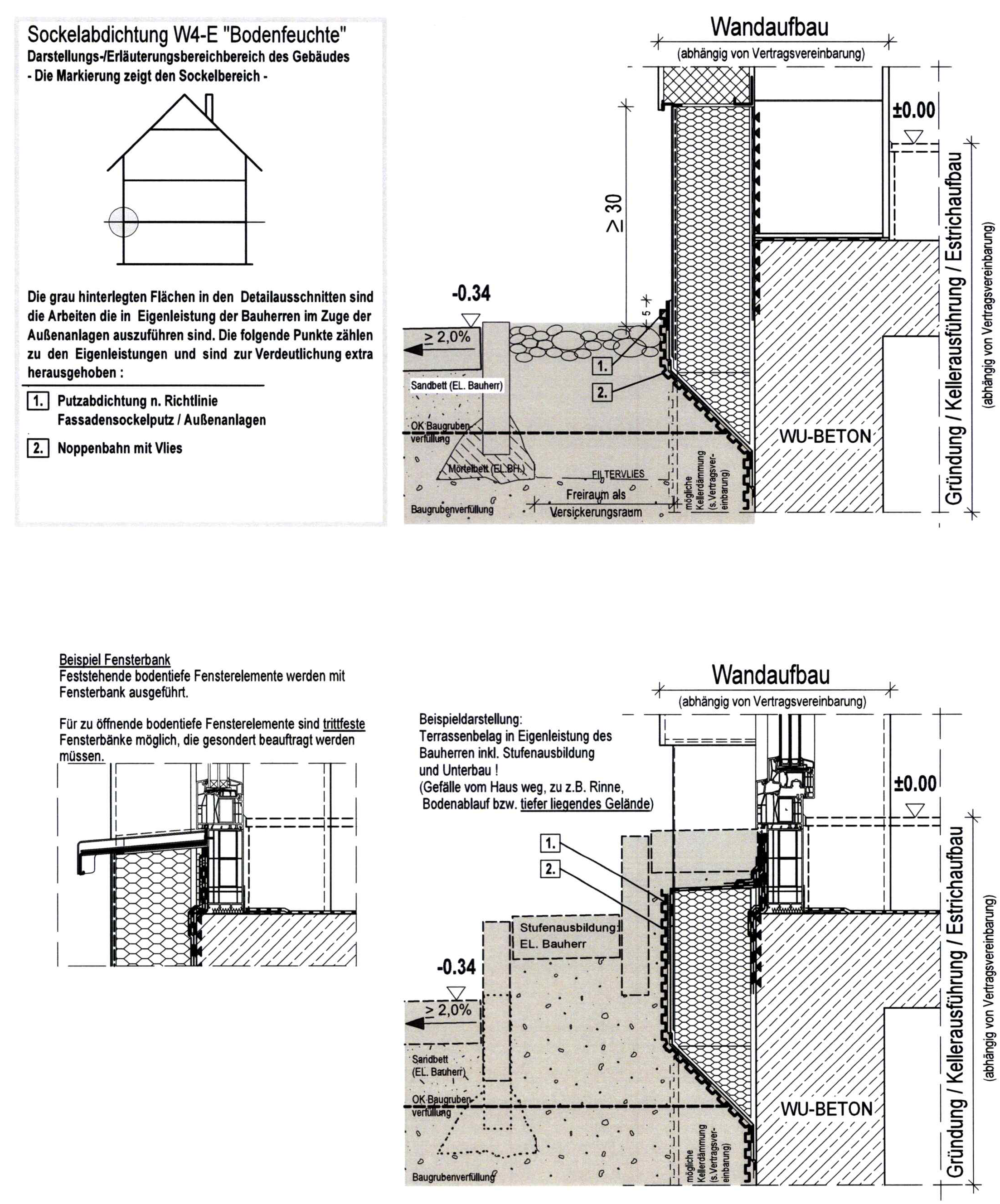

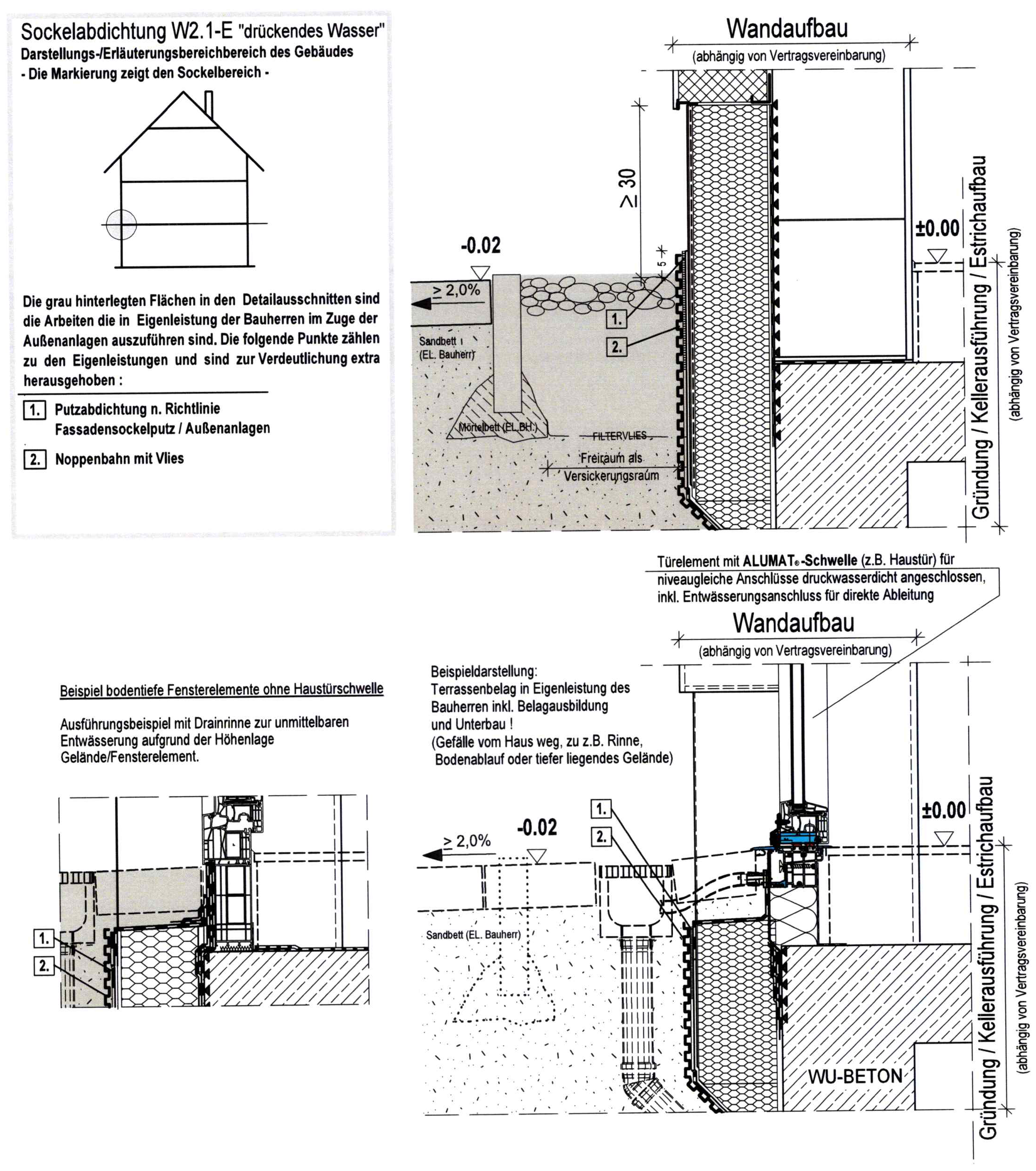

HoisleBauer2205.04.22 23:48
Vielleicht helfen die beiden angehängten Varianten weiter. Die Variante mit der Birco-Rinne - Weiß jemand was die Sache für eine bodentiefe Tür kostet? - ist ziemlich aufwändig. Vorteil: Ebenerdige Terrasse. Nachteil: Hohe Kosten, Reinigung der Rinne ggf. nötig. Zu Bedenken ist auch, dass Lichtschächte anders gesichert werden müssen, da sie oft nur durch eine seitlich offene, schräge (Plexi)Glasabdeckung geschützt sind. Da würde dann munter das Wasser reinfließen. Man muss also rings um die Lichtschächte eine Art "Schutzwand" haben.
Bzgl. bodentiefen Türen mit minimaler Stufe: Wir wurden extra gewarnt, dass kräftiger Schlagregen Wasser unter die Türe schieben kann.
Technische Zeichnung zeigt Wandaufbau, Fundament und Bauteile mit Detailansichten.
Bauzeichnung: Sockelabdichtung, Wandaufbau und Bodenkonstruktion mit Fensterbank.
