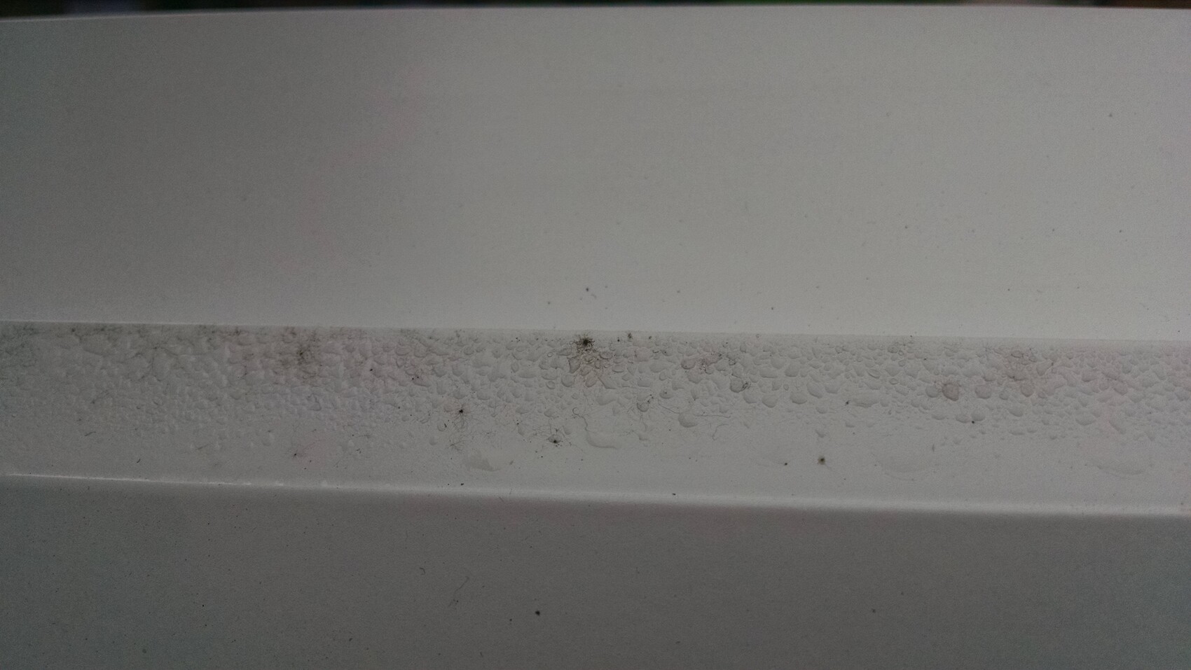

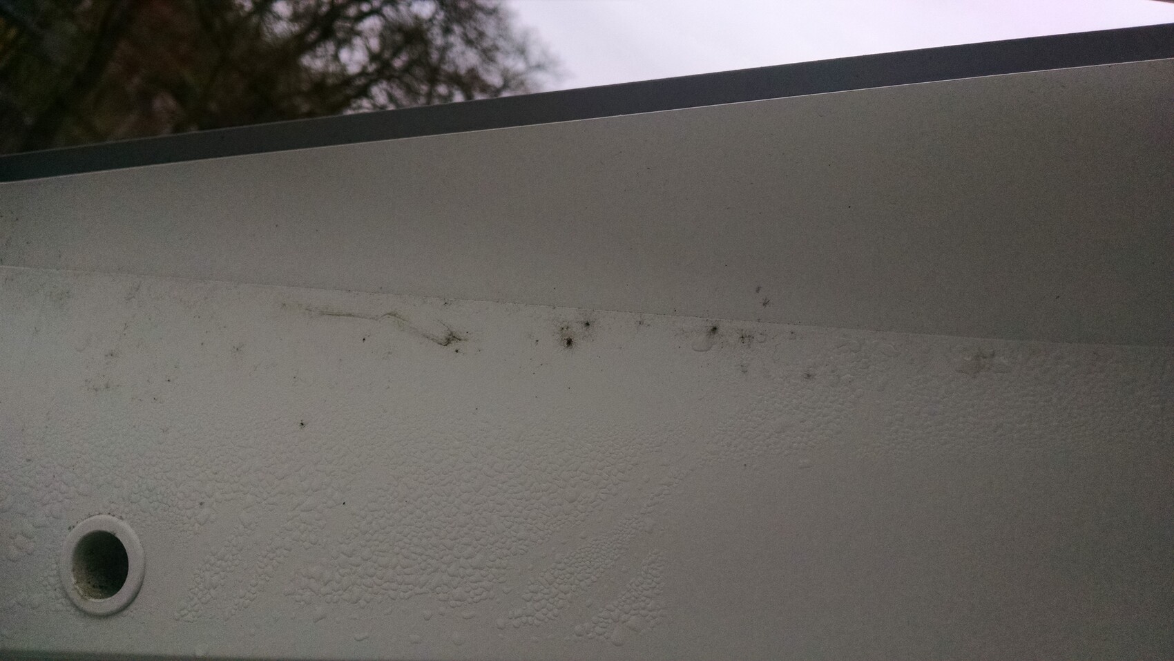

Guten Morgen zusammen,
ich bewohne seit Juni mein Eigenheim (Maisonettewohnung, 3 Zimmer, 70m2). Obwohl ich häufig lüfte und den Scheibenbeschlag 2x täglich entferne (kenne die beschlagenen Scheiben schon aus meiner vorherigen Mietwohnung (ebenfalls Neubau)), beschlagen die Scheiben von innen, gerade bei Temperaturen <5°C ziemlich.
Ganz besonders stark sind die zwei Velux Fenster (Küche, Ankleidezimmer) betroffen. Heute Morgen beim saubermachen sind mir die ersten schwarzen "Flecken" aufgefallen.
Ist das jetzt schon Schimmel oder einfach nur Dreck, der zusammen mit dem Kondenswasser wie Schimmel aussieht?

Ich freue mich auf Antworten.

ReinhardM schrieb:
ich bewohne seit Juni mein Eigenheim (Maisonettewohnung, 3 Zimmer, 70m2). Obwohl ich häufig lüfte .....
Ich würde auf Schimmel tippen - wohlwissend, daß Ferndiagnosen immer mit Vorsicht zu genießen sind. Dein Hinweis, daß das Wasser innen auf den Scheiben liegt und nicht außen, bringt mich zu dieser Annahme. Du magst zwar regelmäßig lüften - wie häufig 2x/täglich ? - das reicht aber in aller Regel nicht, den Bau trocken zu bekommen.
Die Feuchte muß also raus, dafür solltest Du im 1. Step eine Weile einen Bautrockner aufstellen und Dich intensiv mit dezentraler Lüftung beschäftigen, willst Du die Feuchte dauerhaft im Griff haben.
Grüße, Bauexperte
Jochen10414.12.15 10:40
das sich so viel Wasser an den Fenstern absetzt, deutet für mich darauf hin, dass du noch sehr viel Feuchtigkeit in der Wohnung hast.
Wie lüftest du den? Kippstellung? Ganz offen? Querlüftung über mehrere Räume oder mit geschlossenen Zwischentüren? Werden die Räume auch alle geheizt?
Hast du dir mal einen Feuchtigkeitsmesser (Hygrometer) in die Räume gestellt?
Wir lüften zwei bis drei Mal täglich für 5-10 Minuten komplett quer. Feuchte in den Räumen 50-60%. Eingezogen im Oktober.
Mycraft14.12.15 10:49
Wird auch geheizt? Weil nur Lüften ist auch praktisch sinnlos...
ReinhardM
14.12.15 11:14
Hallo
@Bauexperte
Mindestens 1x täglich, gerne auch 2-3x täglich. Für das Schlafzimmer und das Badezimmer gibt es noch eine Lüftungsanlage, die aufgrund eines Ausfalls im Moment allerdings nicht läuft.
@Jochen104
Ich lüfte mit offenen Fenstern und durch die gesamte Wohnung hinweg (Querlüftung). So für ca. 5 Minuten, danach lasse ich die Heizung wieder arbeiten und heize die Räume auf Stufe 3 von 6 (Fußbodenheizung). Ein Hygrometer habe ich noch nicht genutzt, versuche mal eins zu besorgen.
@Mycraft
Ja, die Räume werden auch geheizt. Wobei das Schlaf- und Ankleidezimmer an wenigsten geheizt wird.
Musketier14.12.15 11:27
Bei 1x Täglich und nur 5 Minuten ist es definitiv zu wenig.
10-15 Minuten sollten es meines Erachtens schon sein, besonders wenn man Feuchtigkeitsprobleme hat und das ganze dann mindestens 2x /Tag. Die trockene kalte Luft aktuell ist dafür eigentlich optimal.
Welche Temperaturen habt ihr denn da?
