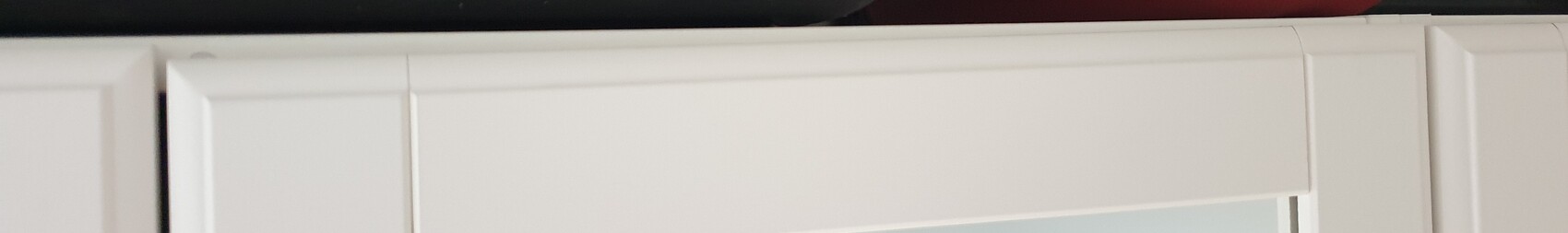

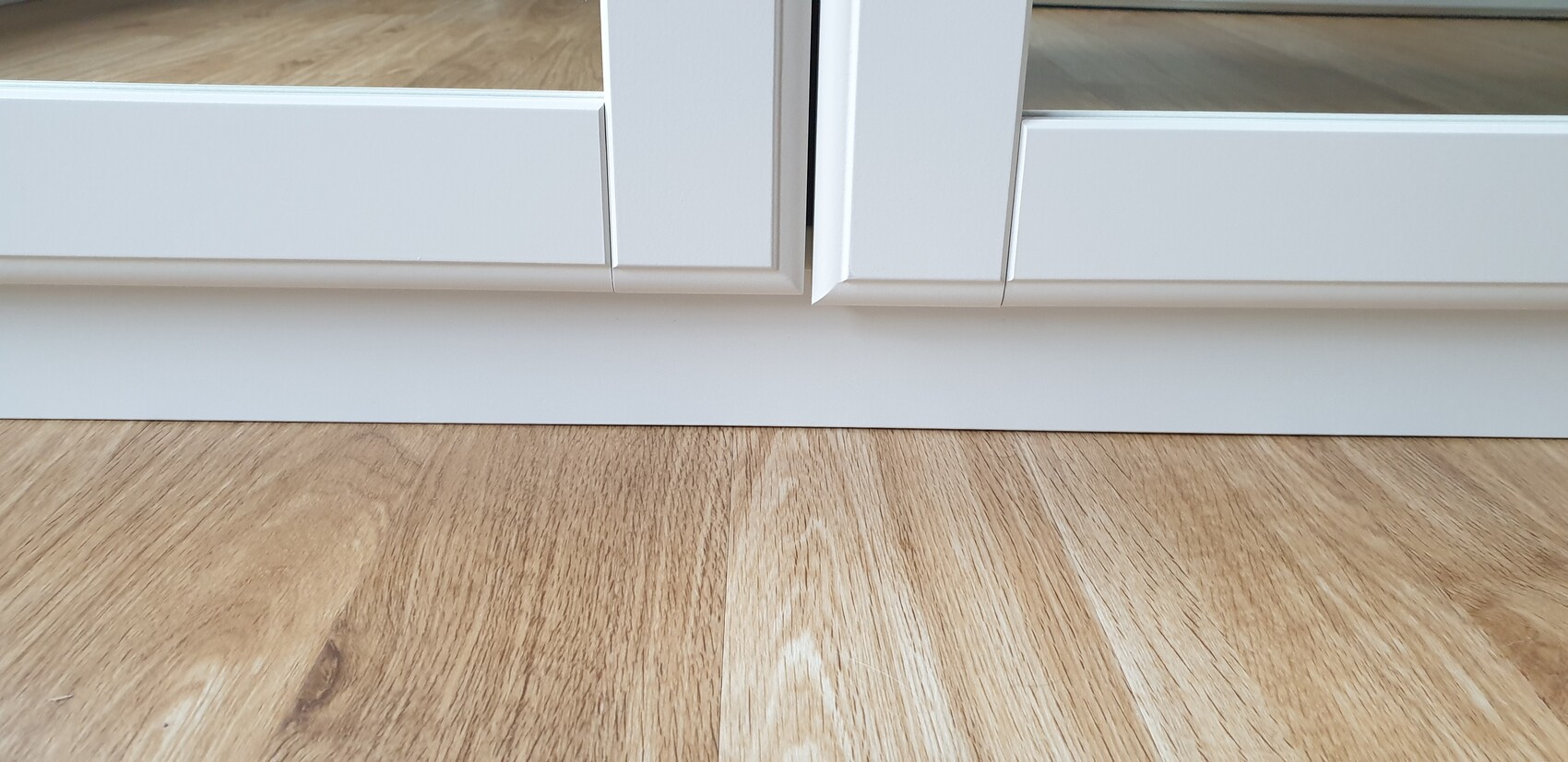

ich hoffe ihr könnte mir behilflich sein. Ich habe Probleme beim ausrichten des IKEA Pax Schrankes bzw. bin ich mir unsicher ob ich die schiefen Türen überhaupt mit den Schrauben ausrichten kann.
Tausend dank vorab
Susanne

Natürlich geht das - Du musst dafür die Einstellschraube am Scharnier verdrehen... normalerweise oben raus und unten rein.
Nida35a06.01.25 14:19
wenn es nicht weiter zu verstellen ist, hilft auch eine Unterlage zum Fußboden an einer oder 2 Ecken. Manche Fußböden sind schief
