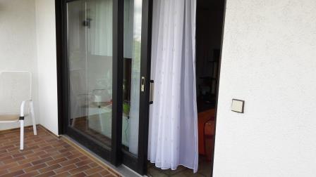

Hallo ihr Lieben,
bei uns läuft die Schiebetüre etwas schwer. Klar, von Zeit zu Zeit ist es notwendig das Schiebesystem zu reinigen, was nächste Woche auf dem Programm steht. Hab ihr ein ideales Mittel gefunden, um Schienen der Schiebetüre einzuschmieren/einzuspühen?
Viele Öle oder Fette neigen ja dazu zu verharzen oder werden was zäh.Ich dachte da an Mittel wie Caramba, WD 40 oder ähnlichem. Habt ihr da Tipps?

blockhauspower24.07.16 14:36Ich habe in meiner Zeit als Tischler gute Erfahrungen mit Öl von Ballistol gemacht. Verharzt nicht, schmiert gut und riecht gut.
garfunkel24.07.16 14:45Auf der Arbeit schmieren wir alles mit Ballistol und WD40. Wobei letzteres ja schon ein geniales Mittel ist.
Draußen finde ich aber immer das Problem mit verstauben/verdrecken. Setzt man also eine Ladung WD40 oder Ballistol ein besteht vielleicht das Problem dass es dir mehr und mehr verschmutzt was wiederum mehr Reinigung erfordert und letztlich wieder mehr schmieren.
Schlüsse und Schlüsselloch schmiert man doch gerne mal mit Graphit. Denke das könnte auch eine Überlegung wert sein?
Trockenes Schmiermittel welches den Staub und Dreck der draußen nun mal so unterwegs ist nicht bindet und einfängt.
Das könnte man sich also überlegen.

Sir_Kermit24.07.16 16:46Moin,
Kermit
Neige schrieb:Neben Graphit vermeldet noch die Tante W. Molybdändisulfid als Festschmierstoff. Auch die Weltraumfahrt muss viel und trocken schmieren, aber die NASA würde dir wohl nicht helfen Bei der Tante steht übrigens unten im Regal ein kleines Büchlein mit dem Titel "FAG-Kugelfischer, Schmierung von Wälzlagern, S.33 (PDF; 989 kB).", vielleicht findest du dort noch einige Informationen, die dich weiterbringen.
Graphit hmm.
