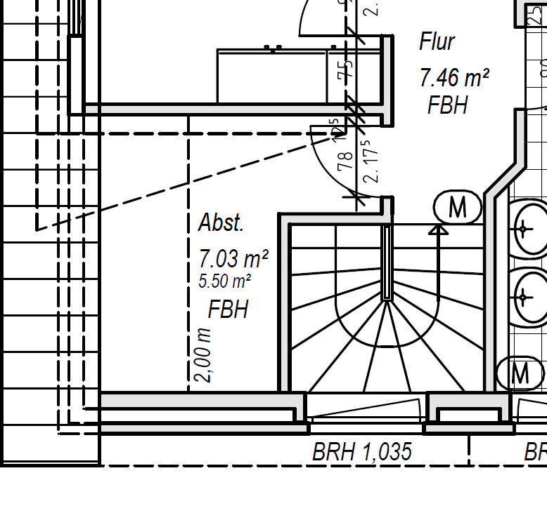

11ant schrieb:
Zeig´ doch ´mal als "liebe-Kinder-bitte-nicht-nachmachen"-Beispiel, wie der Geniestreich im Grundriss aussieht.
Wie immer sind es die Details die nicht gezeichnet sind um die man sich keine Gedanken macht.
Grundriss: Diele 11,56 m² mit Holzbelag, Wendeltreppe und Lichtausschnitt.
Grundriss eines Innenraums: Abstellraum (7,03 m²) und Flur (7,46 m²) mit Wendeltreppe
hanse987 schrieb:
Der Trockenbau muss aber auch nicht die Welt an Dämmung bringen, da die 11,5 Porenbetonwand bei der Schalldämmung nicht der Weisheit letzter Schluss ist.
Genau, es soll auch kein Zauber erwartet werden.
Ich werde mal eine doppelte Beplankung mit den oben genannten Akustik-Platten vorschlagen. Die Anbindung an die restliche Wand/Treppe ist vermutlich aber noch ein weiterer wichtiger Punkt. Da sehe ich noch nicht ganz klar.
Habe aber auch noch nicht mit dem Trockenbauer gesprochen.
