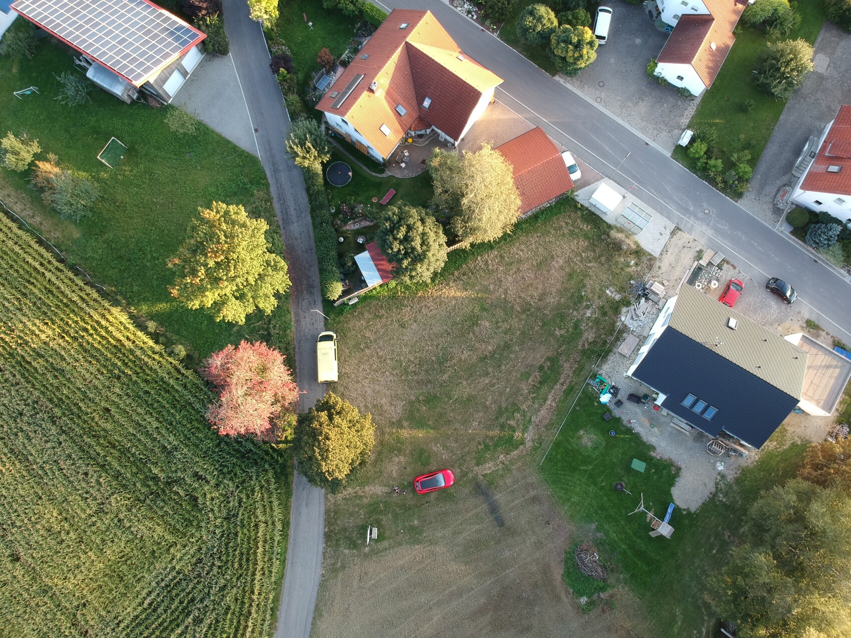

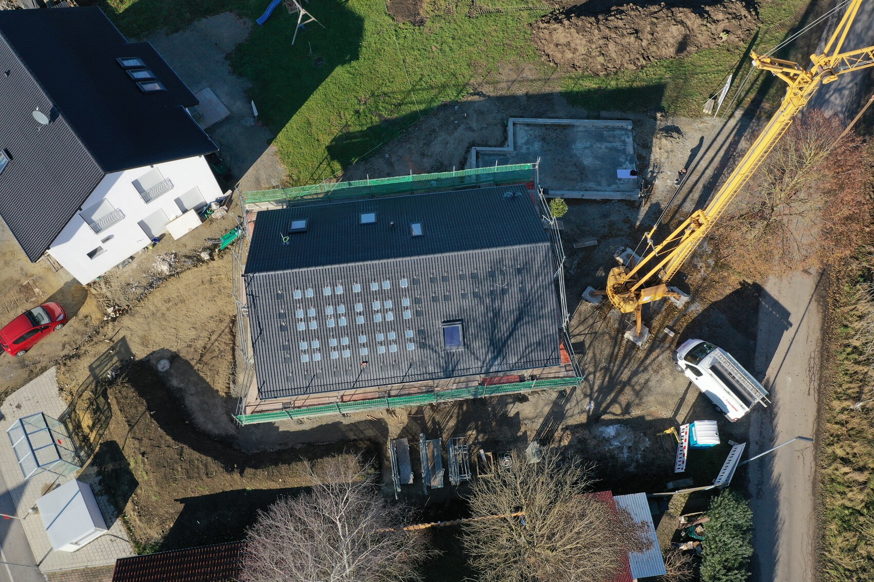

Patricck06.06.23 08:25
Wir haben am im April 2020 das Grünstück betreten, im Juli den Notar mit Kaufvertrag, Ende Sep die Baugenehmigung und sind im Mai 21 Eingezogen.
Das Funktiont wenn man die Handwerker vor Ort kennt und nen Bauleiter hat der was kann.
Massiv Bau ohne Keller.
Vogelperspektive eines ländlichen Dorfes: rote Dächer, Straßen, Felder links, Bäume, Trampolin.
Vogelperspektive: Baugrundstück mit halbfertigem Haus, vielen Dachfenstern, Kran und LKW
