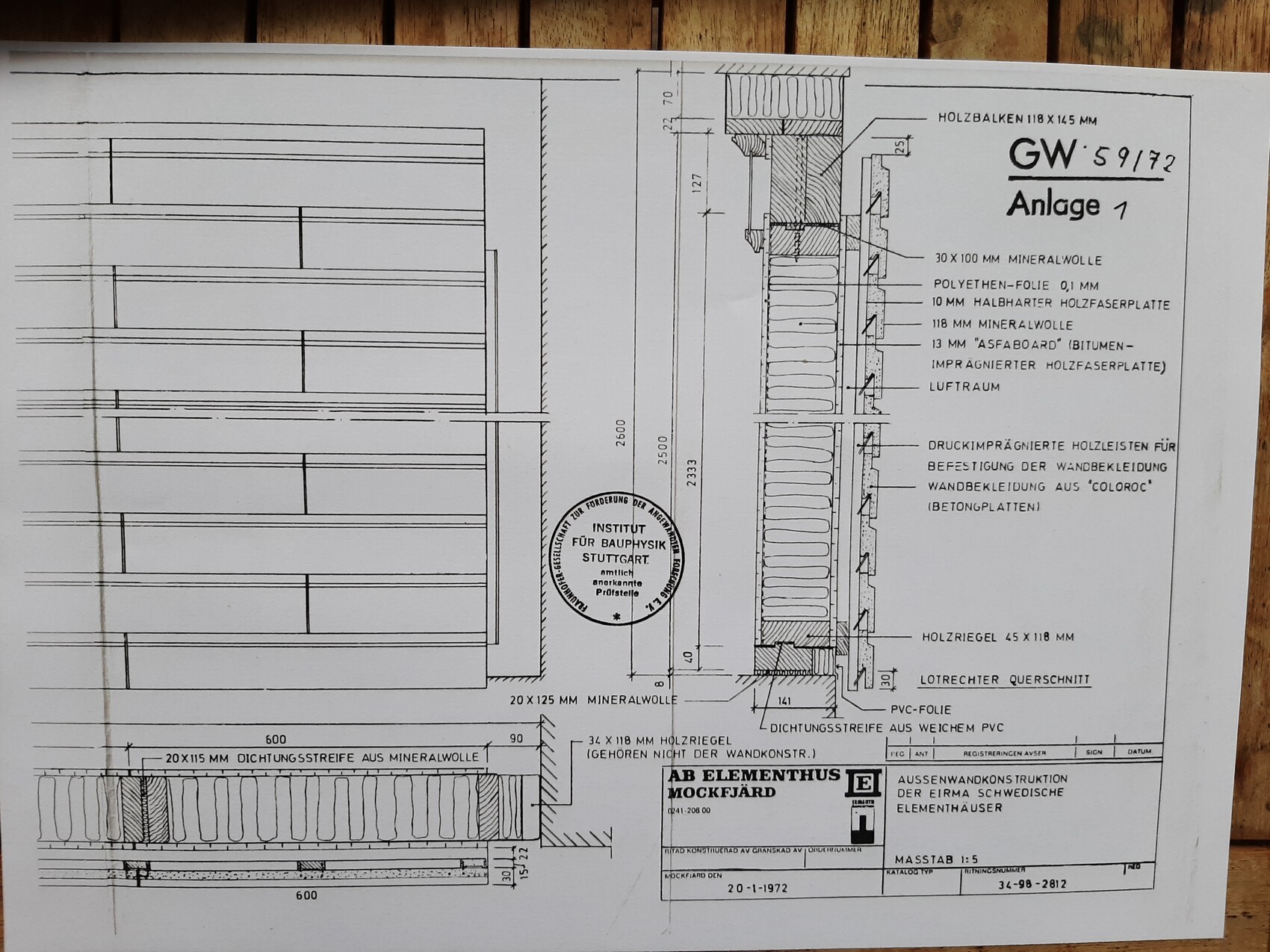

Liebe Forumsmitglieder,
ich habe eine Frage bezüglich des Hauses meiner Eltern, das 1976 in Baden-Württemberg, in der Nähe von Rottenburg am Neckar errichtet wurde. Mein Vater sollte die gesamte Dokumentation noch haben. Ich würde gerne wissen, ob mir jemand bezüglich der potenziellen Schadstoffbelastung helfen kann. Ich habe die Beiträge des Forums durchgelesen, und bereits einige hilfreiche Informationen bekommen. (schwedische FH eher nicht belastet, beproben lassen, etc.).
Ich wollte zusätzlich fragen, ob jemand vielleicht eine Schadstoffanalyse oder ähnliches, speziell über den Haustyp Mockfjärd vorliegen hat, den ich ggf. als Orientierung für eine eigene Untersuchung nehmen könnte. Ich wäre auch bereit, etwas dafür zu bezahlen. Mir liegt derzeit nur ein Detail der Außenwand vor, ein Foto zum Haus selbst, kann ich noch besorgen und hochladen.
Herzliche Grüsse
Technische Zeichnung einer Wandkonstruktion mit Lagenaufbau und Maßen.

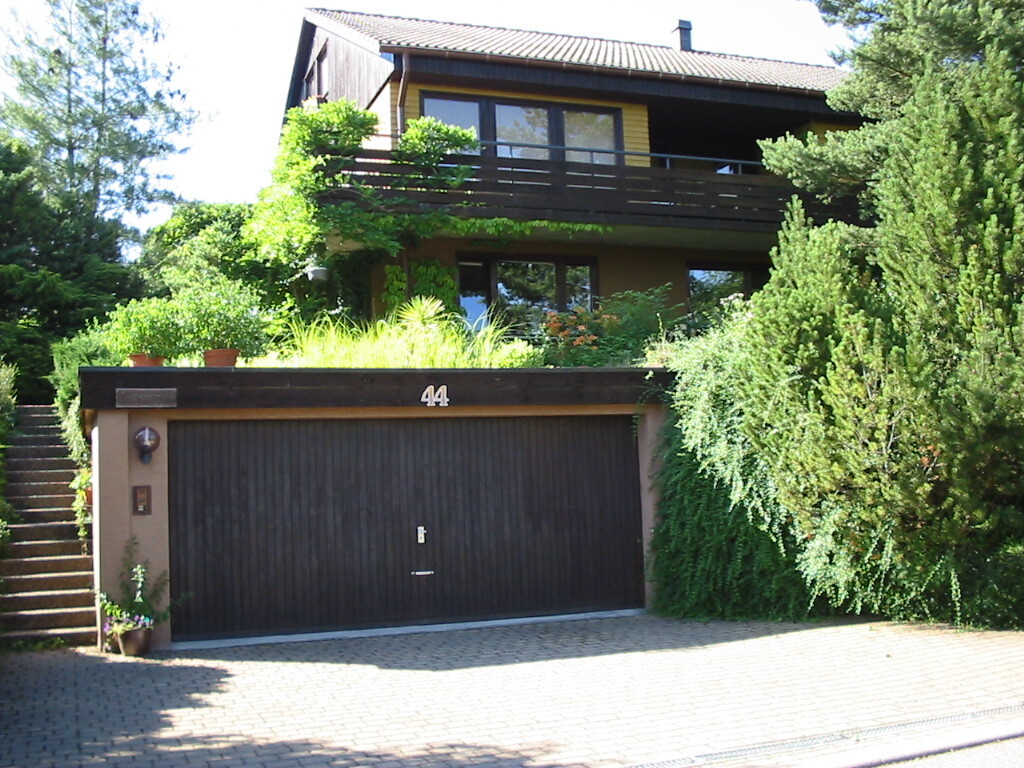

hier noch eine Hausansicht, leider aus etwas Entferung.
Zweistöckiges Haus mit dunkler Garage, 44, von Bäumen umgeben.
