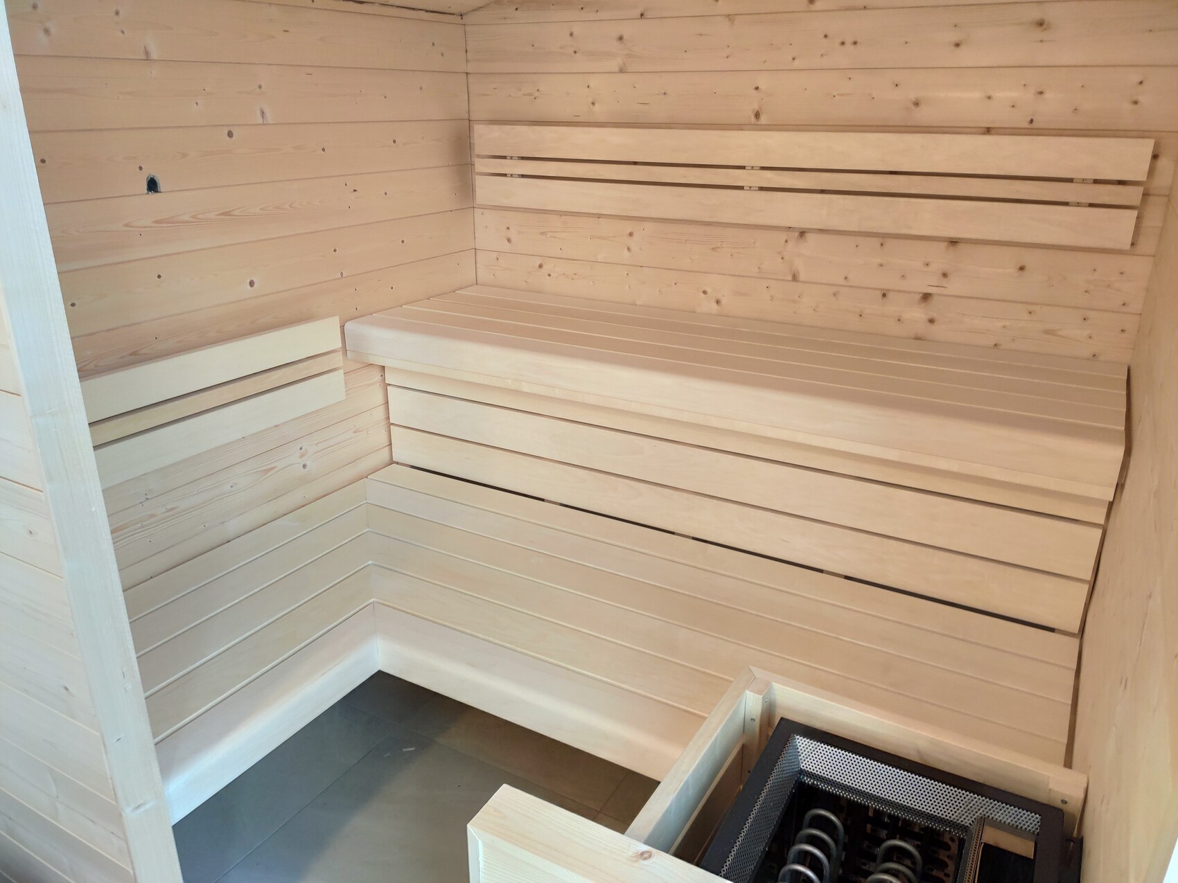

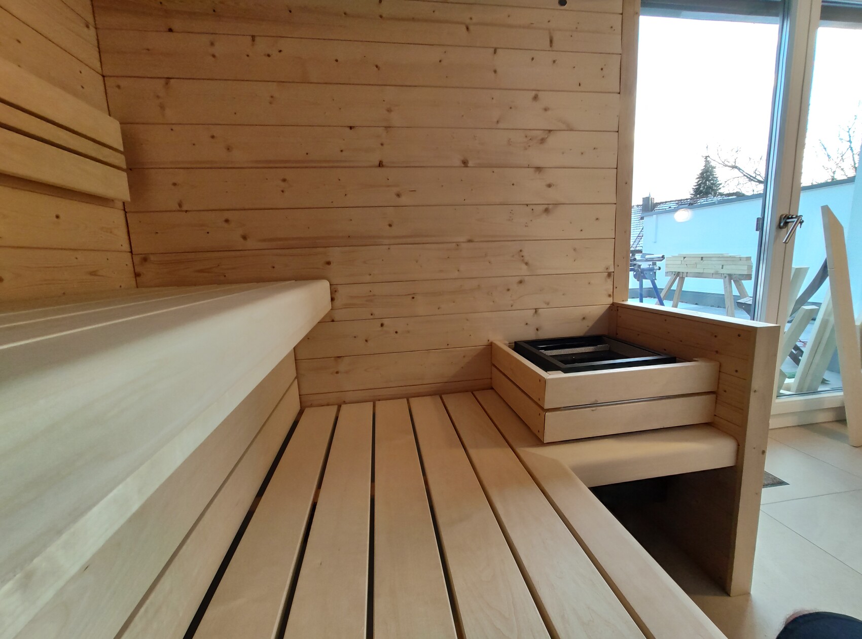

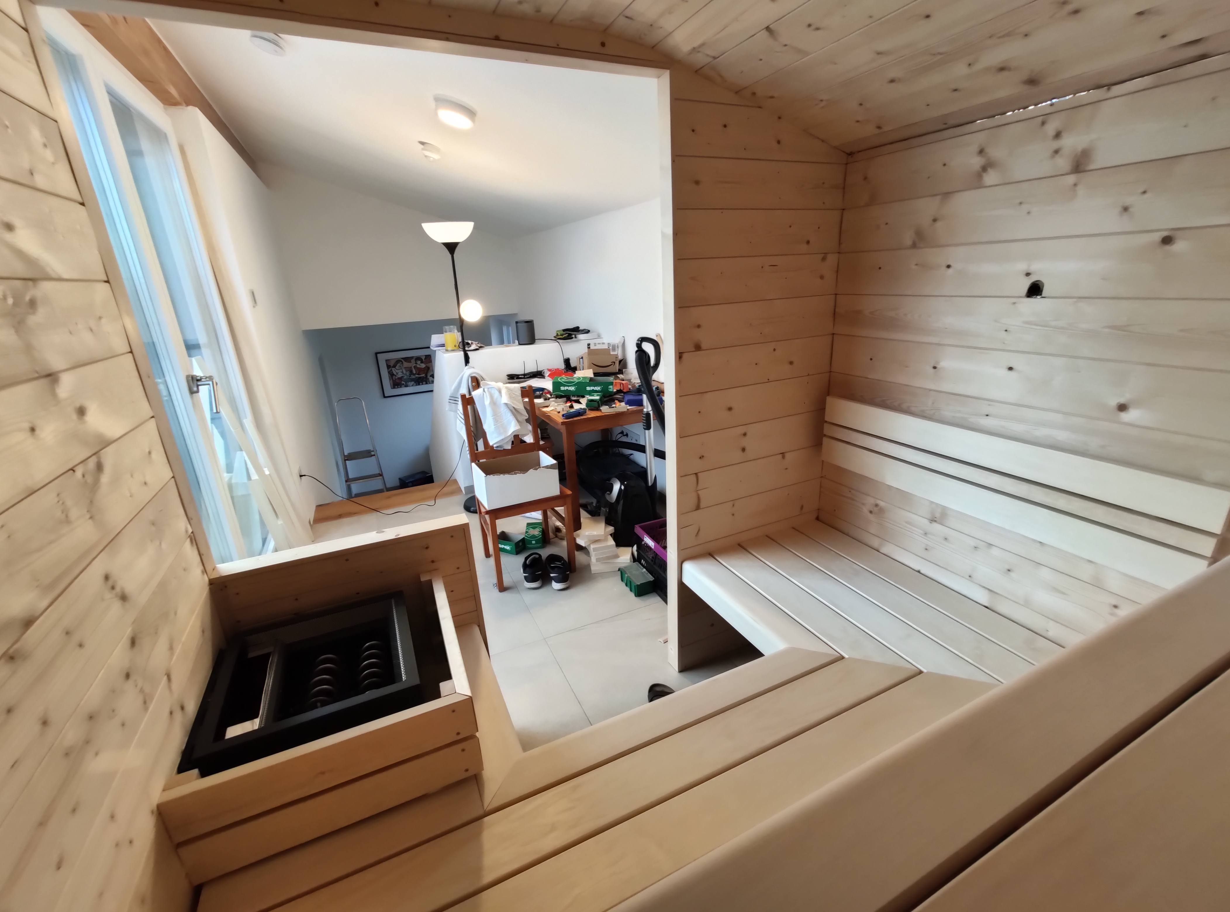

matte
13.02.21 17:07
Den Ofenschutz muss ich nochmal neu machen, ohne Gehrung, das bekomme ich einfach nicht so hin, dass es passt
Aber sonst bin ich wirklich zufrieden.
Bequem ist es auch und von der Frau wurde es für gut befunden. 😉
