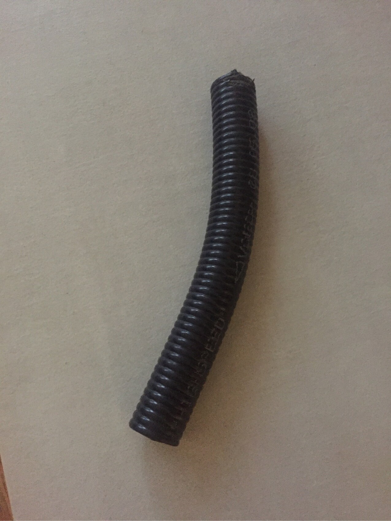

Ich würde theoretisch so ein Rohr nehmen, schräg nach unten durchbohren und das Rohr nach den Kabeln dann möglichst mit brunnenschaum füllen (innen und außen etwas füllen)
Edit Ach so Elektro und dat natürlich getrennt

Bau-Schmidt
21.10.17 18:02
Dann nimm lieber Kabuflexrohre. Die eignen sich für Erdverlegung.
G-Star1988
21.10.17 18:06
Ok sind die härter als die die ich auch als Leerrohr verlege?
Auf meinem Rohr steht „ highspeed vde“ und ist relativ steif und robust
Bau-Schmidt
21.10.17 18:21
Das heißt nicht unbedingt das sie auch für Erdverlegung geeignet sind.
