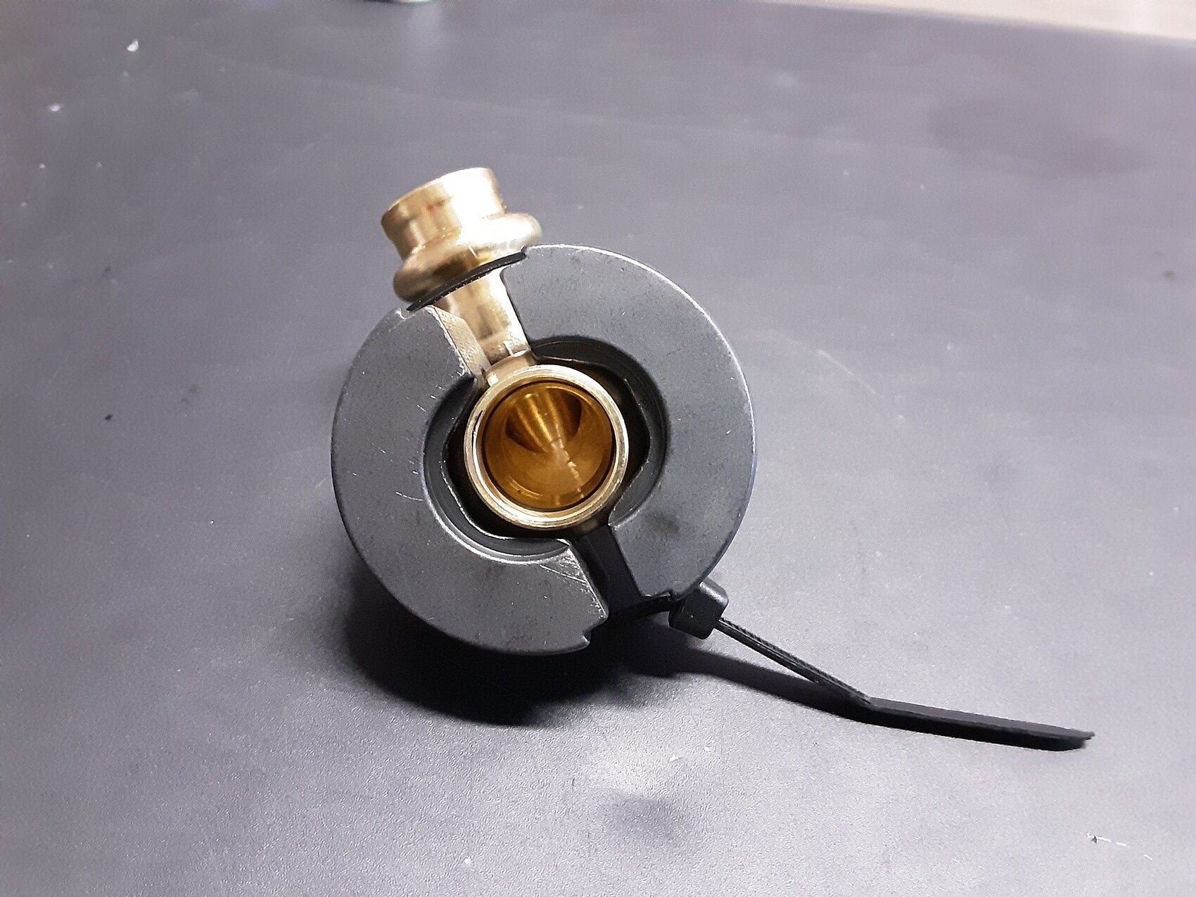

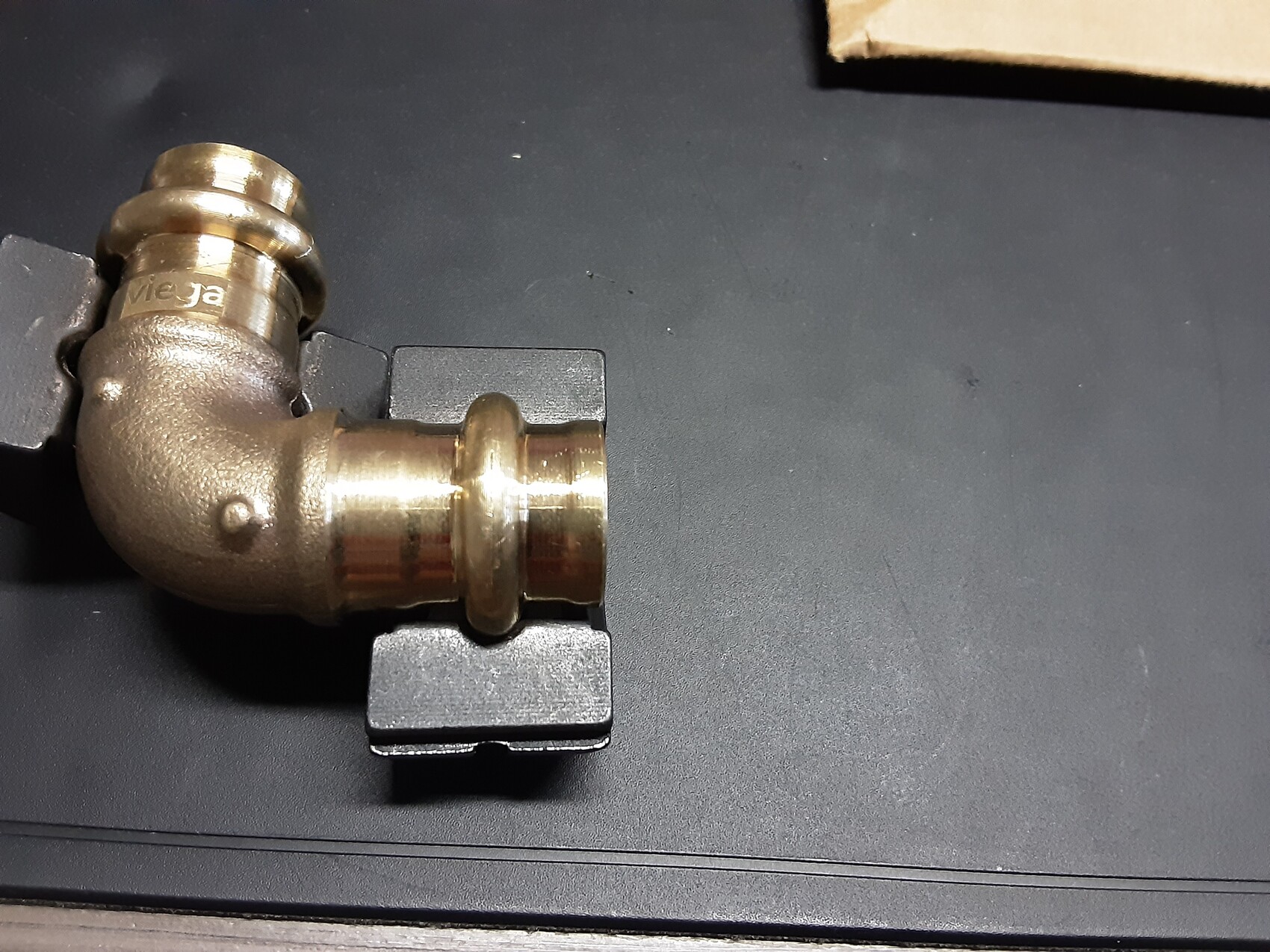

Ich montiere gerade eine gebrauchte Grauwasseranlage für die WC`s. Für die Druckwasserleitungen im Keller zur Einspeisung habe ich mich für Edelstahlrohre mit Viega Sanpress Rotguss V-Kontur entschieden.
Presszange mit der V-Kontur habe ich mir bestellt aber irgendwie fehlt schon vor der Pressung die Bündigkeit/Passung.
Im unverpressten liegen die Pressbacke bereits an der Sicke für den Dichtring an. Laut viega sollte aber “Das Dichtelement wird beim Verpressen nicht verformt“.
Gibt es für die Sannpress V-Kontur spezielle Pressbacken oder sind diese alle gleich und können sowohl für Fittinge für Kupfer oder Edelstahl verwendet werden?
