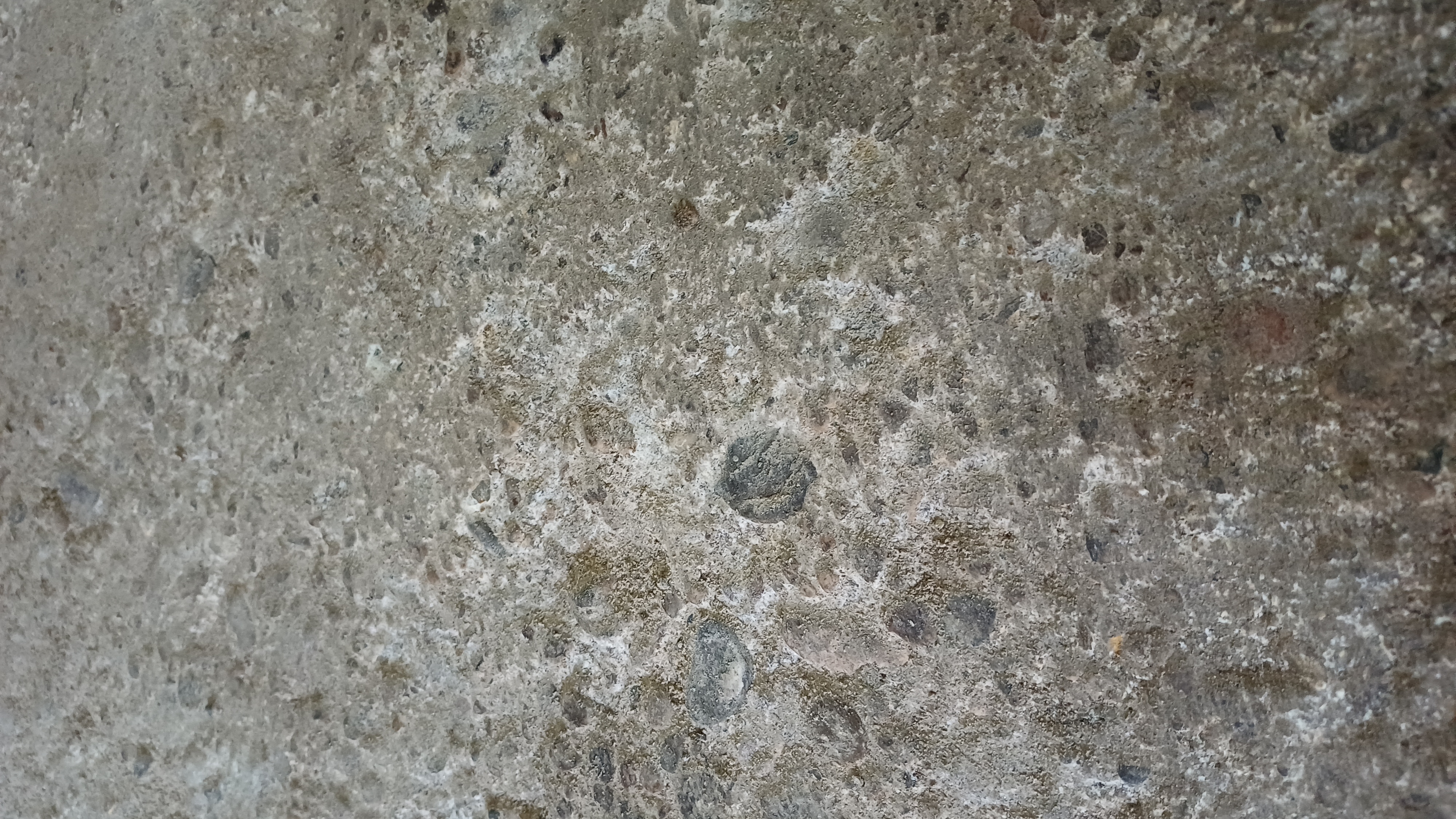

Das wirkliche Problem ist jetzt aber der Boden aus Beton, der immer mit PVC und drüber noch Teppich
abgedeckt war. Der Beton, der etwa 4 cm dick ist, liegt natürlich ungedämmt und ohne Folie in einer Sand-Erd-Stein-Mischung.
Kurz hatte ich die Idee die Betonplatte rauszustemmen (rausstemmen zu lassen), was aber zur Großbaustelle werden würde.
Ich frage mich jetzt, ob der feuchte Beton ohne Plastik drauf wieder etwas trocknen wird und wie ich sanieren kann ohne
das das den finanziellen Rahmen sprengt. Das Haus dürfen wir übrigens nicht abtragen, weil wir es sonst nicht mehr errichten dürfen.
Könnte ich auf dieses Betonplatte Dichtschlämme auftragen?
Der Beton schein sehr stabil - nur eine kleine Randstelle ist abgebrochen. Das wäre dann natürlich vorher zu ergänzen.

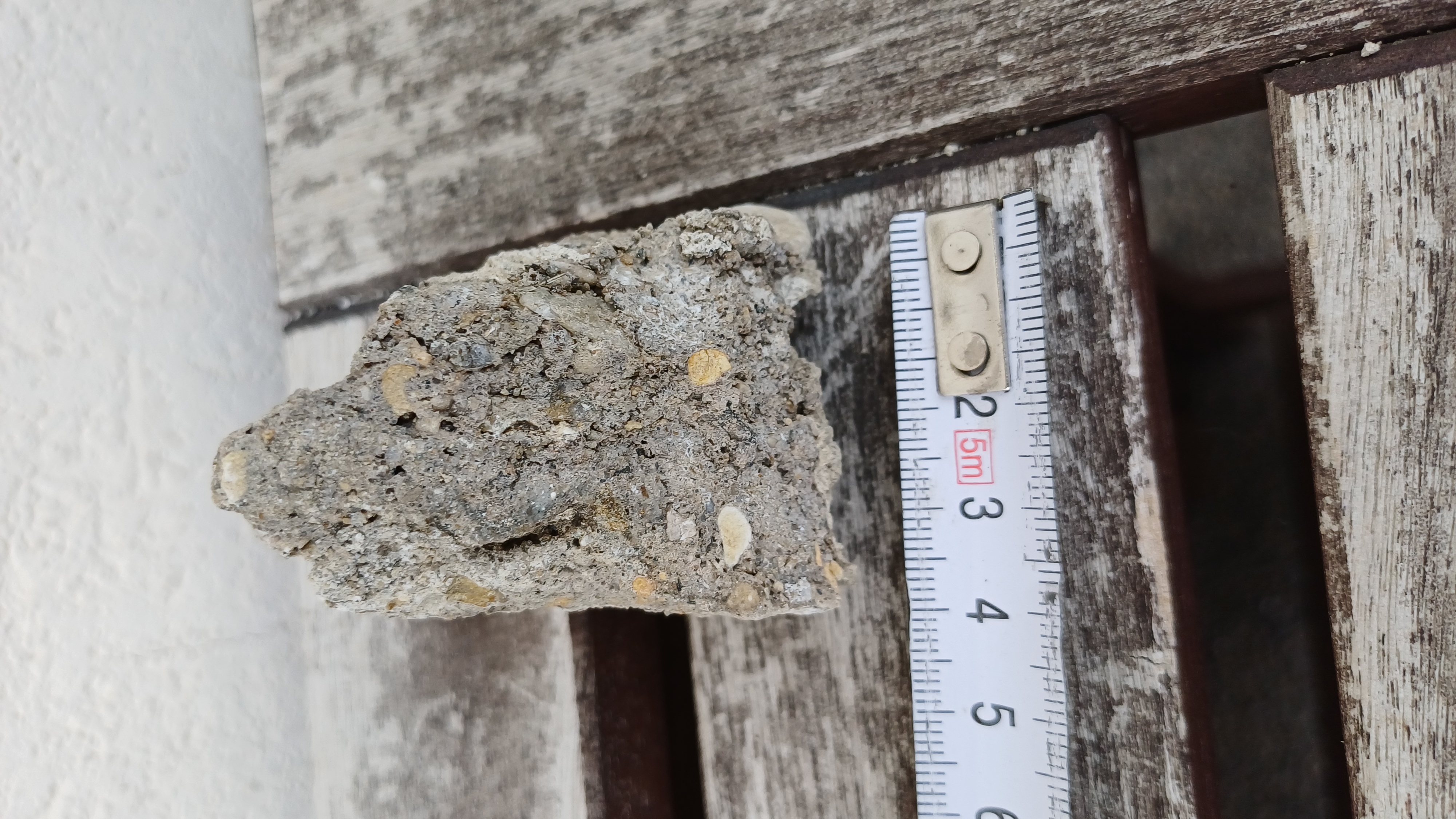

Hallo Fragestellerin.
Ich denke, bei lediglich 40mm Einbaudicke wird das kein Beton sein, sondern ein auf Erdreich eingebauter Estrich.
Hier in Ungarn sind die meisten Dorfhäuser, da nicht unterkellert, so aufgebaut.
Erkennen kannst Du das selber, wenn Du einmal das Größtkorn in der Bodenplatte anschaust.
Vermutlich wird das lediglich um die 5mm sein, für einen Beton viel zu klein.
Aber das ist hier nicht das Thema.
Dass die Bodenfeuchtiglkeit über die Bodenplatte aufsteigt, ist an sich klar und zudem nicht zu vermeiden.
Hierauf einen dampfdiffusionsdichten Belag zu verlegen (wie PVC) wird ausschließlich der optischen Verschönerung geschuldet sein; es kann den Fachregeln folgend aber nicht funktionieren. Eben wegen der aufsteigenden Feuchtigkeit.
Den rauszustemmen (also zurück zu bauen) löst kein Problem, sondern es verlagert nach dem Neueinbau einer identischen Tragschicht das Problem nur auf einen späteren Zeitpunkt in gleicher Intensität.
Sicher, wenn man einen Goldesel im Stall hat, wenen damit Geld keine Rolle spielen würde, dann gäbe es Lösungen hierzu.
Aber das Gartenhaus wird -nach Deinen Worten- auch zukünftig nur einer untergeordneten Nutzung unterzogen werden.
Und da bleibt im Sinne der Wirtschaftlichkeit nur ein Weg:
Die Oberfläche der Bodenplatte frei lassen, nicht abdecken, damit die aufsteigende Feuchtigleit an die Raumluft abgegeben werden kann (Lüften nicht vergessen).
Alles andere macht, wenn man mich fragt, keinen Sinn!
Etwas schöner würde es aussehen, wenn man die Oberfläche der Bodenplatte maschinell schleift (60-er Korn), den Staub gut absaugt. die Gesamtfläche mit einer Dispersion grundiert und letztendlich eine farbige, dampfdiffusionsoffene Betonfarbe aufbringt. (Betonfarben sind meist aufgrund ihrer geringen Trockenfilmdicke ohnehin diffusionsoffen).
Vielleicht ist diese meine Antwort nicht 100%-ig in Deinem Sinne, doch es macht Sinn, einmal darüber nachzudenken.
Eine gute Entscheidung wünscht:   KlaRa

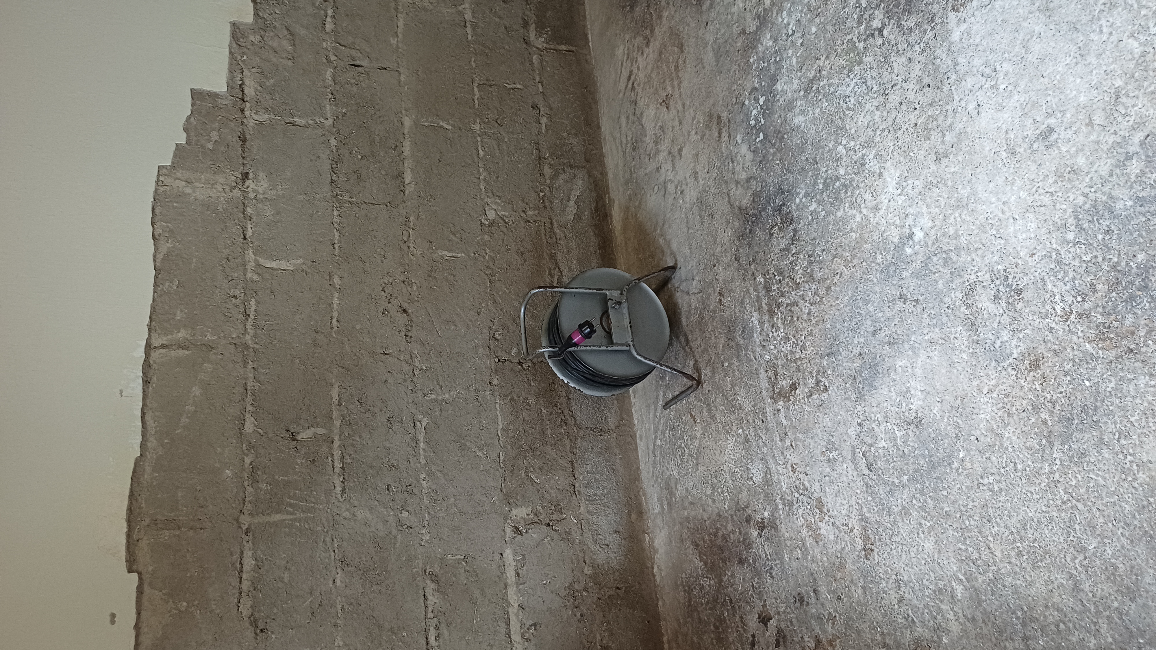

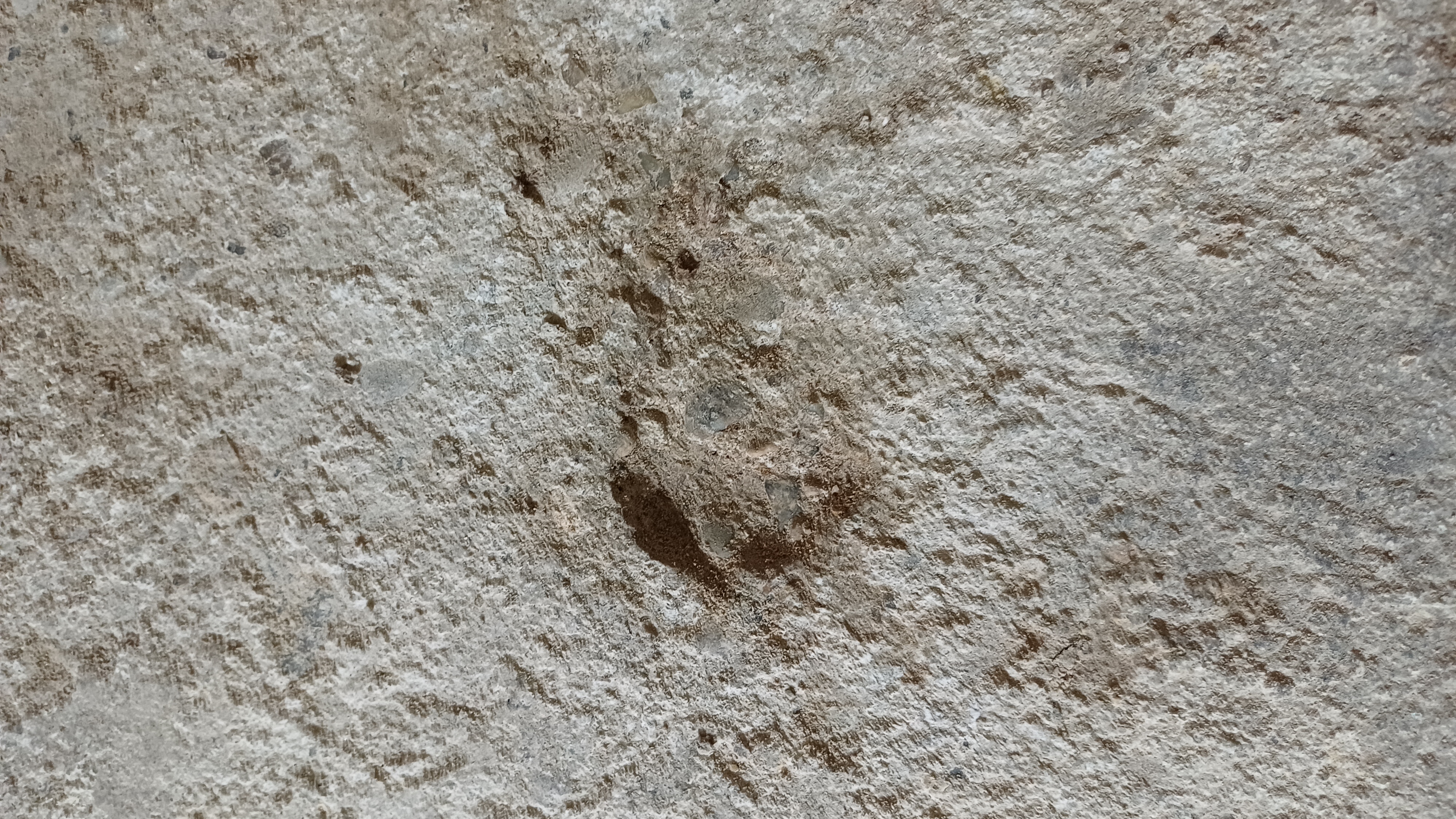

Die Bodenplatte wird wohl eine "ungarische" Mischform sein. Mein Schwiegervater war aus Ungarn. Der Rückschluss ist also berechtigt.
Die Steine im Beton sind teilweise schon größer als 5 mm. Das Problem ist, dass sich die obere Schicht (Sand?) abreiben lässt. An manchen Stellen
etwa 5 mm. Siehe Fotos. Habe auch am Rand ein Stück wg. der Stärke (4 cm) herausgestemmt (Foto). Vielleich erkennt man dort ob Beton oder Estrich.

Der Boden ist jetzt seit ein paar Wochen ohne PVC und ich habe das Gefühl, dass er etwas trocknet. Ob er jedoch ganz trocken wird, bezweifle ich.
Er war jetzt immerhin über 50 Jahr unter PVC und Spannteppichen.....
Würde jetzt so vorgehen:
1) Abschleifen lassen. Das würde ich machen lassen. Kann ich sicher nicht selbst.
2) Dann entweder wie KlaRa sagt, grundieren. Womit? (Das kann Frau dann wieder selbst.)
3a) Dann dampfdiffusionsoffene Betonfarbe. (Das schaffe ich vielleicht auch selbst.)
oder aber und dazu bitte ich Euch noch um Rat:
3b) DICHTSCHLEMME / Ist die dann auch begehbar?

Ich habe ja, wie man auf den Fotos sieht, die feucht Wand abgeschlagen. Wir jetzt zuerst die Wand verputzt oder der Boden gemacht? Und soll
da irgendwas dazwischen?
Zum Verputzen der Wände:
Gibt es da eine Produktempfehlung?
