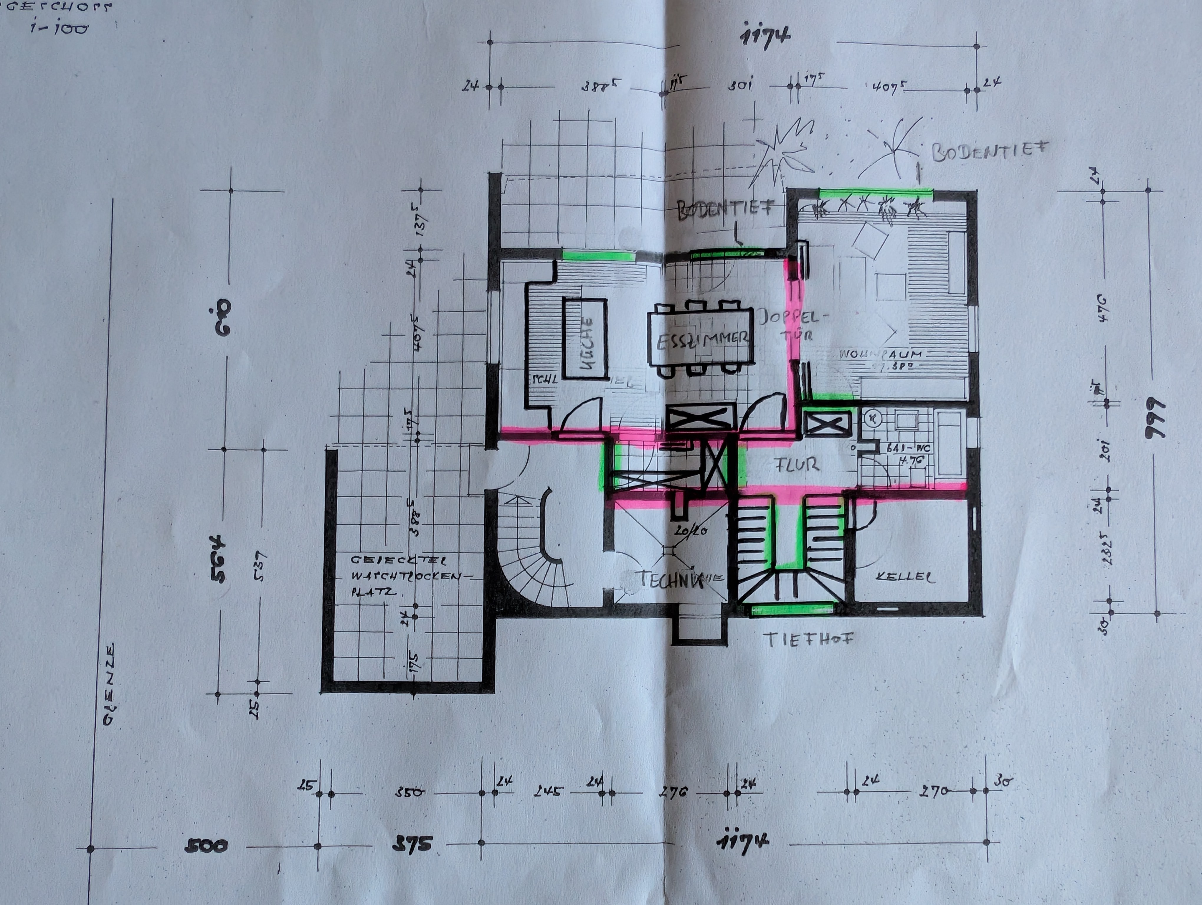

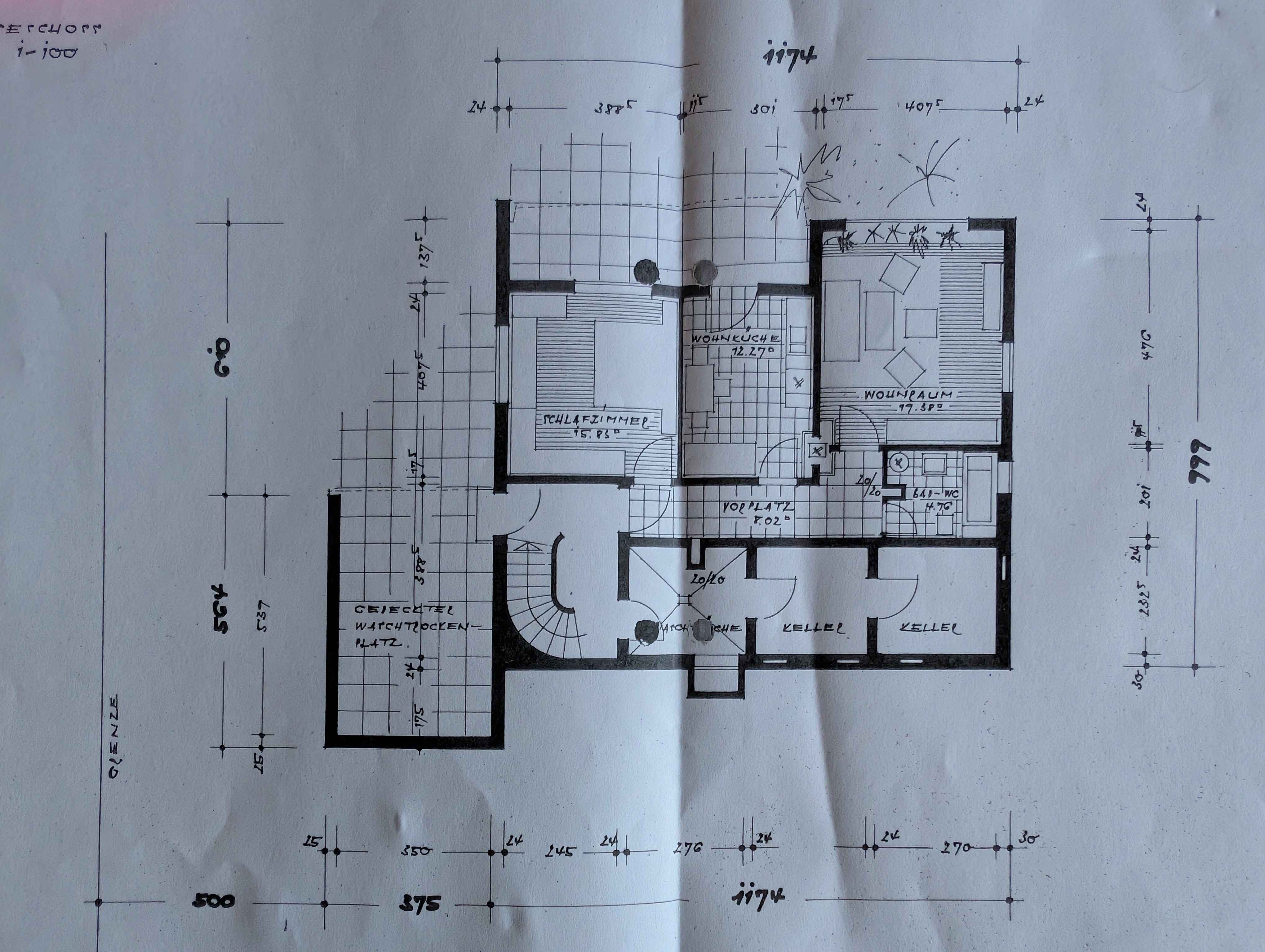

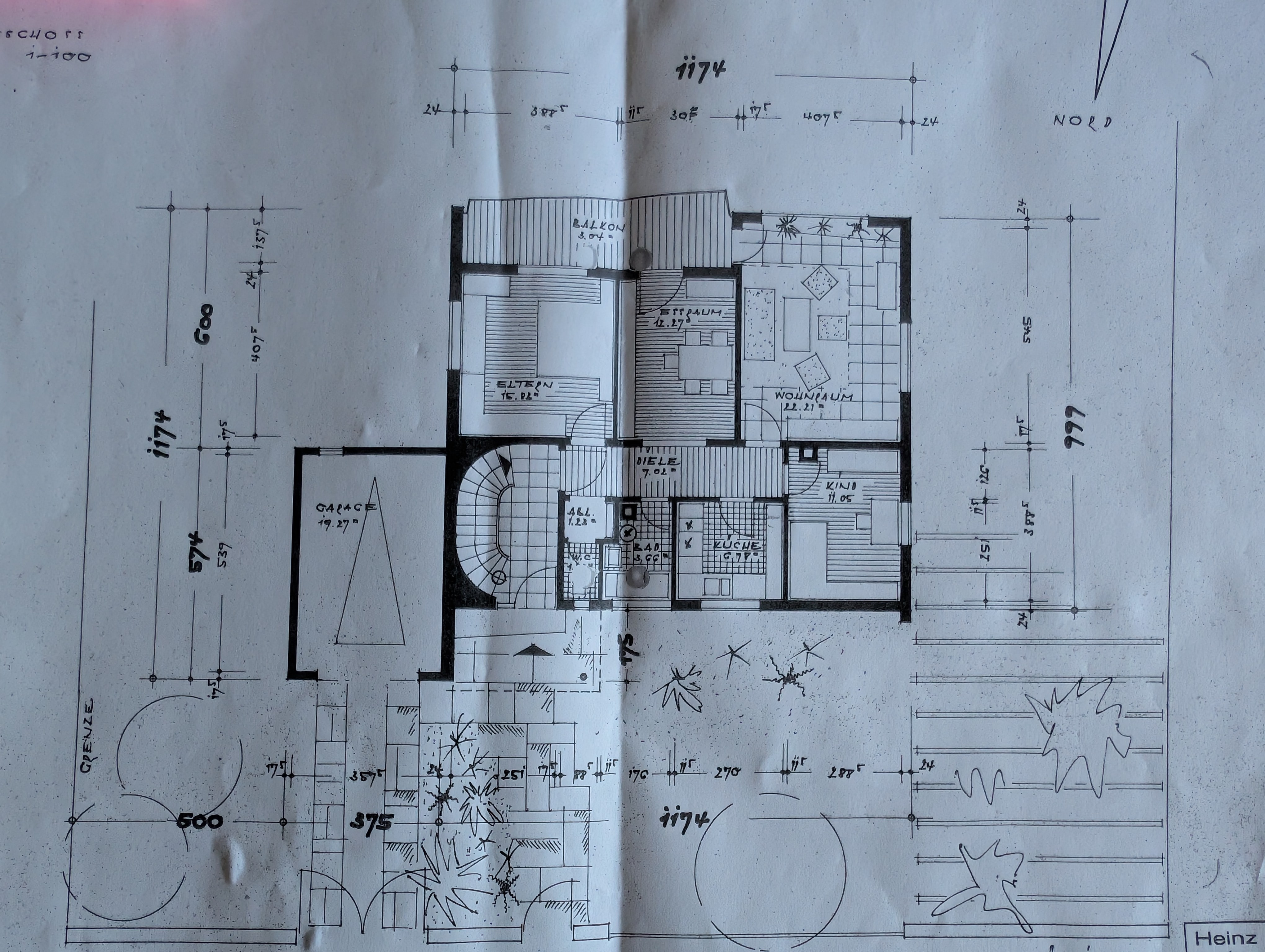

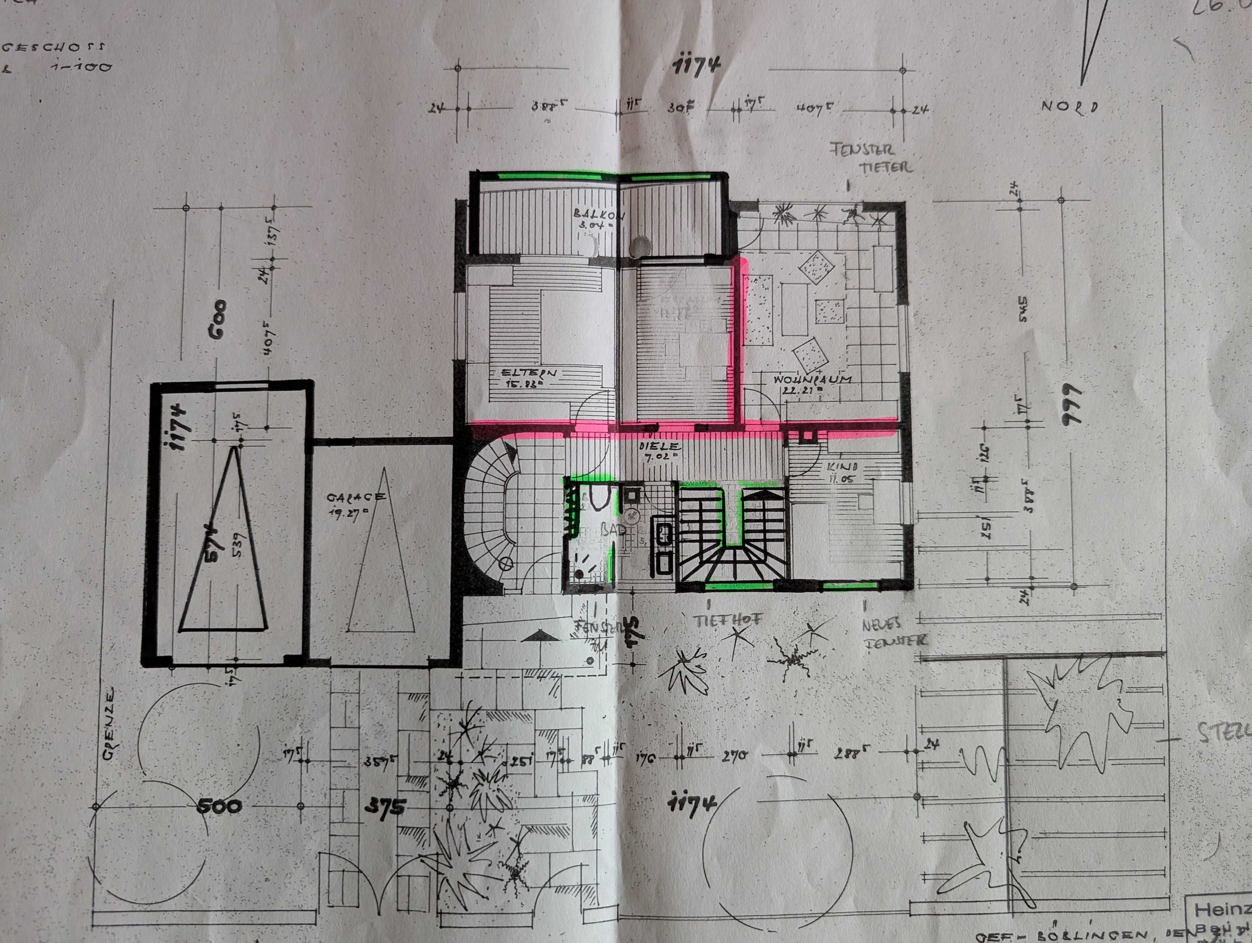

meine Frau und ich haben das Hanghaus meiner Großeltern aus dem Jahr 1961 übernommen und müssen es grundlegend sanieren (Wasser, Strom und Heizungsleitungen sind marode). Hierbei soll zugleich das Dachgeschoss zu einer Einliegerwohnung zur Vermietung innerhalb der Familie ausgebaut werden und die bisherigen zwei Wohneineinheiten (2 Zimmer im Hanggeschoss und 4 Zimmer im Erdgeschoss) sollen zu einer Wohneinheit mit offener Küche und Essbereich im Hangegeschoss mit Zugang zum Garten zusammengelegt werden.
Im EG sollen dann drei Schlafzimmer, ein Arbeitzimmer und das Bad Platz finden.
Das Haus ist sehr schön Richtung Süden ausgerichtet, man hat einen unverbaubaren Blick ins Tal, den wir durch größere Fenster nach Süden schöner erlebbar machen wollen.
Größtes Hindernis bei der Sanierung ist das Treppenhaus, das die zwei Wohneinheiten trennt, hier muss wohl innerhalb der Wohnung eine zweite Treppe geschaffen werden.
Aufgrund der Hanglage gibt es wenig Kellerfläche und insgesamt wohl etwas zu wenig Fläche für Nebenräume. Wir überlegen, den Plan für ein Arbeitszimmer zugunsten eines Hauswirtschaftsraums im EG aufzugeben.
Um etwas großzügigere Räume im EG zu schaffen, überlegen wir, den Balkon (den man voraussichtlich vom Schlafzimmer aus kaum nutzen wird), durch einen Anbau zu ersetzen.
Ich habe die originalen Genehmigungspläne des Hauses kopiert und als Laie eingezeichnet, wie wir uns den Umbau ungefähr vorstellen könnten, hierbei sind auch Ideen aus Erstgesprächen mit Architekten eingeflossen. Ein Statiker war noch nicht vor Ort, wir haben aber Pläne zu den Hohlkörperdecken gefunden, sodass wir schon vor der Begutachtung durch einen Statiker eigentlich ziemlich sicher wissen, welche Wände tragend sind (Pink hervorgehoben).
Wir sind schon gefährlich zufrieden mit unserem Stand der Ideen und würden dies nun so von einem Büro ausarbeiten lassen. - Vorher würde ich mich dann aber doch noch gern der Kritik eines Forums stellen. Was fällt euch auf? Hättet ihr andere Ideen?

Plan des EG
Plan des HG
Plan des EG mit tragenden Wänden in pink und Umbauten in grün
Plan des HG mit Umbauidee in grün, tragenden Wänden in pink
