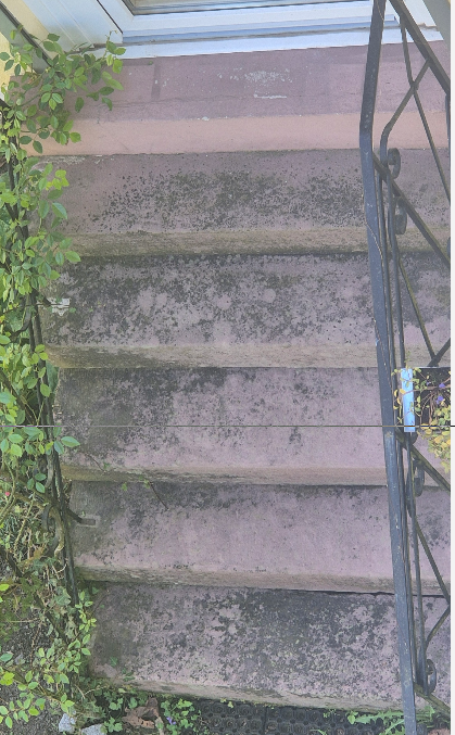

wir habe eine Sandsteintreppe in den Garten die ich jährlich mit dem Kärcher sauber mache. Sicherlich keine richtig gute Idee, aber schnell und was kann man machen die Treppe von den schwarzen Flecken einmal zu befreien und zu vesiegeln?
Ist es ratsam den Sandsteinsockel von innen mit Bohrungen zu versiegeln wie es einige Firmen empfehlen, damit der Keller nicht mehr so feucht ist?

ich habe gute Erfahrungen mit Natriumpercarbonat gemacht.
So funktioniert die Methode
1. Pulver besorgen
    * Natriumpercarbonat (oft als „Sauerstoffbleiche“ oder „Oxi-Reiniger“ verkauft).
2. Lösung ansetzen
    * ca. 30–50 g Pulver pro Liter warmes Wasser
3. Auftragen
    * mit Gießkanne, Sprühgerät oder Bürste auf die Mauer geben
    * der Stein sollte vorher leicht angefeuchtet sein
4. Einwirken lassen
    * mindestens 1–2 Stunden, besser länger
    * danach einmal mit Bürste nachgehen
5. Regen erledigt den Rest
    * in den folgenden Tagen wird der Stein meist deutlich heller, weil organische Beläge weiter zerfallen
Das im Frühjahr 1-2 mal gemacht und die Steine sind wie neu.
