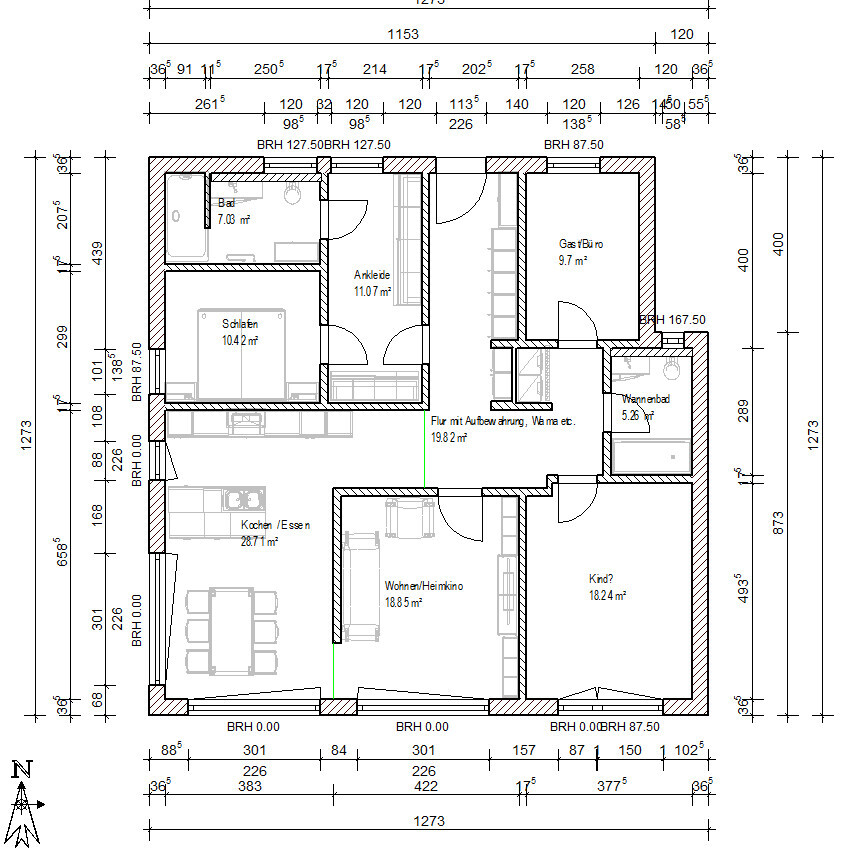

Auch mal ein Versuch, dabei bin ich davon ausgegangen, dass die angegebenen Maße Innenmaße des Saals sind.
Grundriss eines Wohnhauses: Küche, Essen, Wohnen/Heimkino, Schlafen, Bad, Ankleide, Flur, Gast/Büro.

@Gummix ... was haben die Gespräche mit dem Architekten ergeben? Wird das Projekt aufgegeben?
Gummix
08.09.18 16:08
der hat sich das erst mal angeschaut und wir haben darüber geredet was das ganze kostet (Eigenleistung vs Schlüsselfertig etc.) und ob es sich generell lohnt bezüglich Miete Umbaukosten usw.
Jetzt müssen wir uns das ganze durch den Kopf gehen lassen und dann gehts weiter.
Der Anfang zieht sich immer^^
Ich rechne so mit Ende des Jahres bis die ersten Pläne stehen.
