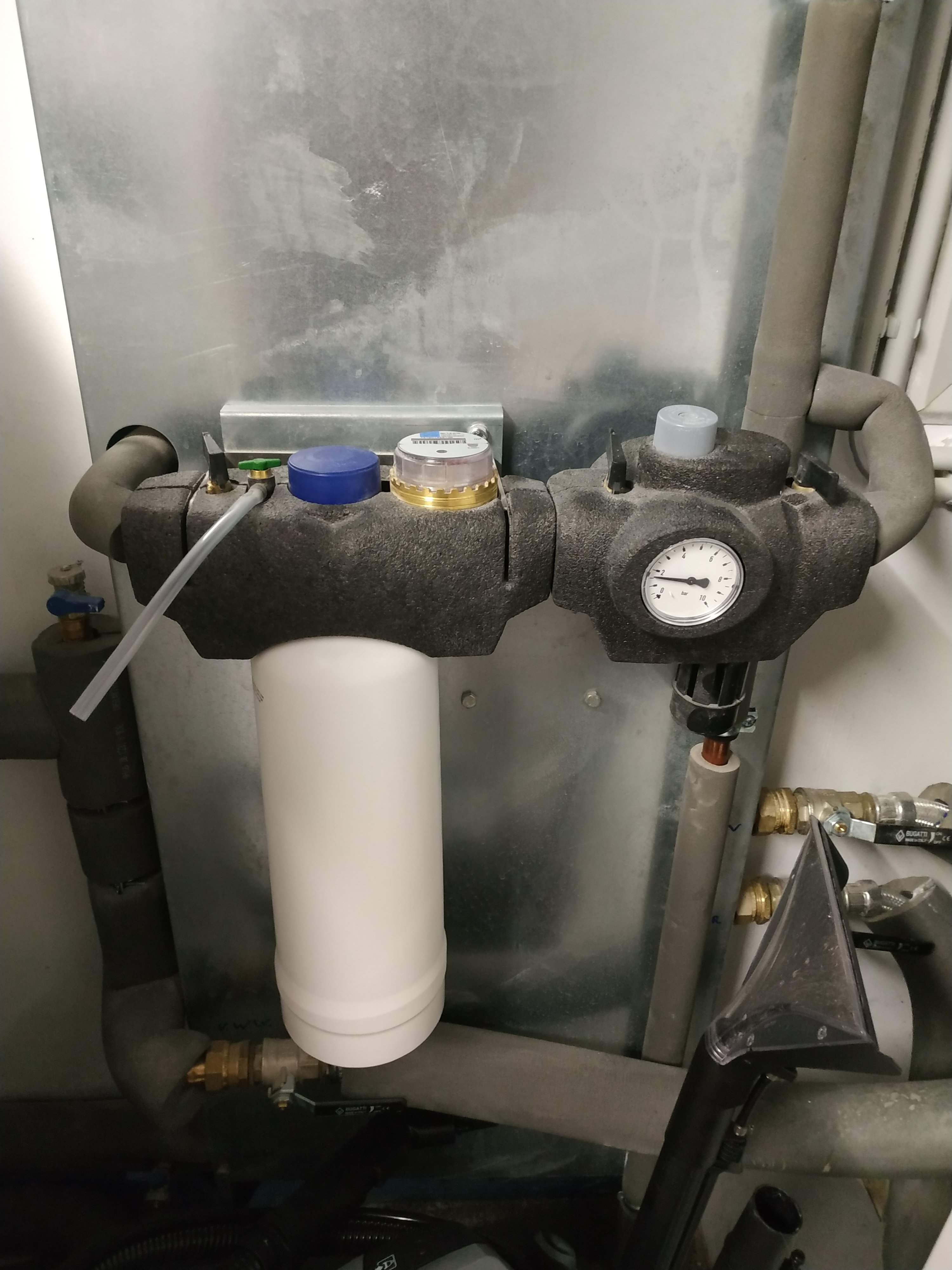

So, heute kann ich genau sagen was mir angeboten wurde:
Rückspülfilter DN 25, manuell mit Druckminderer
und für die Luft-Wasser-Wärmepumpe:
Purotop Wandstation micro, zur Nachspeisung der Heizungsanlage mit aufbereiteten Wasser nach
VDI- Richtlinie 2035
Der Rückspülfilter ist soweit klar und sollte man nehmen. Bei dem zweiten Teil/Gerät/wie auch immer hab ich 0 Plan. Brauch man das? Was habe ich im laufenden Betrieb davon bzw. welche Kosten zieht sowas dann nach sich ? Dieses Teil wird mir für 270€ brutto angeboten. Irgendwas spare ich dann in Zukunft. Weiß nur nicht mehr was... schon etwas her als mir der Sanitär das erklärt hat....
Auch hier Danke für Rückmeldungen.
tomtom79
07.03.20 08:07
Also wir haben das Teil erst 2x gebraucht, es hängt an der Wand und wird wohl bei der erstbefüllung der Fußbodenheizung benötigt ca. 380 Liter Wasser. Und bei uns war ein taco undicht und es sifte bisschen Wasser raus, so das der Druck abfiel in der Fußbodenheizung. Hahn auf und nachgefüllt.
