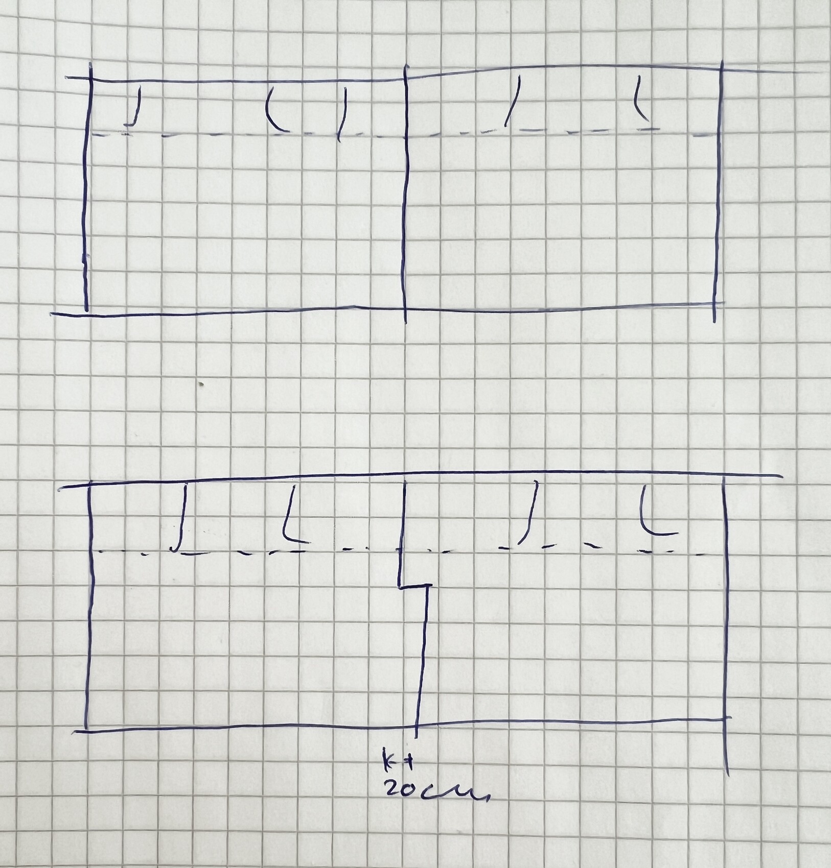

ist es technisch ohne krückenhafte Lösungen möglich, eine bestehende Rigipswand zwischen zwei Räumen zu versetzen und zwar wie einen Rücksprung auf einer Seite und Vorsprung/Erker auf der anderen Seite.
Gebraucht werden 20 cm in einem Zimmer. Hintergrund: das würde vermeiden, die Decke inklusive abgehängter Decke anfassen zu müssen, da nur bis ca 2,30 Höhe und Fußboden geändert werden müsste.
Danke

Bilder und oder Pläne sowie Skizzen sagen mehr als tausend Worte. Ich versteh Bahnhof. Auch eine Trockenbauwand kann statisch notwendig sein.

Grundsätzlich ist es machbar, aber falls du eine Fußbodenheizung hast, wirst du wahrscheinlich dann die Bodenprofile auf die Vorsprungseite verkleben müssen. Ferner, wenn der Bestandstrockenbauwand vor dem Estrich gebaut wurde, hast du dann ein Graben entlang der Nischenbreite, was du dann irgendwie füllen musst, ohne die Entkopplung der zwei Estrichplatten zu stören.
Wird ohne Deckenbefestigung etwas kompliziert, denn die Profile der Nische müssen irgendwo oben befestigt werden - sprich, wenn du die abgehängte Decke nicht öffnest, um dort die U-Profile anzubringen, musst du quasi aus der Trockenbauwand einen U-förmige U-Profil Aufnahme unterhalb der Decke irgendwie bauen. Es ist sicherlich möglich, bei der 20 cm Auskragung, aber es wird etwas improvisiert werden müssen.

Skizze: Oben zwei Räume nebeneinander; unten zwei Räume mit Durchbruch; 20 cm.
Das oben soll eine abgehaengte Decke darstellen.
Raumhoehe 392 cm, Hoehe der abgehaengten De ke 290 cm

Fußbodenheizung nicht, aber Estrich kann sein. Der muß in geringem Umfang in Raummitte sowieso angefasst werden, aber das wäre natürlich ein deutlicher Mehraufwand.
Das mit den U-Profilen verstehe ich nicht.
