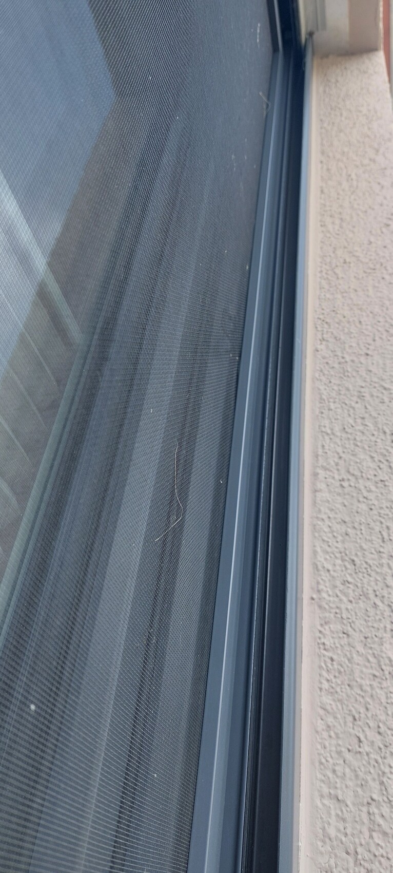

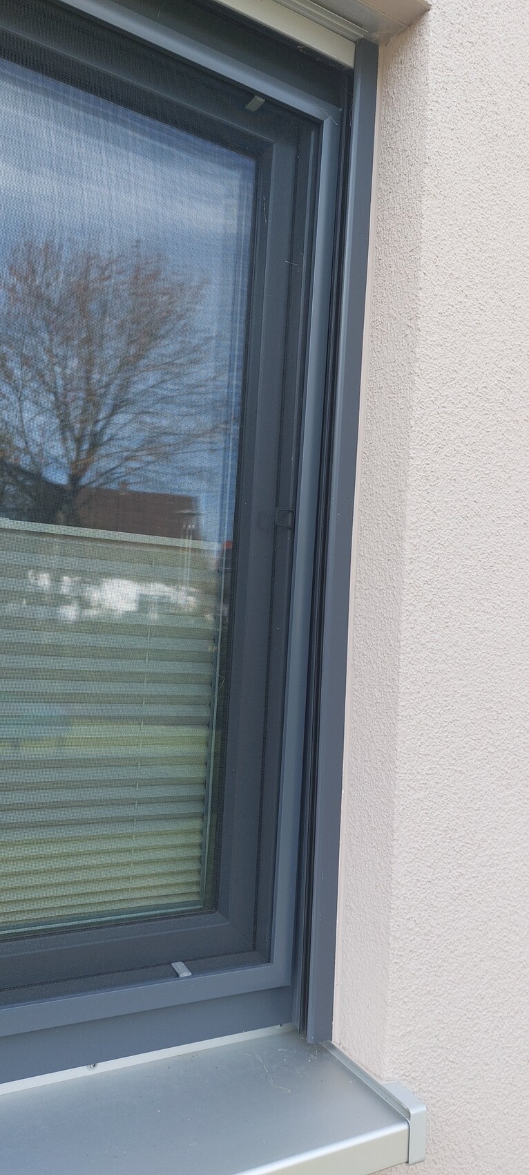

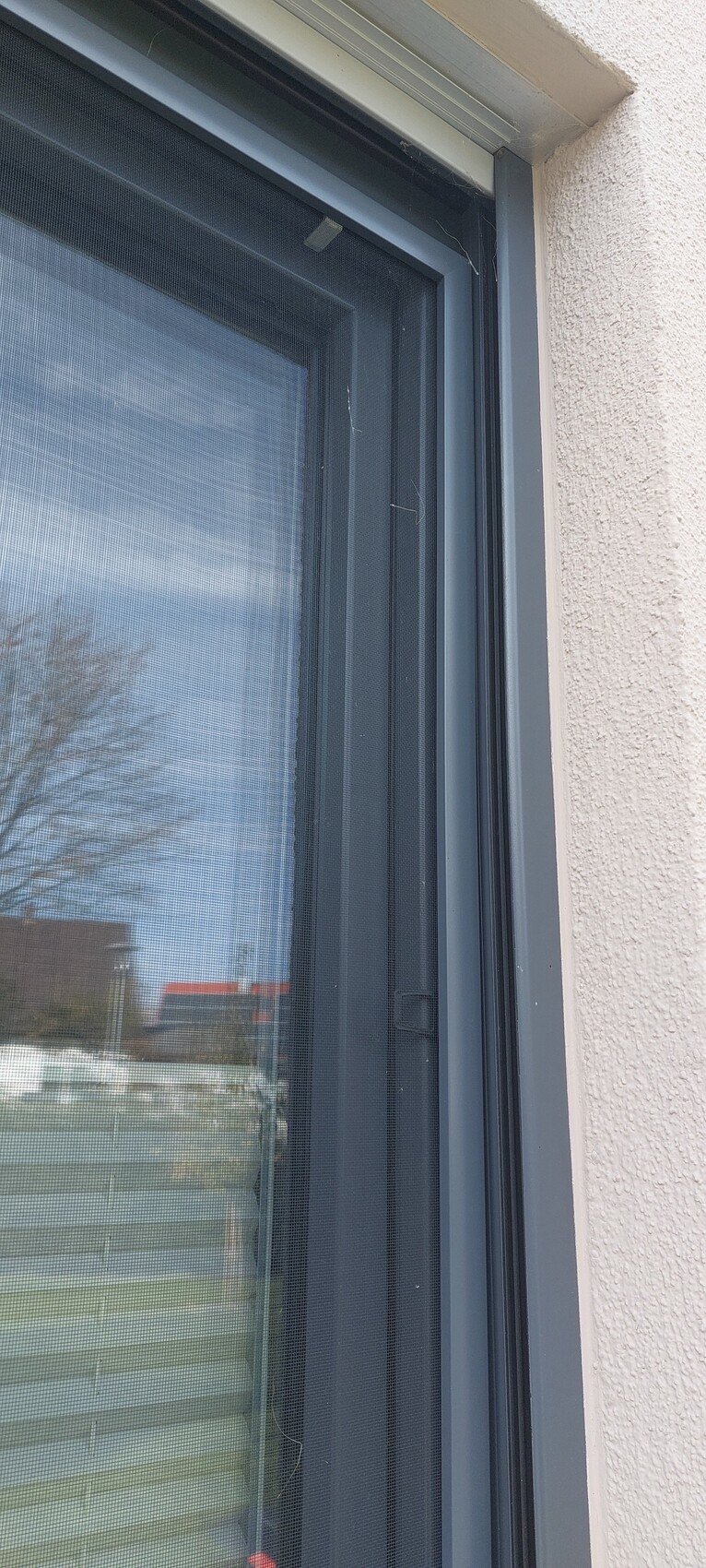

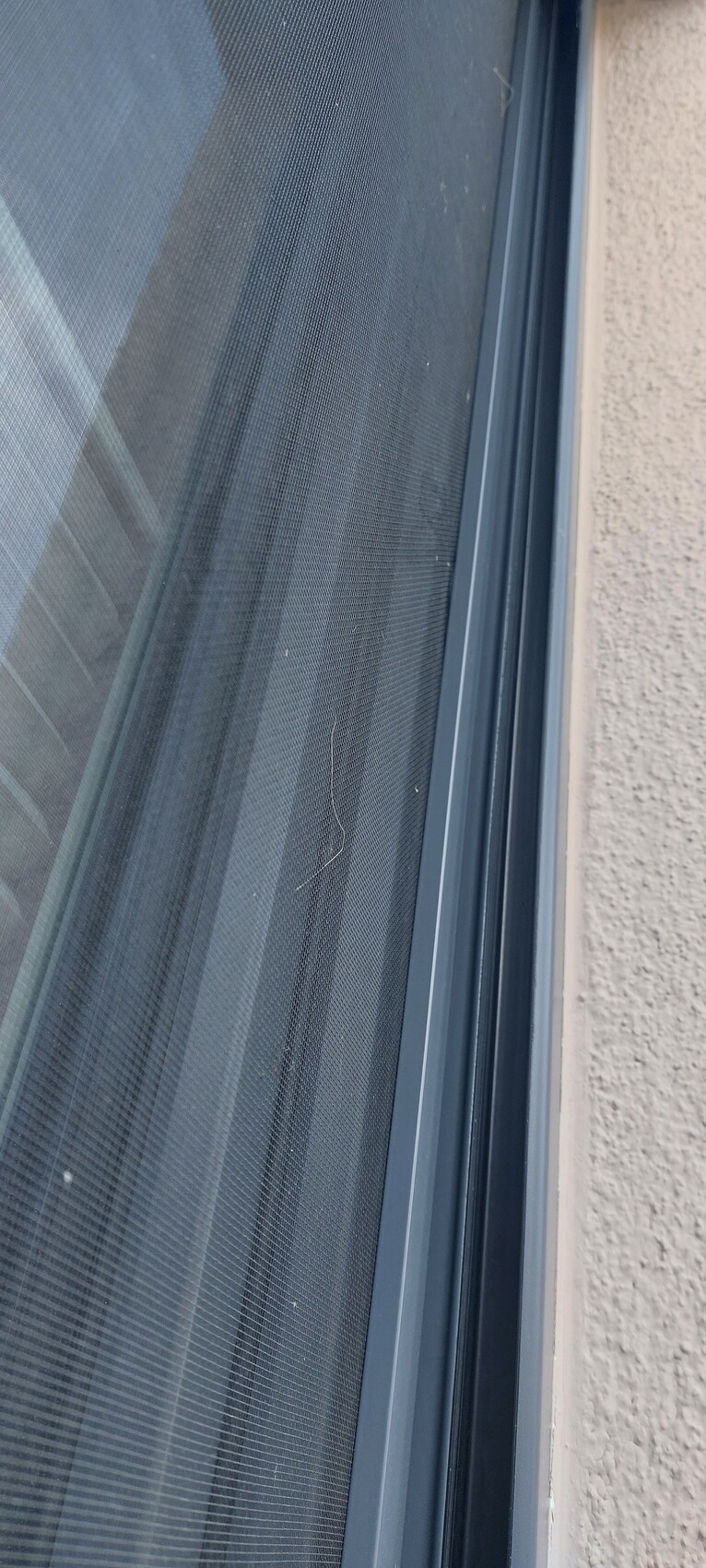

Hallo Experten,
Ich habe ein Problem. Der Rollopanzer bei unserem Haus ist nach 7 Jahren gerissen.
Wir haben einen innen geschlossenen Rollokasten von Beck und Heun.
Wie baue ich denn den Rollo aus? Von außen? Früher war das ja easy, innen deckel runter und man konnte an die Welle.
Wie die Führungsschienen entfernen? Sind die gesteckt? Ich sehe keine Schrauben.
Müssen die unbedingt weg? Sind ja eingeputzt.
Ich füge Bilder bei
Für eure Hilfe vielen Dank!!

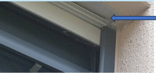

Der Pfeil zeigt die Abdeckung die normalerweise entfernbar ist.

Das Bild zeigt ein genau baugleiches anderes Fenster.
Der andere ist unten, da kann ich nicht fotografieren.
Die Abdeckung ist klar, aber muss ich die schienen demontieren und wie gehen die weg? Vg

Die Abdeckung wird demontiert, dann kann man an das Rollo ran. Wenn das Rollo unten ist sollte das kein Problem sein. Schienen sind doch eingeputzt. Warum sollte man die demontieren?

Ich muss ziemlich weit unten ran, den bringe ich doch nicht ohne weiteres aus den schienen? Geschweige denn wieder rein...

Wenn man die Abdeckung außen entfernt, kann man das Rollo ausfädeln über die Schienen hinweg.
