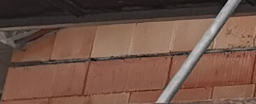

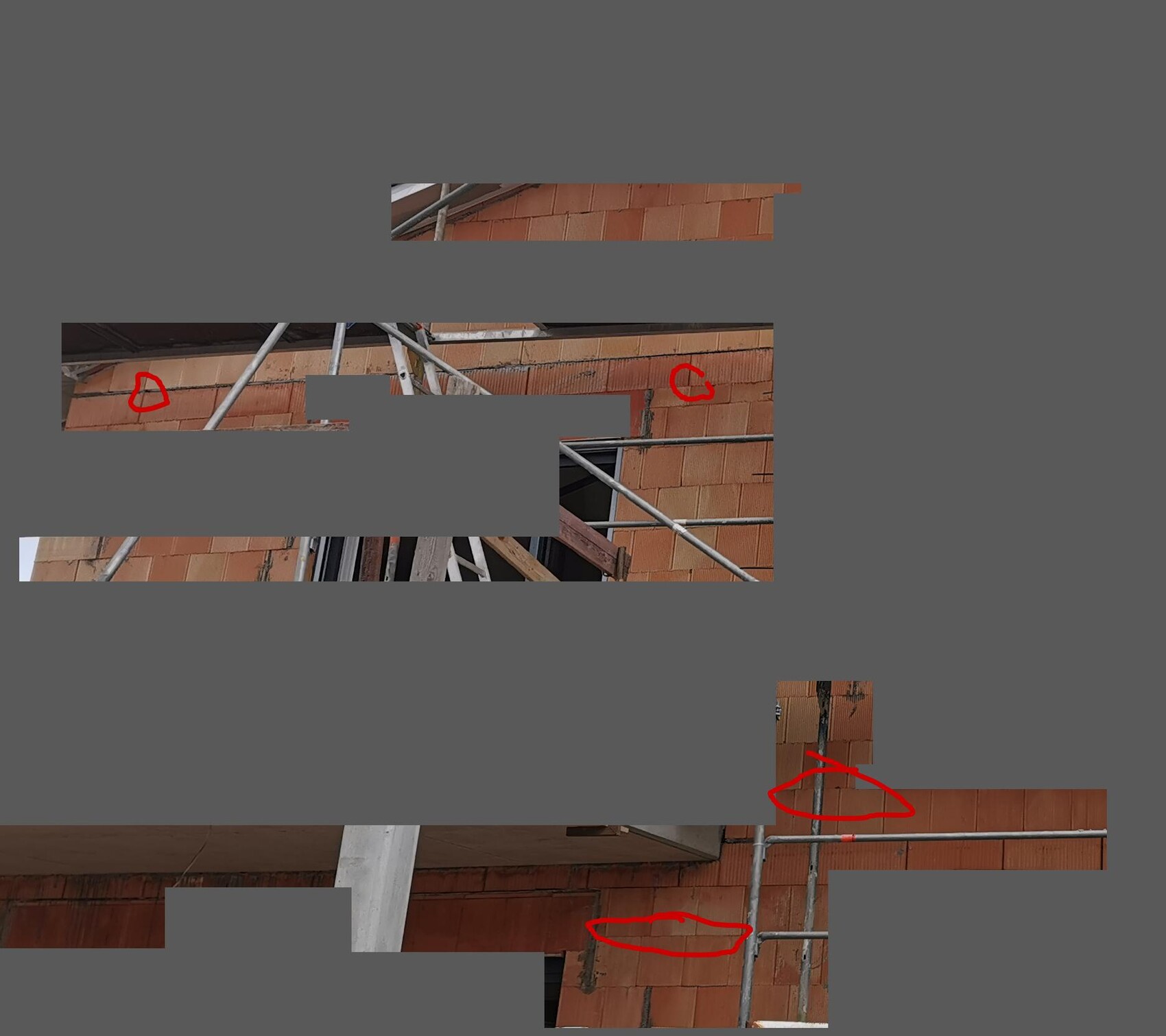

An den Wänden ist mittlerweile leider schon Putz.
Mir macht als Laie der teils geringe Ziegelversatz Sorgen, wie hier nochmal ausgeschnitten. Zumindest verstehe ich eure Aussagen so, dass es nicht zwangsläufig ein Problem sein muss, was gegen das Unternehmen spricht. Es handelt sich übrigens um einen Fachbetrieb der Bauinnung eines Ortes. Aber das sagt evtl. nicht viel aus(?)

Tolentino
21.10.24 21:06
Buchsbaum066 schrieb:
Was da jetzt nicht fachgerecht sein soll erschließt sich mir nicht.
Das Überbindemaß muss 0,4h betragen. Das ist es mindestens an den markierten Stellen nicht, ich meine noch mehr zu sehen, aber das kann auch der Perspektive geschuldet sein.
Das dies nicht nur in einer Reihe (evt. durch Kimmschicht oder Überstand für Perimeterdämmung oder ähnliches gemacht wurde zeugt für mich für ausführende, die diese verbindliche Regel nicht kennen oder denen sie egal ist, wenn es dafür schneller geht.
Beides sind Red Flags, denn wenn die diese einfache Grundregel schon nicht beachten, was machen sie dann noch falsch?
Allerdings, durch ein sehr engmaschiges Kontrollieren ist das natürlich händelbar. Die Frage ist ob das einen evtl. günstigeren Preis aufwiegt oder nicht. Wenn ich noch ne Alternative an der Hand hätte, die bessere Arbeitsproben haben, würde ich die nochmal anhauen, ob was am Preis zu machen geht (sofern das der Grund für die bisherige Bevorzugung des Pfuschers ist).

21.10.24 21:18
Was soll da händelbar sein, wenn ein Stockwerk in 2 Tagen komplett hochgezogen ist? Es wird sicherlich auf Rückmeldung des Bauherren niemand die 4 Reihe von unten und die 3 Reihe von oben neu machen
