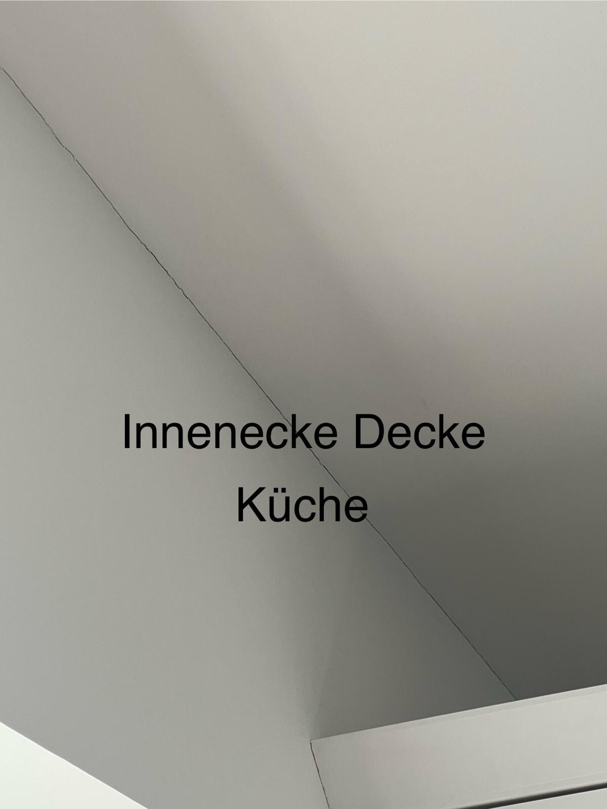

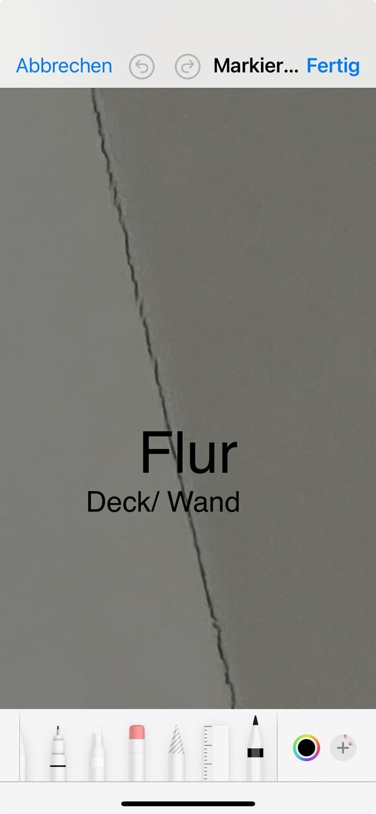

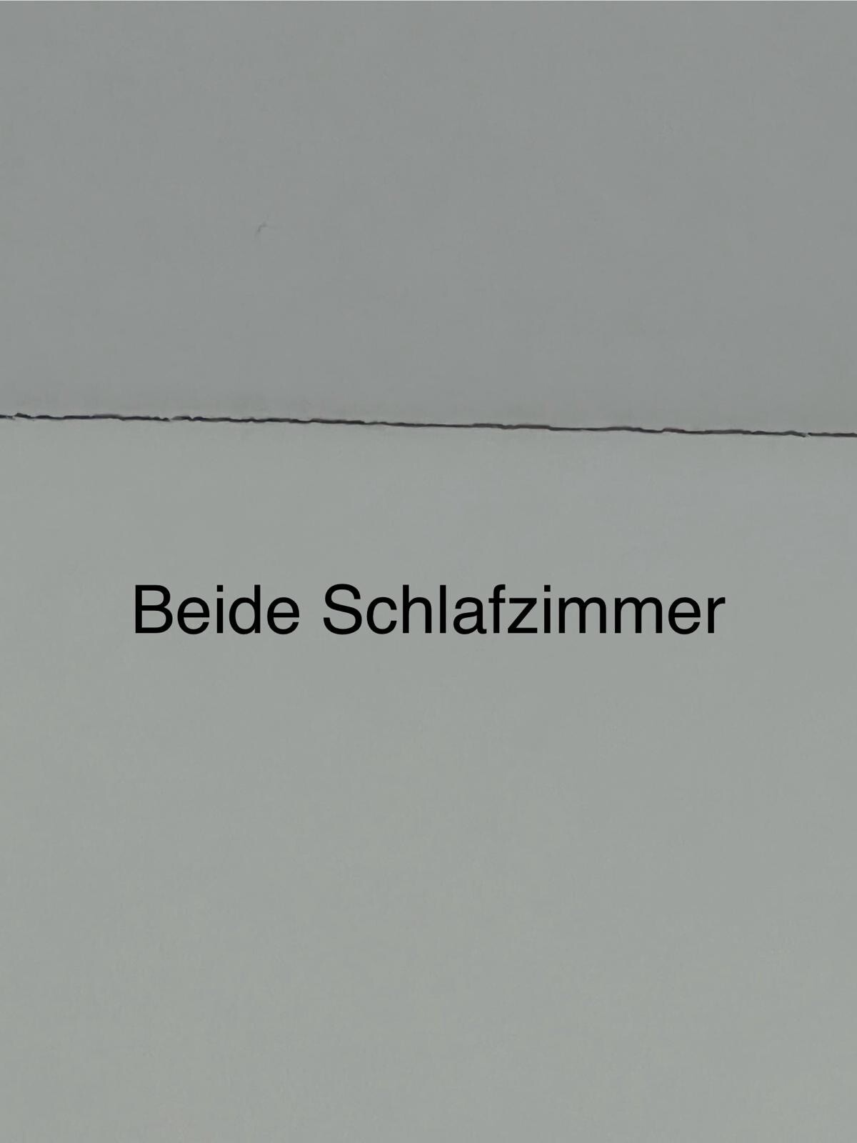

Bei meinen Eltern sind im Neubau (Bungalow) so ziemlich alle Decke in den Ecken gerissen. Der Riss bzw. die Risse sehen relativ gerade aus. Diese sind aber sowohl zwischen Trockenbaudecke und massivem Mauerwerk als auch zwischen Trockenbaudecke und nichttragenden Vollgipswänden vorhanden.
Ich denke es handelt sich um Setzungsrisse. Ob ein Trennfix genutzt wurde kann ich nicht sagen. Ich möchte diesen optischen Mangel gerne
beheben. Eignet sich hierfür Acryl besser da elastisch, aber eben Neigung zum Vergilben oder Leichtfüller. An sich ist Spachtelmasse ja eher nicht geeignet nur soll der Leichtfüller von Pufas ja auch eine hohe Flexibilität aufweisen.
In meinem Haus, gleicher Bauträger sind bspw. alle Sockelleisten welche mit Acryl verfugt wurden gerissen. Diese hatte ich mit Otto Seal selbst nachgezogen, keine Risse aber eben das klassische Vergilben. Vor knapp einem Jahr bin ich auf den Leichtfüller aufmerksam geworden, an einer Sockelleiste getestet, keine Risse und kein Vergilben bis heute.

Acryl hat halt den Vorteil dass es überstreich bar ist. Von der Beständigkeit und Elastizität ist es schlechter als Silikon. Was soll mit den Wänden geschehen? tapezieren, Rauputz oder nur streichen?

Die Wände sind doch bereits gestrichen. Wer hat was von Silikon geschrieben. Der Leichtfüller ist auch überstreichbar.

Ich nutze für solche Fälle gerne das M360 von Ottoseal. Das ist bisher nicht gelb geworden.
Tolentino19.11.25 16:03
Ich finde die "Abrisse" sehr fein und würde eher darüber nachdenken, dass mit nem Messerschnitt nochmal glatt abzuziehen und als Schattenfuge zu belassen. Oder, wenn es nicht überall so gerade ist, dann nochmal über ne Schmuckleiste nachdenken, denn egal was du nimmst, Acryl oder Leichtfüller, das wird dir immer wieder abreißen.
Mit ner gewollten Fuge oder Zierleiste hast du Ruhe.
daytona
25.11.25 07:46
Trennfix vorher anbringen und dann Scheinfuge ausbilden
