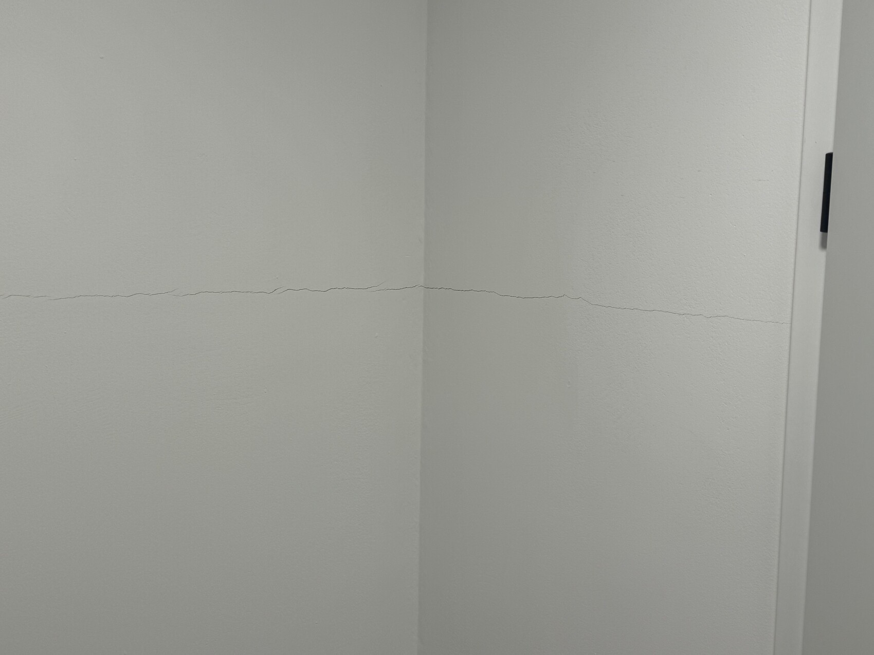

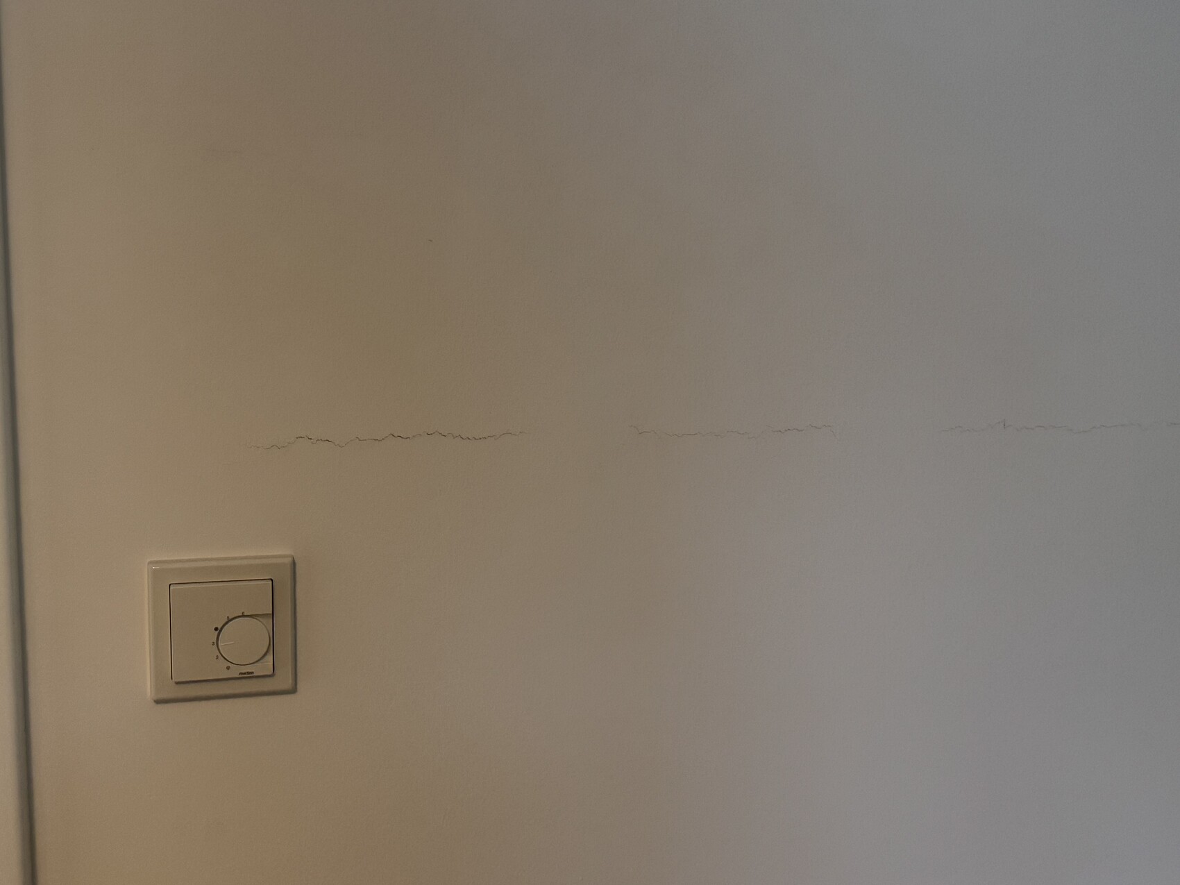

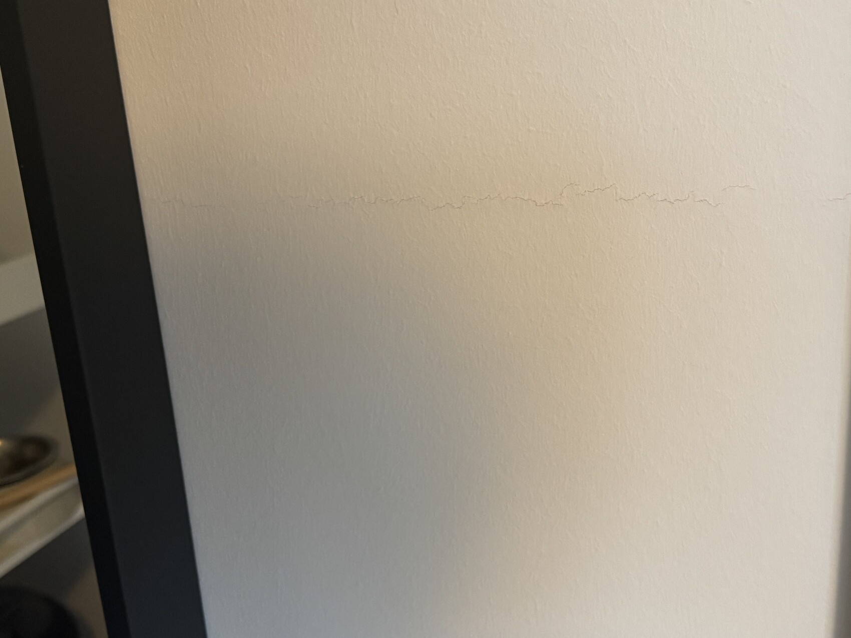

wir haben vor zwei Jahren unser Haus gebaut (Massivbau) und nun sind seit einiger Zeit im Obergeschoss Risse an den Wänden sichtbar. Betroffen sind fast alle Räume im OG (außer dem Bad), hauptsächlich Innenwände, einmal auch eine Außenwand. Im Erdgeschoss ist bisher nichts aufgefallen.
Sind solche Risse nach zwei Jahren normal (Setzungen, Materialbewegungen) oder sollte man das genauer prüfen lassen? Auf den Wänden ist ein glattvlies angebracht. Außer bei dem größeren Riss, dort ist nur verputzt und gestrichen.
LG

Ist das alles die gleiche Höhe? Und sind das im OG Massivwände oder Trockenwände?
Letztendlich kann Euch das aber egal sein, weil Ihr Gewährleistung habt.
Formgerechte! Mängelrüge mit Fristsetzung per Einschreiben an den GU und mal schauen, was sie machen.

Hallo, danke für deine antwort. Die Risse sind auf unterschiedlichen Höhen und es sind massivwände. Die Risse verlaufen immer horizontal, scheinbar an einer Fuge. der GU will noch ein Jahr warten und dann vom Maler ausbessern lassen.
