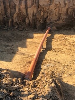

Wir haben mit dem Tiefbau gestartet und wie es so läuft, haben wir gleich das Abwasserrohr des Nachbarn (läuft durch unser Grundstück) gerissen. Wir haben es bereits provisorisch überbrückt, brauchen jetzt bis nächste Woche jedoch eine zuverlässige und dauerhafte Abdichtung.
Da ich praktisch in diesem Bereich noch nicht viel Erfahrung habe, aber die Sache selber übernehmen will, bitte ich um Eure Meinung, ob das so funktioniert wie wir uns das vorstellen bzw. freuen uns auf Praxishilfe und Herstellerempfehlungen.
Das alte Rohr ist ein Eternit-Rohr (Durchmesser außen ca. 17,5cm) und der "Riss" beträgt 7 Meter. Das Abwasserrohr wird später unter unserer Garage liegen (Garage steht auf Streifenfundamente).
Mein Plan:
Schlauchadapter von Crassus links und rechts anbringen + KG-Rohr zum überbrücken.
Was muss ich beachten? Welches KG Rohr ist für die Überbrückung geeignet und in welchen "Längen"? Könnt ihr Hersteller für die Schlauchadapter empfehlen?
Ich bin über jede Hilfe dankbar wie ich eine sichere Lösung schaffe. Viele Grüße!

rick201816.04.20 19:33
KG 2000 nehmen.

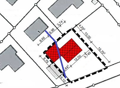

Das Nachbarhaus ist bereits mind. 40 Jahre alt. Damals haben die gesamten Grundstücke um das Nachbargrundstück noch zusammengehört und wurden erst später getrennt. Bei der Trennung der Grundstücke wurde das Abwasserrohr nicht in sein Grundstück verlegt, sondern ein Kanalleitungsrecht ins Grundbuch (heute unser Grundstück) eingetragen. Somit hat der Nachbar jetzt ein Kanalleitungsrecht auf unserem Grundstück und könnte das Abwasserrohr auch nur mit extrem viel Aufwand auf sein Grundstück umlegen. Wir haben ein sehr gutes Nachbarschaftsverhältnis (man kennt sich schon lange), deshalb möchten wir hier einfach gerne eine unkomplizierte Lösung für alle Parteien finden - natürlich ist es für uns nicht die optimale Situation. Habe es im Anhang dargestellt - Abwasserrohr in blau.

Hallo Steven,
vielen Dank für die Antwort. Wir haben das Problem inzwischen gelöst. Zusammen mit einem befreundeten Sanitär, der Erfahrung hat, haben wir das Ganze dicht gemacht. Unserer Maurer hat uns vor Ort dann direkt Beton zur Verfügung gestellt, dass wir das Rohr im richtigen Gefälle fixiert haben. Also ähnlich wie von dir empfohlen. Haben dann mit Sand zugemacht. Jetzt kanns bereits weiter gehen.
Vielen Dank und Grüße
