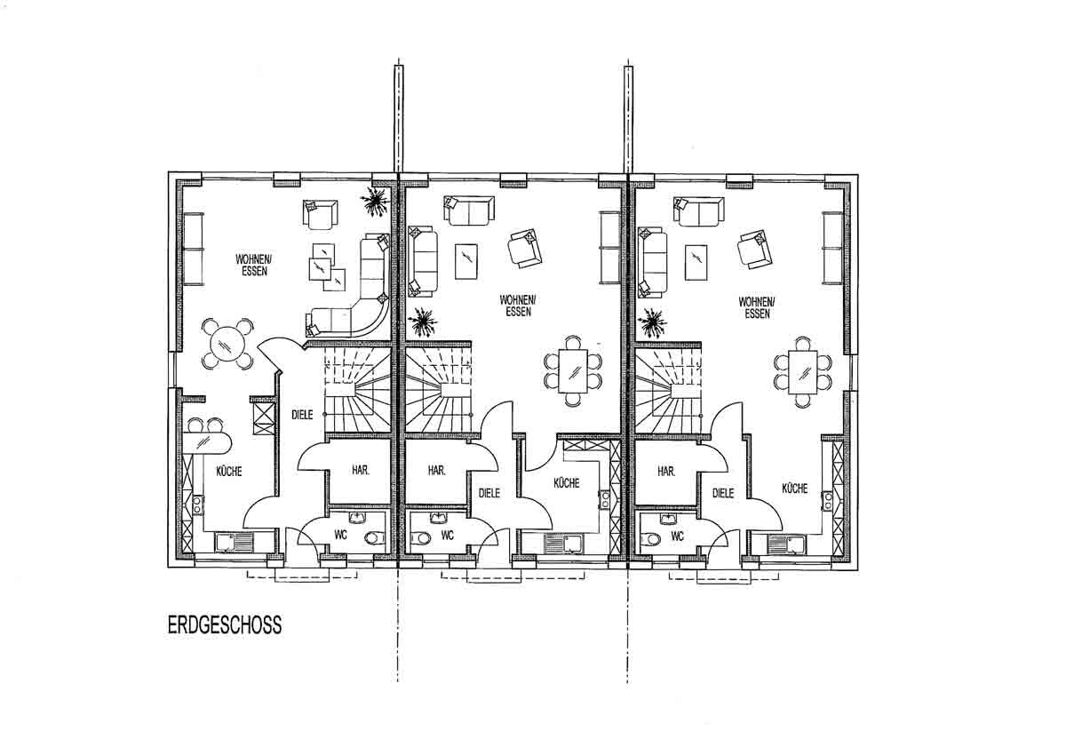

Hallo Dani,
shqiponja schrieb:
Was würde in etwa folgendes Vorhaben kosten:
-Reihenhaus mit vier weiteren gleichartig gestalteten Häusern
-Größe Prohaus ca. 120-130 m²
-Einstöckig
-Fertighaus, nicht Stein auf Stein
-Keller
Falls Du "Fertighaus" mit "schnell" gleichsetzt, muß ich Dich enttäuschen; dem ist nicht so!
Ich habe Dir in der Anlage mal einen Block Reihenhäuser angehängt, welchen wir so in Grengel - unter nahezu gleichen Vorzeichen - konzipiert haben. Um auf 120/130 qm zu kommen, braucht es etwas mehr, als 70 qm bebauter Fläche für ein Haus. Das Modell hat Außenmaße von 6,95 x 11,00 m/je Haus und bietet im EG 59,53 qm, im OG 58,32 qm; im Spitzboden warten 45,48 qm darauf, bewohnt zu werden. Der Keller kann mit ebenfalls 59,00 qm jede Menge Technik und Sammelgut aufnehmen.
shqiponja schrieb:
1. Wie groß muss durchschnittlich ca. das Grundstück in Berlin betragen, wenn von der Gesamtfläche x um die 500 m² bebaut werden sollen oder kann man das pauschal nicht sagen?
Ich bleibe im obigen Beispiel:
3,00 m Abstandsfläche + 6,95 m + 6,95 m + 6,95 m + 3,00 m Abstandsfläche * 11,00 m plus 4,00 m Terrasse + 10,00m Garten = 671,25 qm erforderliche Grundstücksgröße. Welche tatsächliche Grundstücksgröße für Dein Bauvorhaben infrage kommt, hängt von der in Berlin üblichen Grundflächenzahl für Grundstücke ab; beträgt sie 0,3 mehr Land, beträgt sie eher 0,4, dann weniger Land. Also irgendetwas zwischen 800 qm mit Grundflächenzahl 0,3 oder 600 qm mit Grundflächenzahl 0,4; hängt natürlich auch von euren Wünschen nach der Gartengröße ab.
shqiponja schrieb:
2. Welche Kosten würden von A bis Z pauschal auf uns zukommen, wenn wir eine Firma mit dem Bauvorhaben beauftragen? (pauschal)
Bei einer Reihenhausbebauung muß anders gerechnet werden, als ich dem Doc in einer früheren Antwort gegenüber geäußert habe; da bin ich allerdings von einer Mehrfamilienhaus-Lösung ausgegangen Jedes Haus für sich genommen, wird mit eigener Technik und Ausstattung kalkuliert, einzig 3 Kommunwände sowie die Baustelleneinrichtung reduzieren den Preis; ggfs. gibt es ein "kleines Bonbon" vom BU, da er 4 Häuser in einem Vertrag abarbeiten kann.
Ich schätze, Du wirst bei rund TEUR 235 für ein RH incl. Nutzkeller landen; die Baunebenkosten orientieren sich daran, wie ihr die öffentlichen Anschlüsse legt. Bspw. ist es möglich, daß jeweils 2 Häuser an einen öffentlichen Anschluss angeschlossen werden; irgendwo im Bereich TEUR 60-80 werden die Baunebenkosten für 4 RH sicher landen. Vergessen darfst Du auch nicht die erforderlichen Mittel für Malerarbeiten & Bodenbeläge, Außenanlagen und Rücklagen für nice to have.

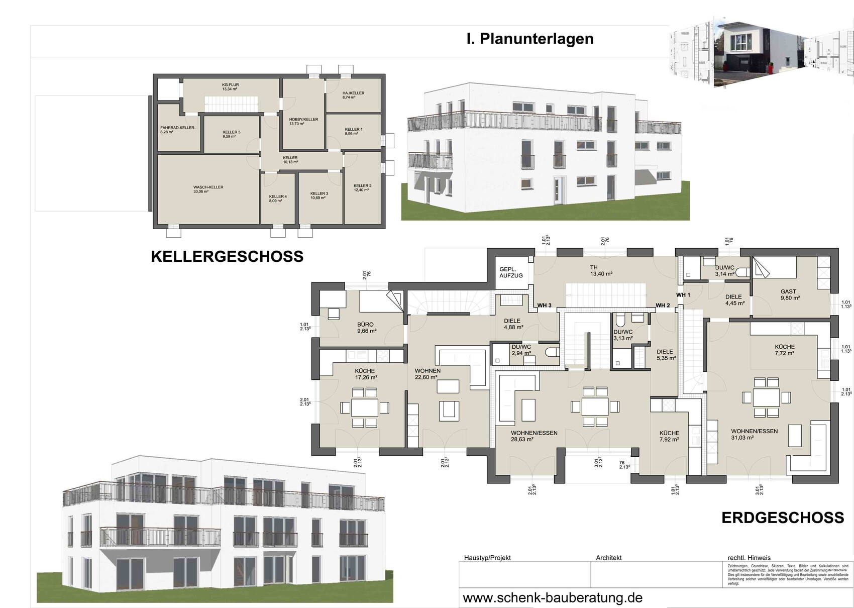

shqiponja schrieb:
Wir möchten uns bei der Bank um eine Finanzierung bemühen und da wäre es hilfreich, wenn wir wüssten, welchen Betrag wir bei der Bank für dieses Vorhaben verlangen müssten.
Ihr wollt als Familie zusammenleben, ich würde daher an Deiner Stelle auch mal über eine Mehrfamilienhaus-Lösung nachdenken. Ein Beispiel findest Du in der Anlage; zwar mit 465 qm etwas größer, aber als Beispiel kann es dienen. Die Lösung mit ETW hat auch den Charme, das eine Wohnung vermietet, im worste case verkauft werden kann.
Auch solltest Du darüber nachdenken, bei der Reihenhausbebauung auf einen Nutzkeller zu verzichten; ist eh in den meisten Fällen ein Lager und dafür sind die Kellerkosten imho zu hoch 😉
