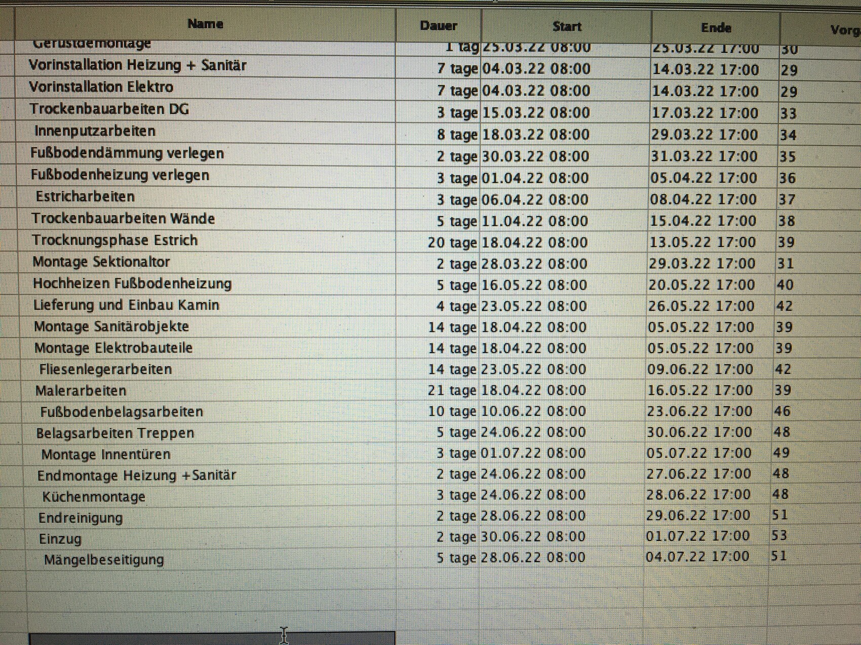

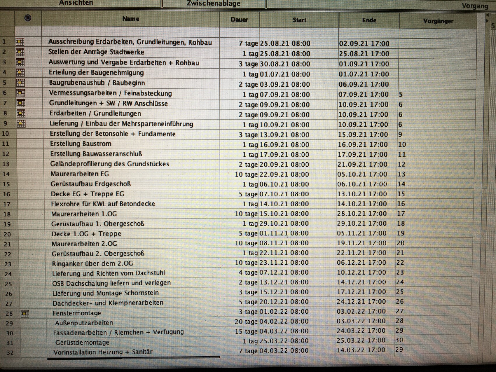

Guter Thread, interessiert mich kurz vor Start auch brennend.
Habe mal meins als Ablauf aufgezeichnet mit groben Wochenangaben (Zusammentragung laut Netz). Da möchte ich nochmal mit einer fähigen Person (Vom Fach aus der Familie) drüber schauen und verbessern. Aber denke ist erstmal eine grobe Richtung
Bauzeitenplan: Liste von Bauarbeiten, Terminen und Vorgängen in einer Tabellenansicht.
Tabelle mit Bauaufgaben, deren Dauer, Start- und Enddatum.

Toll, genau so etwas wünschte ich mir - so wie Du es hier zeigst, hat es für meinen Zweck "nur einen" Fehler: es liegt noch in der Zukunft. Wo in der Tabelle "Vorgänger" steht, wären "Abweichungen" mein Traum 🙂
