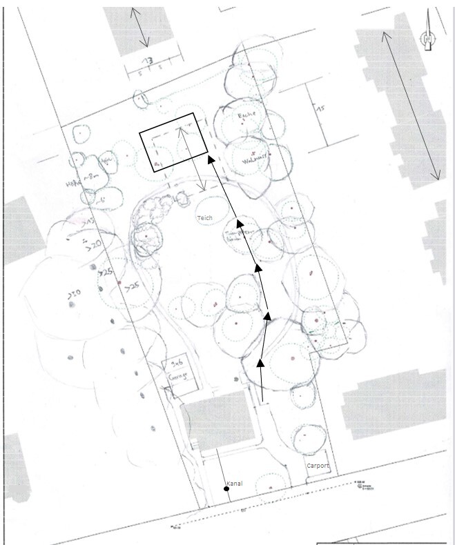

Es geht um den Bau eines Einfamilienhaus und dabei vor allem um die Reihenfolge der Planungs- und rechtlichen Schritte, betreffend die Teilung des Familiengrundes, der Zeitpunkt einmal des Erhalts der Baugenehmigung, der Vertragsunterschrift bei der Baufirma (= GU) und dem Finanzierungsabschluss durch die Bank.
Die Eckdaten
- Einfamilienhaus für meine Familie geplant: als Hinterlieger auf ausgewiesenem Baufenster auf großem Familiengrund
- Bestandshaus an der Straße mit 3 Wohnungen: bewohnt durch 2 Geschwister jeweils mit Familie und Vater mit Nießbrauch; gutes Verhältnis; wir Geschwister besitzen nach Erbe von der Mutter und einer Schenkung vor 10a vom Vater jeweils 1/6, der Vater noch 1/2, Übertagung (Schenkung) des Anteils vom Vater ist geplant
- Einfamilienhaus nur am Bestandshaus vorbei durch den langen Garten erschließbar
- Teilung des Bestandshaus, Grundstück & Baugrund mit geplantem Einfamilienhaus aktuell nach WEG mit Sondereigentum & Sondernutzungsrechten geplant: die selbst genutzte Wohnung jeweils an meine Geschwister, der Baugrund an mich. Ich gebe sozusagen einen Anteil am Bestandshaus für den Erhalt des Baugrundes her.
-> nach ersten Beratungen wäre die WEG der einfachere & günstigere Weg, wobei das Einfamilienhaus in der WEG möglichst unabhängig erklärt werden soll (eine reale Teilung für den Baugrund mit später dem Einfamilienhaus darauf hätte aus unserer Sicht gewisse Vorteile, aber wegen dann direkter Eigentumsübertragung (bzw. Schenkung) des 1/6 meiner Geschwister wohl den Nachteil einer steuerlichen Belastung durch Überschreitung von Freibeträgen zwischen Geschwistern, was bei Zuordnung des bestehenden Eigentumanteils als Sondereigentum bei der WEG angeblich anders wäre).

Risiko: ggf. hohe bis sehr hohe Kosten für Wurzelschutz, da der Erschließungsweg bzw. die Baustraße Kronen von geschützten Bäumen tangiert.

Wir sind nun mit Voranschreiten der Planung zunehmend unsicher, in welcher Reihenfolge was sinnvollerweise oder zwingend ablaufen sollte.
Möglicher Planungsablauf
- Erhalt des Kostenvoranschlages -> Finanzierungsgespräche mit Kreditgeber
Versch. Banken & Dr. Klein als Vergleich geplant; zumindest Erstellung Finanzierungsoptionen mit Konditionen (z.B. auch Einbau KFW Kredit 153 oder BEG-Nachfolger sinnvoll) müsste ja vor erteilter Baugenehmigung möglich sein, auch wenn zunächst kein Kreditabschluss erfolgt.
- Nach Klärung einer gesicherten Finanzierung -> Unterschrift Bauvertrag und Beginn Genehmigungsplanung.
- Parallel dazu Vorbereitung & Ausarbeitung der Teilungsplanung (aktuell nach WEG) mit Notar, was wir im Prinzip schon angefangen haben.
- Nach Erhalt der Baugenehmigung & exakt kalkulierter Baunebenkosten (incl. etwaige Wurzelschutzkosten etc.) -> notarielle Fixierung der vorbereiteten Teilungserklärung plus Aktualisierung der Finanzkalkulation mit Kreditgeber & Fixierung des Baukredits (mit hoffentlich dann weiterhin so niedrigen Bankzinsen).
Wäre der Ablauf so denkbar und auch sinnvoll?

Bartholomäus20.03.21 16:22Hier kommt eine lange Übersicht. Ich hoffe, dass die wichtigsten Infos alle dabei sind und mache mich auf alles gefasst. Teilweise habe ich den Fragebogen aufgrund der Länge des Beiträges auf die relevante Thematik gekürzt.
Größe des Grundstücks: nach geplanter Teilung < 1000 m², Gesamt 3920 m²

Zum besseren Verständnis der Grundstückssituation angefügt eine Übersicht nach Vermessung mit eigenen Notizen (Haus-Standort, möglicher Zufahrtsweg) und selbst ausgemessenen Baumkronendurchmesser (diese werden vom Vermesser noch anhand Luftbilder/separater Kronenmessung ergänzt).

(200.000 sofort verfügbar + 100.000 Fondsdepot -> Verkauf geplant)
Gesamt-Nettoeinkommen bis 2024: 8400€
(7400€ Gehalt in St. III + Eltern-, Kinder-, Familiengeld; großer Gehaltsprung letztes Jahr; Frau bis 06/24 in Elternzeit, dann Teilzeit 50% geplant (voraussichtlich 1100€ Netto)
Gesamtausgaben: 4300€
(= Durchschnitt aller Ausgaben der letzten 8 Monate mit 2 Kindern, wobei die Miete (1600€) der alten Münchner Wohnung zum großen Teil entfällt, da wir im Bestandshaus in den nächsten 3 Jahren wohnen können (dank Auslandsaufenthalt Geschwister).
Nicht berücksichtigt: 3tes Kind; Kiga für 1. Kind ab 09/21; zukünftige Einfamilienhaus-Nebenkosten; mind. 2 Versicherungen wie Risikolebens. + Rechtsschutz fehlen, neue ETF-Sparpläne je nach Kreditgesprächen)
Optional für Finanzierung: KFW-Kredit oder BEG-Nachfolge-Kredit
Die Schablone zur Finanzierungsübersicht habe ich fast ausgefüllt, würde dies aber aufgrund der Länge des Beitrages hier lieber nicht ergänzen.
Alternativen:
Miete oder Kauf z. B. einer Doppelhaushälfte extrem teuer am unmittelbaren Rand von München.
Günstiger bauen? Der Passivhaus-Standard war für uns keine Voraussetzung, vielmehr war das Gesamtpaket mit den super Erfahrungen von Bekannten, die Qualität in mehreren besichtigten Häusern (und den Erfahrungen der jeweiligen Besitzer), Flexibilität bei Bauveränderungen auch nach Vertragsabschluss und die sehr angenehme Baufirma-Atmosphäre ausschlaggebend.
Ein sehr kritischer Punkt dürften – vor allem nach Durchstöbern vieler Beiträge – die geplanten Abweichungen vom Bauplan sein. Nachdem das Bauamt in einem losen Termin signalisiert hat, dass Abweichungen wie das verschobene Baufeld, eine Dachneigung unter 35° und auch die Dachfirstdrehung mit guter Begründung nicht ausgeschlossen sind (alles so bei Nachbarn bis hin zum Neubau mit Flachdach vorhanden), wurde die Planung jedoch so durchgeführt.
Es verbleibt also eine Unsicherheit, was mich zu meiner ursprünglichen Frage zurückführt. Wird der aktuelle Planungsstand nicht genehmigt, kann es zu langen Verzögerungen kommen (mit Bereitstellungszinsen bei Kreditabschluss parallel zu Bauvertrags-Unterschrift); muss das Haus gedreht werden, müsste bei der geplanten Teilung (nach WEG) das hintere Grundstück ggf. anders bemessen werden (bei Realteilung vermutlich auch deutlich größer mit Trennungslinie unterhalb des Bebauungsplan-Baufensters), also keine Teilung vor endgültiger Hausposition (oder Teilung des Grundes zwingend vor Bauvertrag bzw. vor Einfamilienhaus-Leistungsbeginn empfohlen?). Oder das Haus wird nach Abschluss des Bauvertrags und des Kredits wegen Kostenexplosionen bei der Erschließung überhaupt nicht gebaut, was die Horrorversion wäre.
Eingangs hatte ich den Eindruck, der Status sei "vor jeglichem Start", nun ist von einem vorbehaltlich der Baufensterverschiebungs-Absegnung genehmigungsfertig geplanten Haus die Rede, welches kurz vor dem Grundstücksende stehen soll. Pläne des Hauses sehen wir nicht, betreffend der Stellplätze bleiben wir völlig unwissend. Ich bin versucht zu sagen: ziehe die Ereigniskarte, ob Du in einer Schönheitskonkurrenz gewonnen hast; gehe nicht über Los, ziehe nicht viertausend Mark ein ;-(
