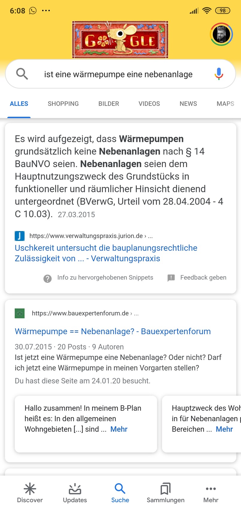

tomtom79 schrieb:
Eine Wärmepumpe ist keine nebenanlage. Also brauch sie nicht ins Baufenster gibt genug Beiträge
Ja? Ich finde nichts dazu...

tomtom7925.01.20 06:12
Das Internet ist voll davon dutzende urteilen usw. Meistens geht's nur um die Lautstärke. Dies muss der Nachbar erst mal beweisen das es zu laut ist.
Im grünen und rosa stehen auch Infos. Ich würde das Ding halt auf die Straße richten und nicht zu nahe an die Fassade. Welche wird es denn genau?
Screenshot einer mobilen Google-Suche: Frage, ob Wärmepumpe Nebenanlage ist; gelber Hintergrund.
