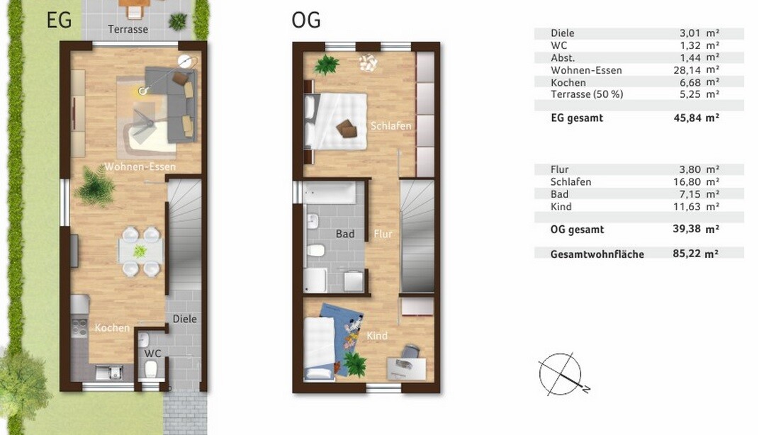

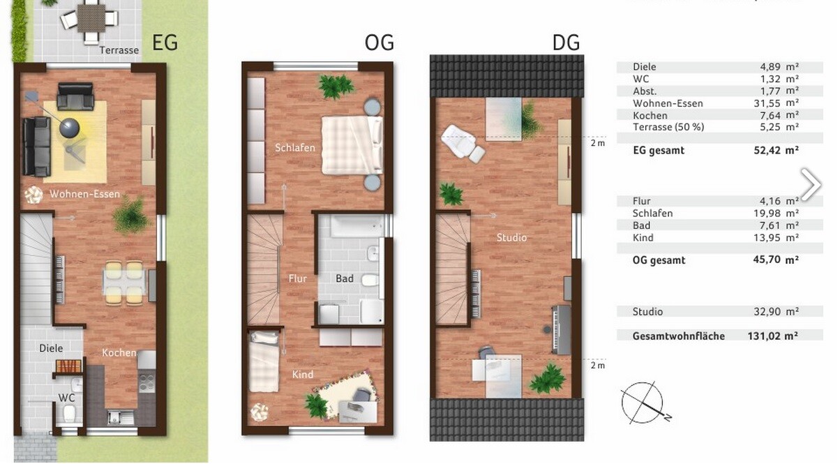

Meine Freundin und Ich wollen bauen lassen bzw. haben uns einen Bauträger gesucht der momentan einen kleinen "Wohnpark" mit 40 Reihenhäusern baut.
Die Häuser hängen an einem Blockheizkraftwerk, Heizung sowie Warmwasser laufen über das Wärmetauscherverfahren. ( Wartungsvertrag läuft über 20 Jahre mit einem Contractor).
Nun sind wir in der Zwickmühle, zum einen Preislich aber auch Platztechnisch.
Es gibt zwei Varianten:
1.Reihenhaus mit 130 m² , EG OG DG .. Schlüsselfertig incl Grundstück und Garage für ca. 200.000.
2. Reihenhaus mit 85 , EG DG .. Schlüsselfertig incl. Grundstück und Garage ca 169.000.
Wir konnten schon eine erste Besichtigung machen im Rohbau der ersten 20 Häuser.
Im Anhang mal die beiden Grundrisse.
Für mehr Informationen schreibt hier gerne.

Bauexperte04.05.15 14:30Musketier schrieb:
Vom Grundrissverhältnis dürften das eher eine Breite von 4,80 (beim kleinen Haus) -5,20m (beim großen Haus) inkl. Seitenwände sein.
Das sieht man auch ziemlich gut am Bett im Schlafzimmer, welches mit einem Normalmaß von 2,00-2,20m ca. die Hälfte der Raumbreite einnimmtDas sind teure Hundehütten!Musketier schrieb:
Edit: Bauexperte war schnellerNur ausnahmsweise 😀Grüße, Bauexperte
war eben nochmal auf der Baustelle. Sind gute 5 Meter breit also nichts mit 6 :-(
Ich weiss das die alte Generation das so sieht, falls ich mal das so sagen darf.
Auch meine Eltern finden das "Sardellendosen wohnen" nicht schön.
Allerdings bin ich Anfang 20 und habe keine 100.000€ Eigenkapital um ein vernünftiges Einfamilienhaus zu bauen ;-)
Die Häuser befinden sich in Maxdorf falls das hier ein Begriff ist.
Bauträger ist ein Herr Hermle, womöglich jemanden hier ein Begriff?
Beste Grüße

Bauexperte04.05.15 16:57Klar kannst Du das so beschreiben, wobei ich nur "auf dem Papier" alt bin ;-)
Es hat wenig bis gar nichts mit dem Vorhandensein von Eigenkapital zu tun, dafür viel mit gesundem Menschenverstand. Ich räume natürlich ein, dass Du noch nicht viel Erfahrung auf diesem Gebiet sammeln könntest. Denke 'mal darüber nach, wer - wenn es denn 'mal so kommen sollte - Dein Knusperhäuschen für teuer Geld kaufen soll? Und auch darüber, ob es nicht sinniger ist, die angepriesenen Quadratmeter auf einer Etage zu verteilen, als auf 3?
schlussendlich hätte ich meinem Sohn - als er in Deinem Alter war - immer von einem Vorhaben, wie Du es aktuell erträumst, abgeraten. Zu Recht, wie ich seit letztem Freitag erfahren durfte; seine Freundin und er haben sich verlobt. Beide werden Mitte des Jahres 34 und wünschen sich Kinder ;-)
Grüße, Bauexperte
