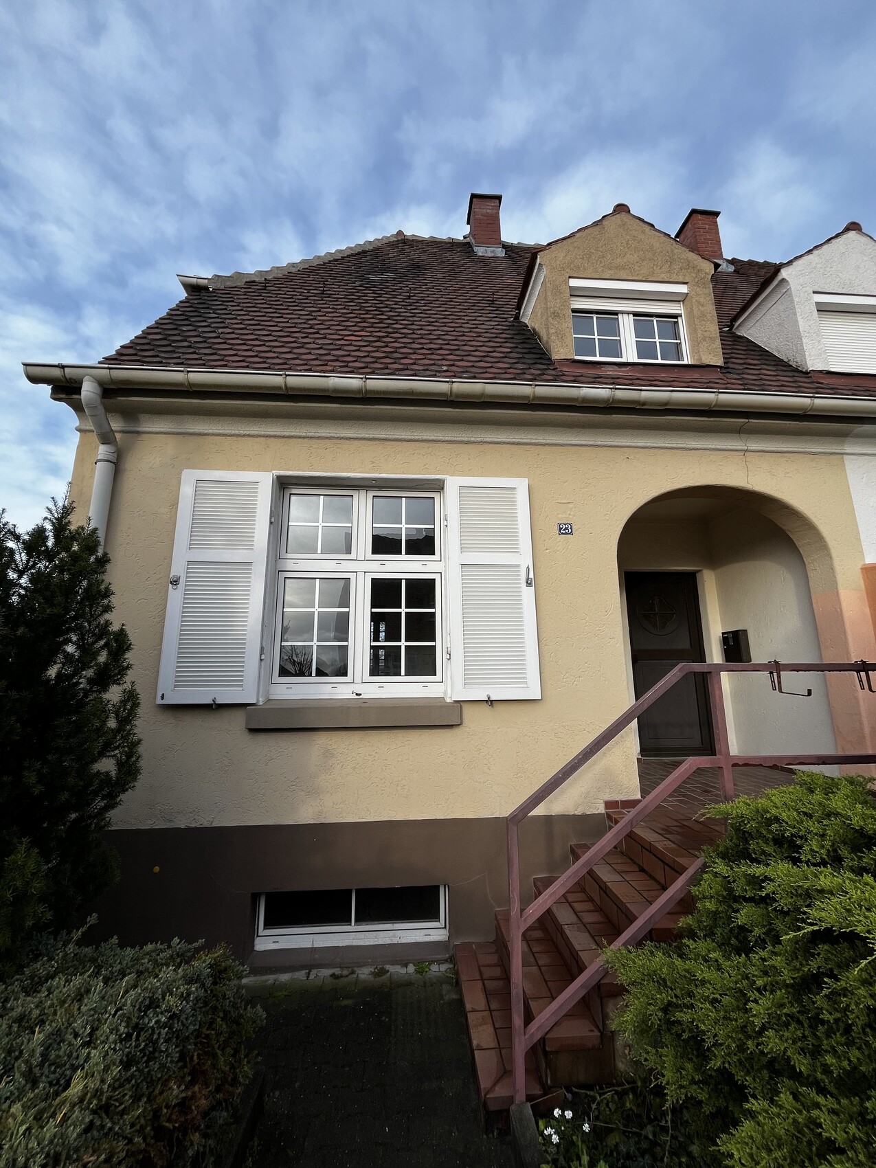

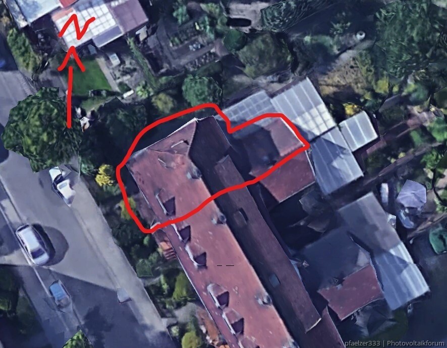

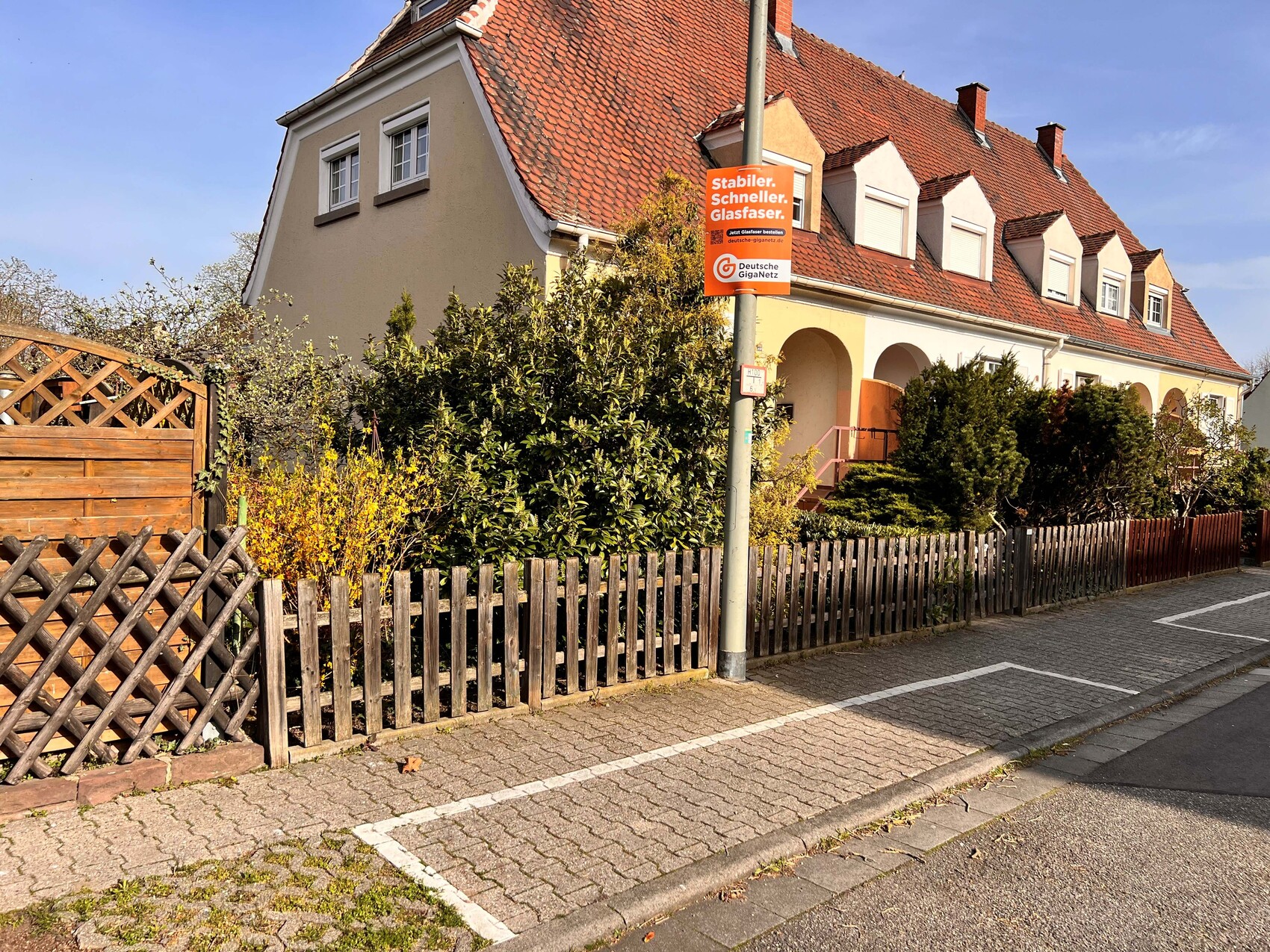

hanghaus2023
03.04.24 08:39
Dann zeig uns doch mal die Pläne vom Haus. So gross ist die Fläche für die Photovoltaikanlage in der Regel bei einem Reihenhaus nicht.
mayor333
03.04.24 12:24
Es dürften zur Südseite knapp 25-30 qm werden.
Hier mal Auszug aus google earth sowie Außen Ansichten.
Luftbild eines Wohnblocks; roter Umriss markiert Dachbereich, Pfeil zeigt Norden.
Straßenzug mit Häusern, rote Ziegeldächer, Holzzaun und orange Werbetafel am Pfosten
Vorderansicht eines gelben Hauses mit weißem Fenster und Jalousien, roter Treppe zum Eingang.
