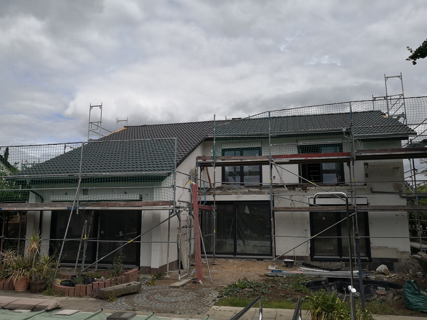

Hier ist zumindest mal ein Bild mit der gesamten Hausseite, falls das hilft. (Etwas älter, deshalb ohne dieses Konstrukt.) Da sieht man auch, dass die Entwässerung ursprünglich durchs Haus lief, das wurde geändert.

Mycraft12.07.20 10:28
Naja es gibt ja einen Ausführungsplan da sind die Rinnen und Fallrohre in der Regel eingezeichnet.
Und ja sicher es ist kein Problem irgendwas auszutauschen. Aber dies austauschen das austauschen und schon ist der Arbeitstag vorbei. Da muss dann der Dachdecker auch mitspielen wollen.

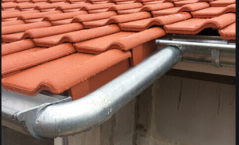

hampshire12.07.20 10:31
Dachrinne ummontieren, dass sie Gefälle zu beiden Dachseiten hat. Ablauf aus der Dachrinne ohne klobigen Trichter in ein kurzes Rohr führen, welches über die erste Welle der Ziegel geht, die bis zur unteren Hausdachrinne führt.
Optisch ist das besser. Bei Starkrehem kann schon mal eine Überlast entstehen - so what, da geht ja nix kaputt.
Tassimat12.07.20 10:31
Das zweite Bild ist immer noch stark verdeckt vom Gerüst. Wohin verläuft der Abfluss?
Wie wäre es mit sowas:
Metall-Dachrinne am rotem Ziegeldach mit Traufe
dachrinne
