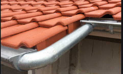

Das zweite Bild ist immer noch stark verdeckt vom Gerüst. Wohin verläuft der Abfluss?
Wie wäre es mit sowas:
Metall-Dachrinne am rotem Ziegeldach mit Traufe
