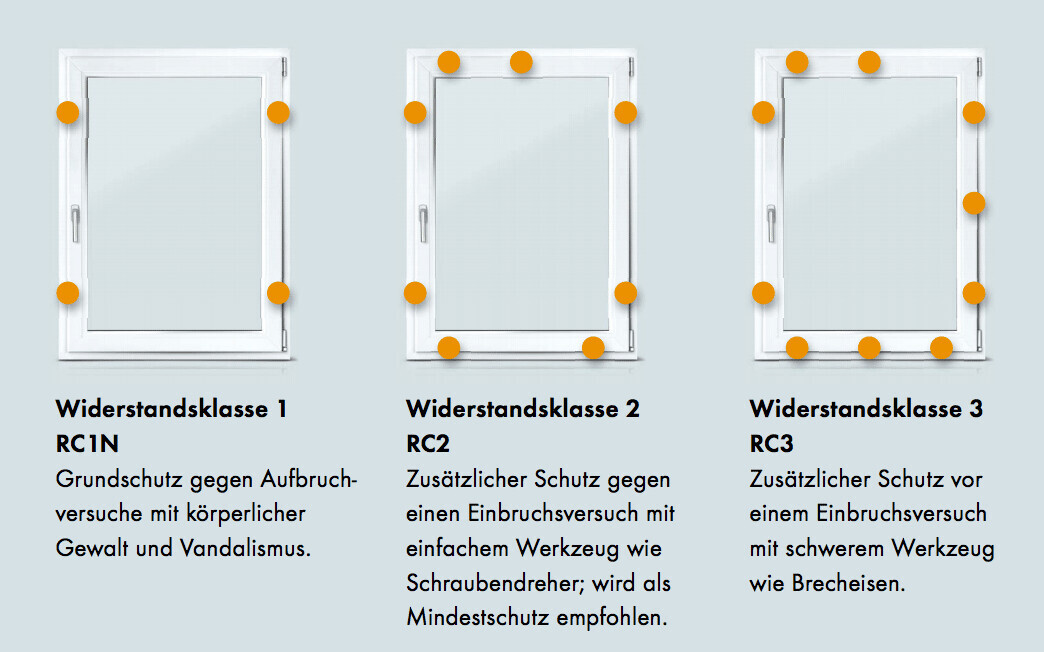

die Pilzköpfe ca alle 50cm und die Gegenstücke am Rahmen ebenso,
3 Fach Verglasung,
dann sollte es RC2N sein
Mycraft
Mycraft
Moderator
Hier sieht man den Unterschied. Du solltest im OG das Bild links haben und im EG dann das mittlere. Das N bezieht sich auf die eingesetzte Glasart.
Drei Fensterrahmen mit gelben Punkten zeigen Widerstandsklassen RC1N, RC2 und RC3 gegen Einbruch.

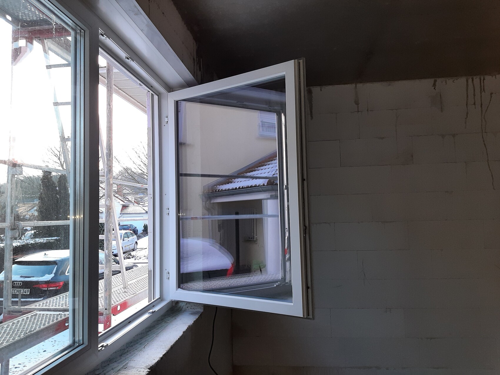

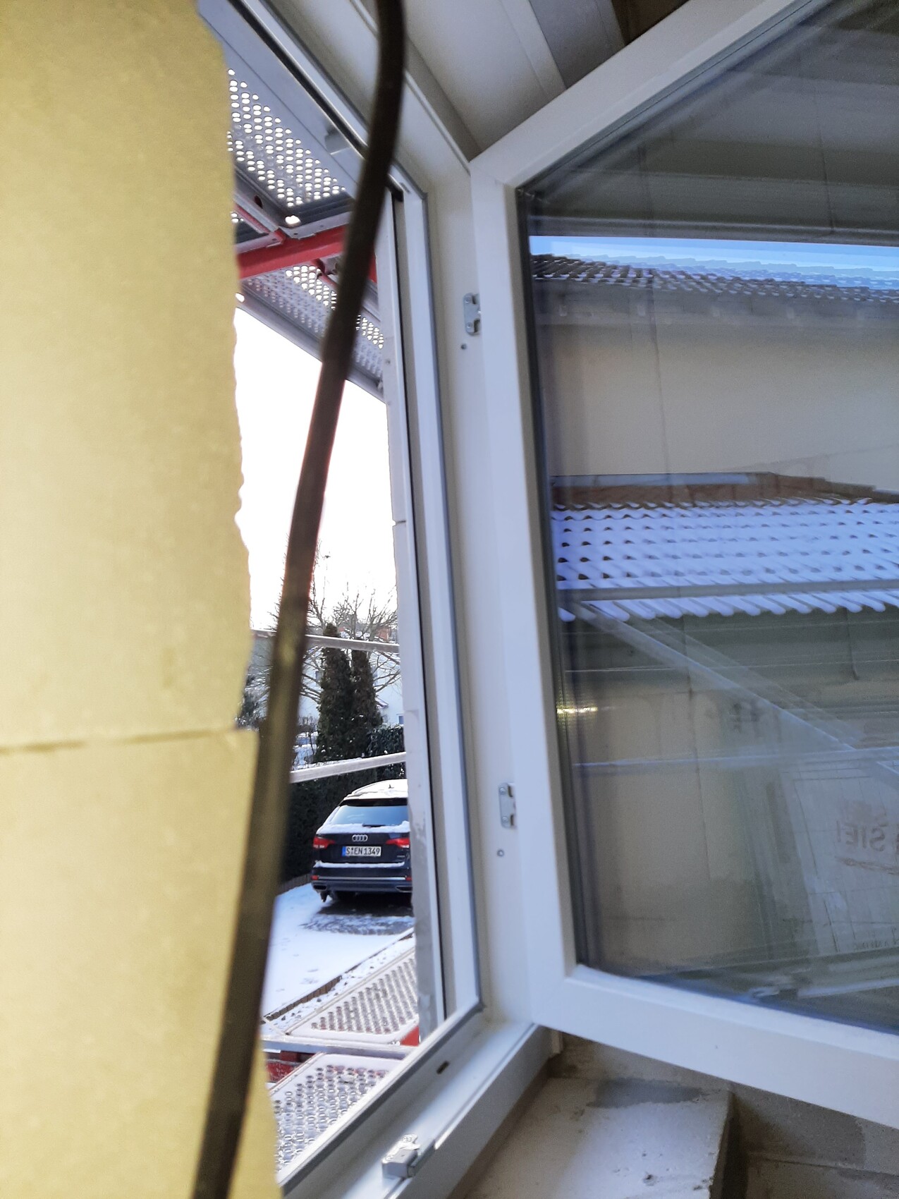

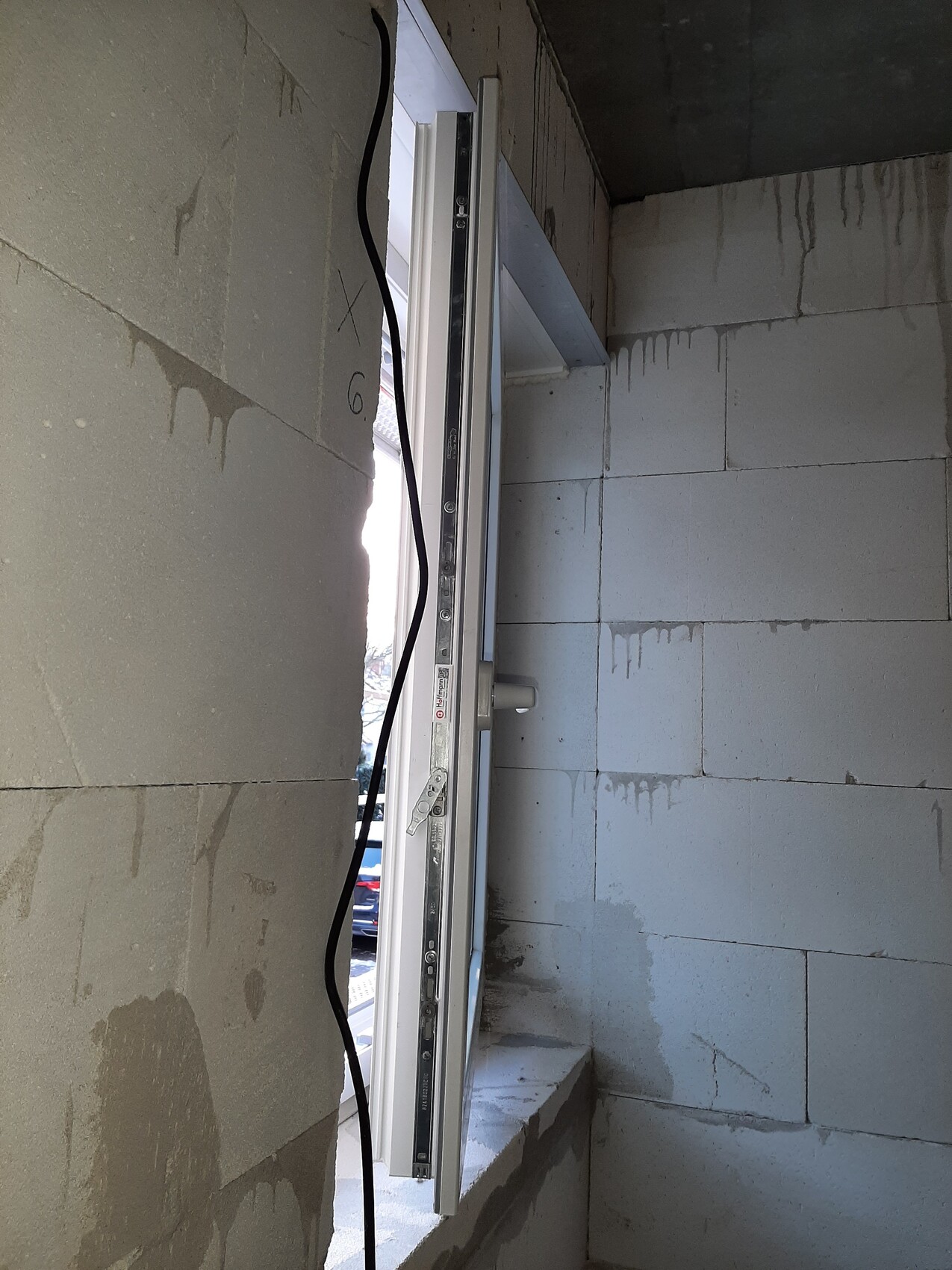

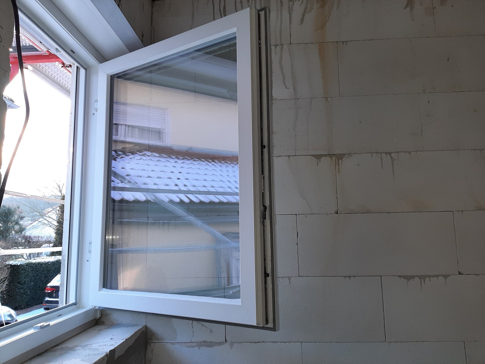

Schulzki
Hier Bilder zu den Fenstern :
1. Höhe 113cm , Breite 100 cm, 2 Pilzköpfe und 2 Rahmenbefestigungen ( 3 Bilder )
2. Höhe 128 cm, Breite 100 cm, 2 Pilzköpfe und 3 Rahmenbefestigungen. ( 1 Bild )
Offenes Fenster in einem unfertigen Innenraum mit Betonwänden; Blick auf verschneites Dach draußen.
Offenes Fenster mit gelbem Pfeiler links; Blick auf schneebedeckten Parkplatz mit Auto.
Frisch installierter Fensterrahmen in einer Rohbau-Wand; ein schwarzes Kabel verläuft daneben.
Offenes Fenster in renoviertem Innenraum, Blick nach draußen auf Baugerüst und verschneite Autos.
