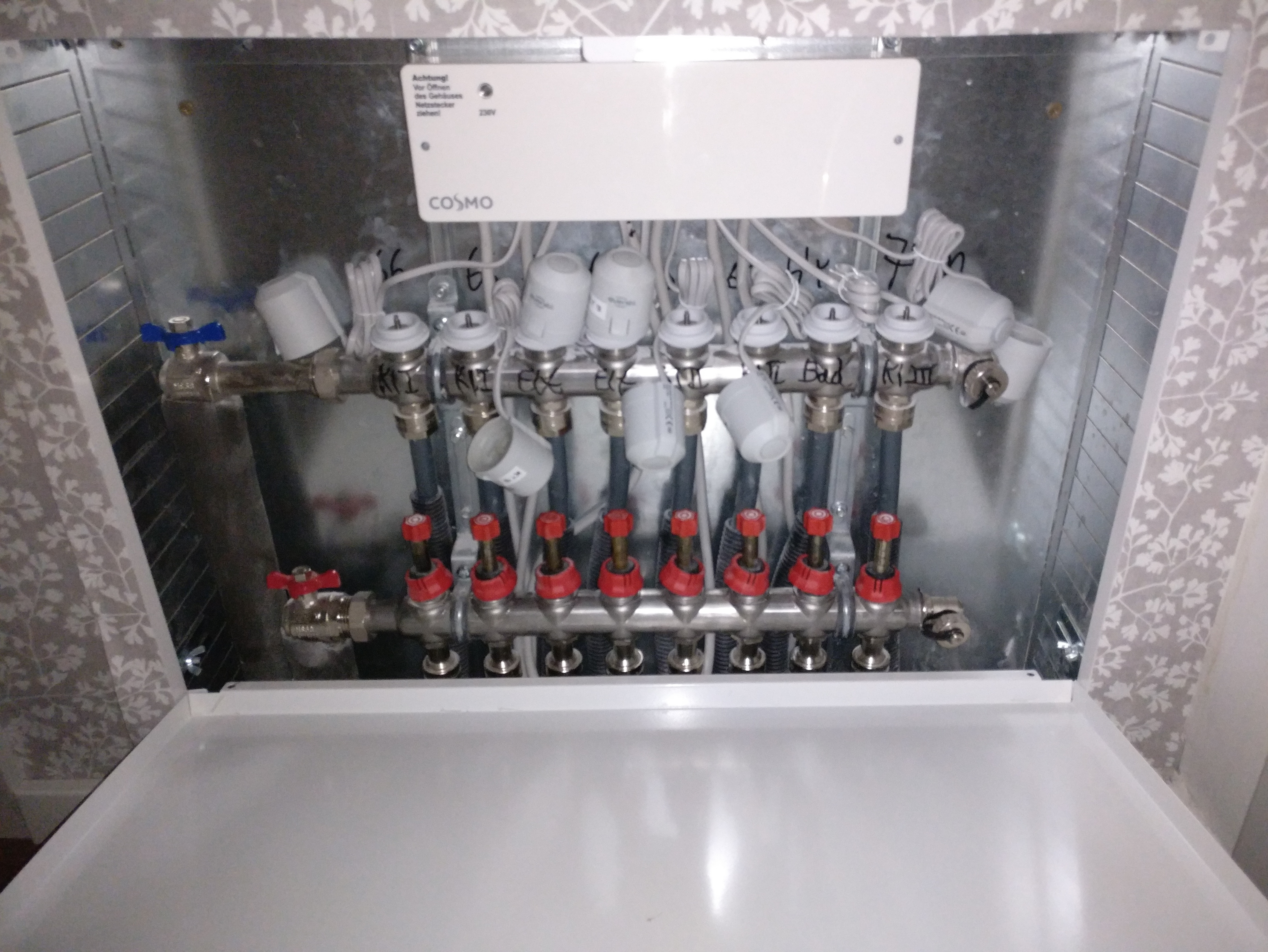

So zum Beispiel
Verteilungsblock eines Heizsystems mit roten Absperrventilen im Schrank

Tarnari schrieb:
Ich denke, am einfachsten ist es, diese Dinger wohl unter übel einzubauen und wenn der Sanitär mitmacht sie so zu integrieren, dass sie quasi funktionslos sind.
Oft sind die Thermostate in einem Stromkreis zusammen und man brauch nur die Sicherung ausschalten im Kasten.
Musketier25.05.20 11:43
Das einzige dumme ist, wenn du dann doch ein Zimmer flexibel nutzen willst.
Bei uns ist das Gästezimmer (bzw. die letzten Wochen Arbeitszimmer) noch mit einem Stellmotor versehen und den Großteil der Zeit stark runterreguliert und der Stellmotor damit sowieso stromlos. Dort ist es mir lieber meine Frau dreht einfach am ERR hoch, wenn es benötigt wird, als das im Verteiler irgendwas verstellt wird.
Könnte man sicherlich darüber streiten, ob sich das lohnt. Da das Zimmer aber neben 2 Außenwänden hauptsächlich ans gering beheizte Schlafzimmer und an den unbeheizten Hauswirtschaftsraum grenzt, ist auch die interne Übertragung überschaubar.
