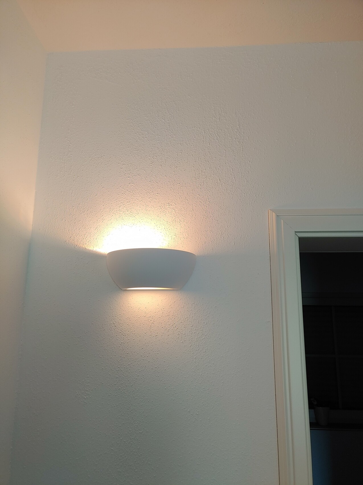

KingJulien08.09.21 07:52
Prädikat "Beschissen" finde ich allerdings ein wenig übertrieben. Zugegeben, gibt ungleichmäßigere Stellen. Aber lag vielleicht auch an der Technik teilweise.

nordanney
08.09.21 08:12
Das ist ein ganz normales Bild. Dank der Technik bekommst Du es nie perfekt gleichmäßig (auch bei 2-maligem Auftrag), selbst wenn Du den Rollputz aufspritzt (das geht nämlich auch).
