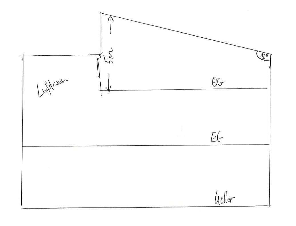

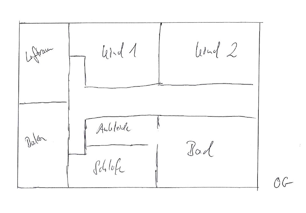

ᐅ Pultdach: Decke aus optischen sowie Heizgründen abhängen?

Nach Deiner Zeichnung würde ich K2 und Bad nach oben offen lassen.
Schlafzimmer und Ankleide gar nicht, da die Räume zu schmal erscheinen für eine zu hohe Deckenhöhe.
Bei K1 könnte man eine Galerie bzw Hochbett einziehen, wäre aber mM nur unfair ggü des zweiten Kindes.
Flur würde ich persönlich wohl nach oben öffnen, damit dieser betont wird. Da müssen dann aber auch Fenster bei der Planung mitspielen. Das wäre aber genau so ein Feature, welches ich bewusst gewollt hätte. Also, das wäre schon etwas speziell!

Das ist gutes Feedback und deckt sich auch mit meinem/unserem initialen Bauchgefühl.
