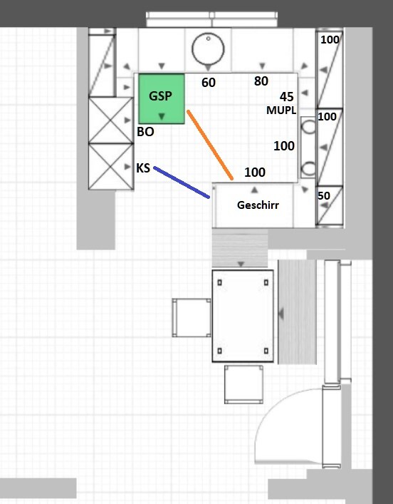

ich kann einen Plan erstellen mit Schränken, wie ich sie mir wünsche, egal welches Raster, Farbe, Höhe. Und dann kann ich ja reinschreiben mit einem simplen paint Programm was da steht, dito Längenmaße usw.
Beispiel
Kuechengrundriss mit Geschirrspueler und Arbeitsplatten im Layout.
Moderne Küche mit grauen Schränken, Holz-Arbeitsplatte, Spüle unter Fenster und Topf-Pflanzen.
Küche mit weißer Schrankfront, Holzarbeitsplatte, Spüle und Fenster mit Topfpflanzen.
ab Wand planlinks
65er totes Eck
60er Geschirrspüler
60er US mit Spüle
dh, meine Anschlüsse müssen mittig hinter dem Spülen US sein, ca bei 155cm ab planlinks sein. Einfacher geht es nicht.
Ich kann damit auch Ansichtsbilder erstellen.

Im Endeffekt ist doch nur der Kanalanschluss für die Spüle und den Geschirrspüler wichtig. Der sollte ungefähr da sein wo später die Spüle ist. Elektro und Wasseranschlüsse müssen nicht so genau passen das lässt sich alles im Küchensockel verlegen.
